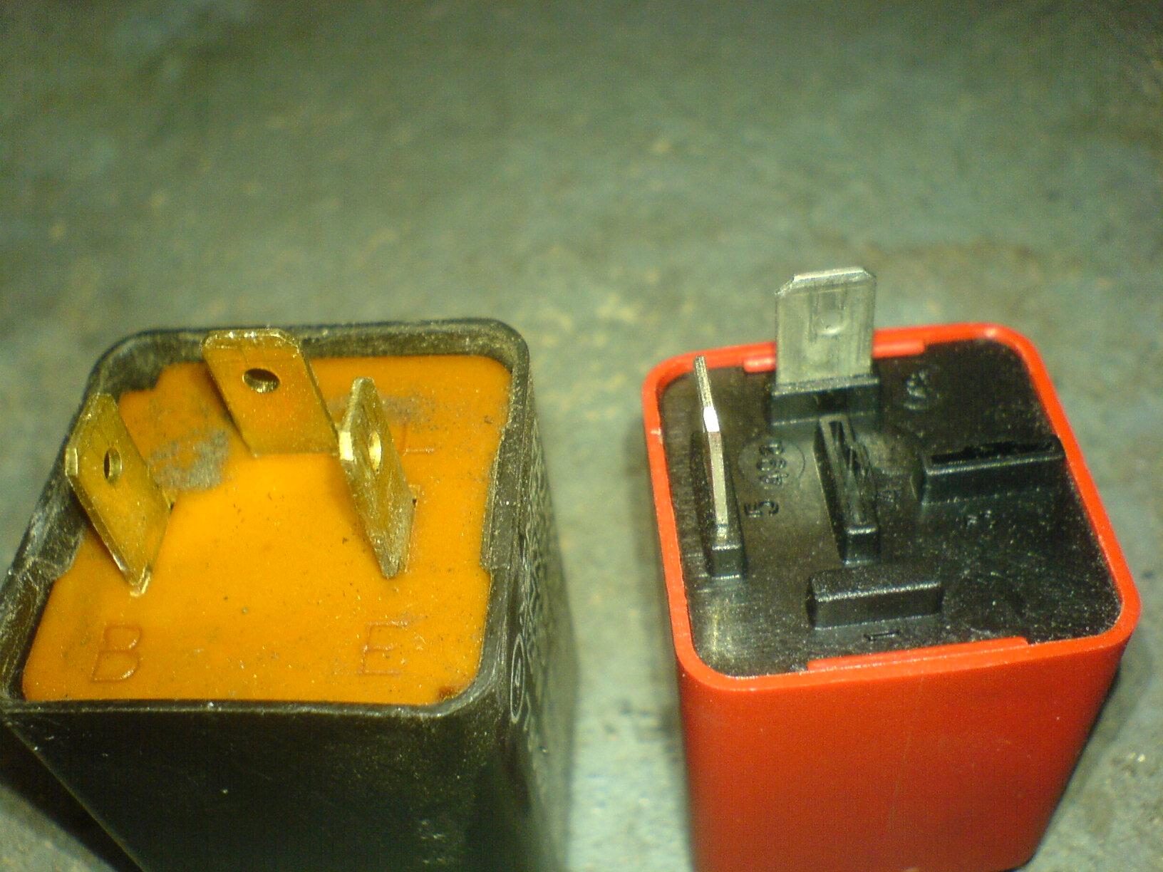

hab nochmal ne spezifische frage zum led blinker einbau...
naja...
hab mir heute die schnieken dinger zugelegt und auch entsprechendes relais...
nur:

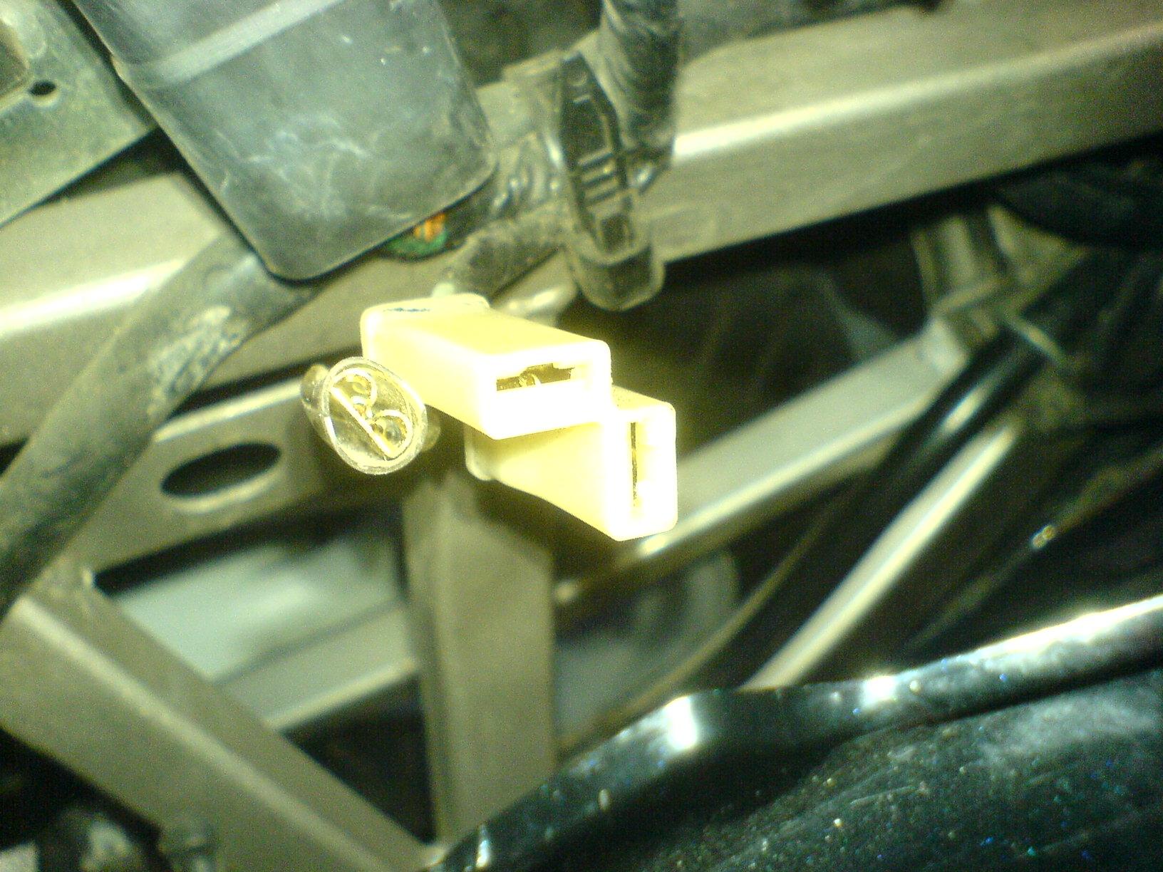

das original relais hat 3 fuesschen und das austauschrelais was ich mir direkt laut gooses howto dazu geholt hab hat 2 O_o was soll ich nu machen - an meiner gs sind auch 3 anschluesse (hellblaues, braunes, schwarzes kabel mit weissem streifen)
cheers und danke fizo

Auf gut deutsch: Da warst einfach Doof hättest das Relai mitgenommen hättest nicht das Problem !! Umtauschen und eins mit 3 Stecker holen !!
Sonst gibt dat keinen !!!
Alt 20.02.2007, 19:09:34   #3
geniusatwork
das schwarze ist masse und kann einfach an den rahmen geklemmt werden!
MFG
sebastian

oehm das ist das mit der bestell nummer 10033844
das mit 1-30 w fuer led blinker so wie goose sachte...
gibts eins mit 3 beinen und der gleichen bestell nr?
zumindest sagt louis da nix
http://www.louis.de/_20fe437f9b5873e156 ... r=10033844

Ich glaub es gibt auch welche mit 3 !!

danke =) ich probier dann mal weiter rum - zumglueck liegen die teile direkt nebeneinander in essen
