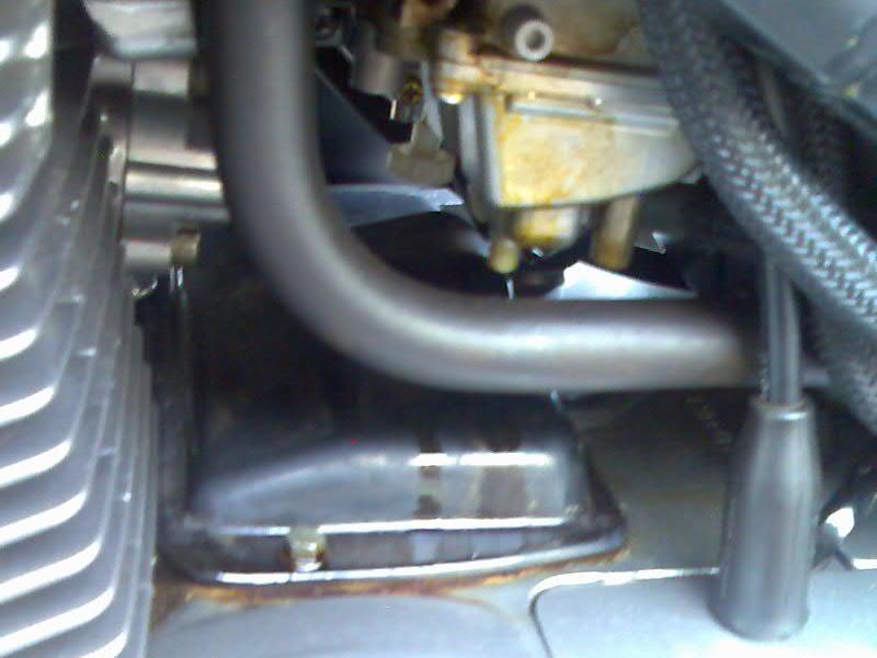

wenn man am motorrad sitzt kommt links über dem motorblock eine flüssigkeit raus. farbe: gelblich braun. und lagert sich am motorblock ab.
hab den großteil nur mit entfettenden flüssigkeiten wegbekommen aber auch mein bruder weiß nicht genau was das ist.
irgendwelche ideen?
braun-gelbliche flüssigkeit mit anscheinend hohem fettanteil
spreche von meiner Gs 500 bj. 05

links über dem Motorblock...zwischen Rumpfmotor und Zylinderkopf? vielleicht ist die Fußdichtung leck...

zum thema ... das zeug was da rausläuft wird wohl öl sein. viele andere flüßigkeiten besitzt die GS nicht.

von der Farbe her würd ich auf Sprit tippen.
aber benzin verdunstet is nicht schwer abzuwischen...
würd auch sagen das es öl ist!

Ein Bild würde wahrscheinlich weiterhelfen.
Ich tippe mal auf Öl, das sich durch irgendeine Dichtung drückt.
Würd mal nach der Ventildeckeldichtung gucken, die ist ganz oben noch über den Zündkerzen.

http://666kb.com/i/arbpc8rccrexjdugf.jpg
so sieht das aus
war heute bei der werktstatt
laut denen: das ist benzin und wenn es trocknet und sich der staub drauf sammelt ist es schwerer wegzubekommen.
ist aber kein schwerwiegendes problem und sollte beim 6.000er service gemacht werden (derzeit 4.200km)

Der schmadder kommt doch eindeutig ausm Vergaser...also nix Motorblock
Der Vergaser sollte dort eigentlich wunderbar trocken und dicht sein.
Also wenn noch Garantie ist: zum Händler und mindestens die Schwimmerkammerdichtungen wechseln lassen.
Wenn der Sprit von noch weiter oben kommt muss halt dort nachgebessert werden.
Normalerweise sind Vergaser außen trocken!

motorblock hab ich ja gemeint dass es drauf tropft nicht dass es aus dem block kommt
aber ja werde garantie usen
