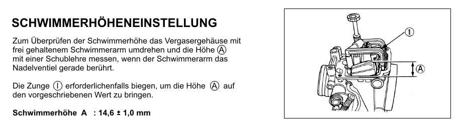

Standard Schwimmerstand überprüfen / einstellen
Zitat von blaues Reparaturbuch (*)
Um den Schwimmerstand zu messen, halten Sie den Vergaser so, dass der Schwimmer herunterhängt, kippen Sie ihn hoch, bis das Nadelventil gerade sitzt, aber nicht so weit, dass der federgespannte Stift der Nadel eingedrückt wird. Messen Sie den Abstand zwischen Schwimmerboden und Dichtfläche (ohne Dichtung) am Gehäuse (siehe Abbildung). Der korrekte Stand sollte dem in den Technischen Daten angegebenen Wert entsprechen. Wenn er nicht stimmt, muss der Schwimmerstand durch vorsichtiges Nachbiegen der Lasche des Nadelventils korrigiert werden. Wiederholen Sie diese Prozedur am anderen Vergaser.
Der Schwimmerstand sollte 14,6 +/- 1,0 mm sein.
Also Vergaser umdrehen, ca. 90°, dass die Dichtfläche etwa senkrecht steht. Dann langsam weiter kippen, bis das Nadelventil gerade sitzt (wie oben beschrieben, die Dichtfläche ist dabei nicht ganz horizontal), so dass der Schwimmer dann nach oben zeigt. Dann den Wert messen Dichtfläche Vergasergehäuse - Schwimmerboden (das ist das, was am Schwimmer in normaler Einbaulage ganz unten ist, so wie du den Vergaser jetzt hältst, ist der Schwimmerboden ganz oben).
Weitere Angaben zur Vergasereinstellung findet ihr hier: FAQ: Vergaser einstellen

da muss ich gleich nachfragen ..
Denn die frage hat sich mir aufgetan als ich dies probierte ....
Muss die Lippe beim messen nun an dem metallbügel anliegen ..
oder
Direkt an der Nadel ?

Standard Re: Schwimmerstand überprüfen / einstellen
an dem Stift des Ventils wie in Bild 2
