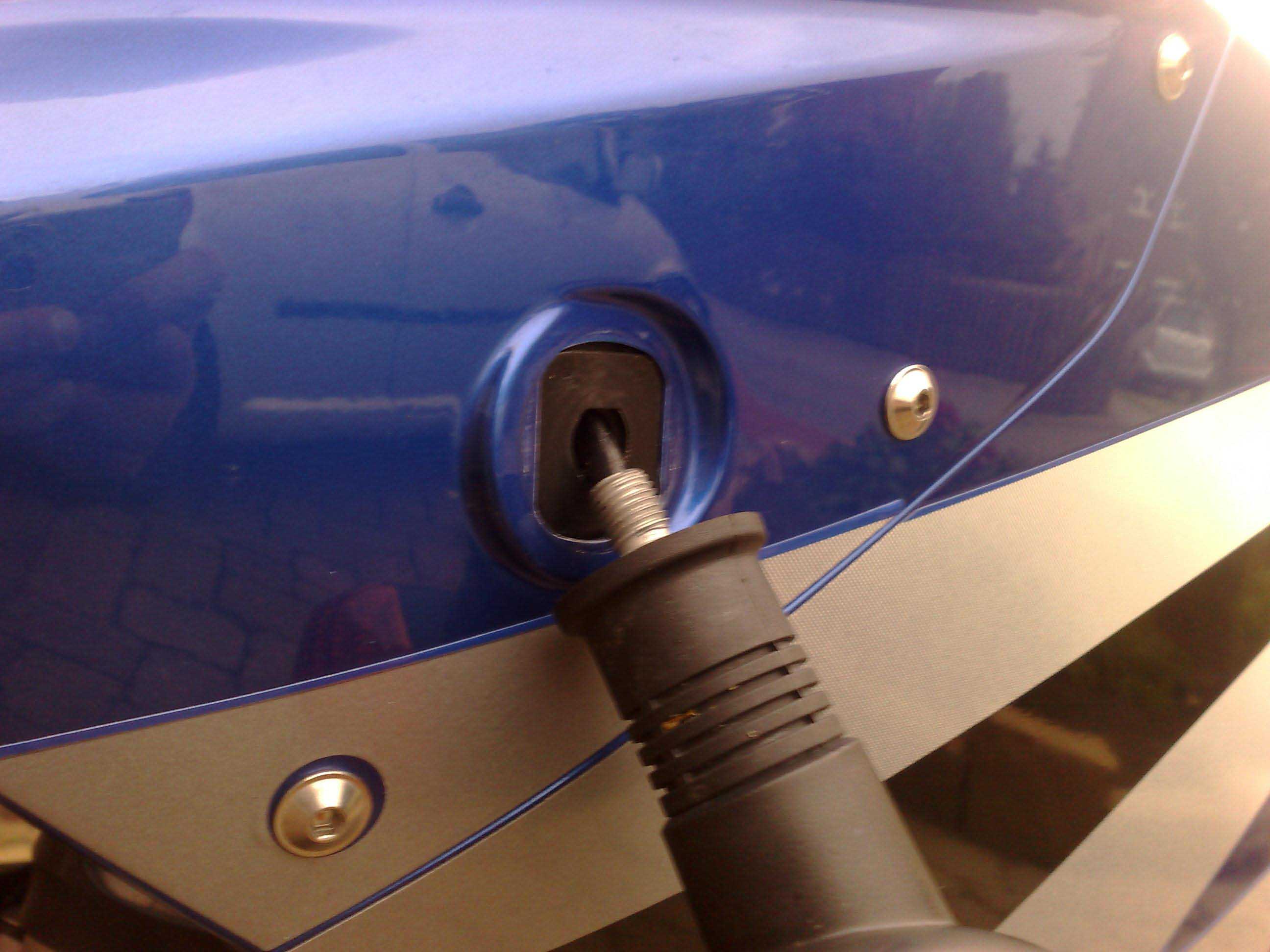

Mir ging es eher darum, dass wenn ich kleine Blinker vorne an meine Verkleidung baue, dass da so hässliche Einbuchtungen sind.
Dafür gibt es auch spezielle Adapter, die ich jedoch nur für die GSX-R Reihe, o.ä. gefunden habe.
Ich habe mal ein Bild angehängt, dass mein "Problem" darstellt

Alt 12.01.2008, 16:49:27   #5
Standard Re: Abbau der Scheibe GS 500F
Hab das schon verstanden
(Kann aber nicht ahnen, wie firm du in Sachen Blinker bist und habe deshalb gleich die Blinkerinfo angehängt)
Und was du brauchst ist sowas hier:
http://www.louis.de/_2005bd65e894444992 ... r=10033180
(falls das mit dem Link nicht klappt: http://www.Louis.de und der Artikel schimpft sich "BLINKER-AUFNAHME COVER". Da kannste dir dann einfach die vermutlich passenden aussuchen.)
Alt 12.01.2008, 19:07:26   #6
Domme1407
Vielen vielen Dank!
Das ist genau das, was ich gesucht habe!
Wunder mich nur, warum ich das nicht bei Louis gefunden habe, bzw. sie mir selbst im Laden nicht weiterhelfen konnten?!?
Naja, jetzt hat sich das ja geklärt und dem Anbau steht nichts mehr im Wege!
