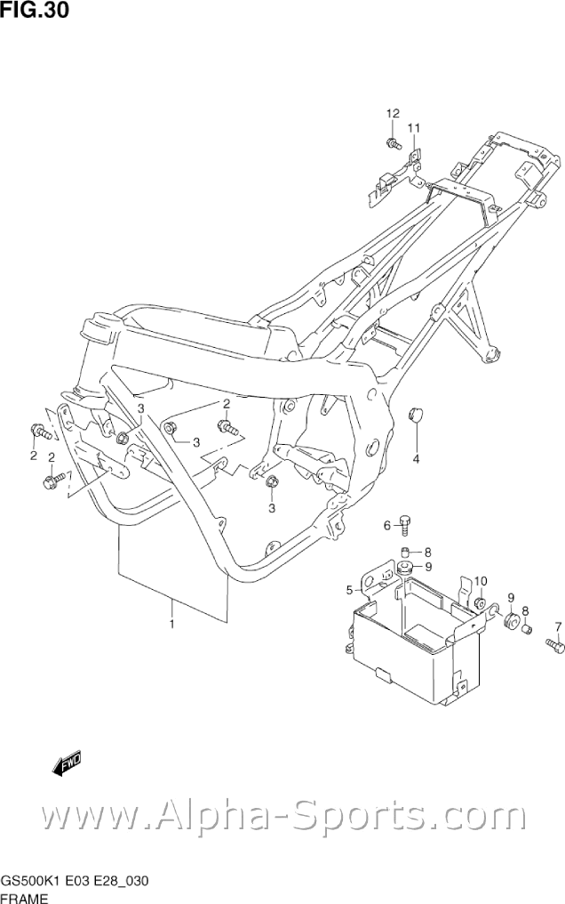

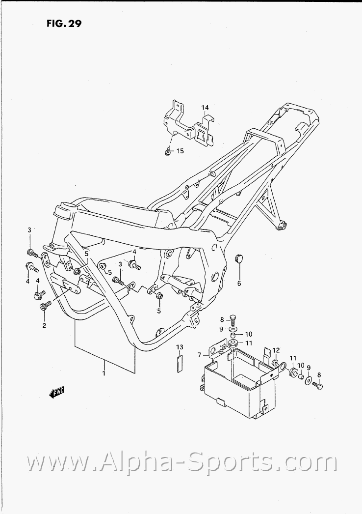

etarip
Standard Re: HIIIIIIIIILFEEEE....Ich werd wahnsinnig!
der neue rahmen
[attachment=1:1g8yzql9]21.gif[/attachment:1g8yzql9]
der alte rahmen
[attachment=0:1g8yzql9]21_old.gif[/attachment:1g8yzql9]
wie du siehst sind die halter fürs heck an anderen positionen. du baust also den neuen tank drauf und klickst das vordere ende des hecks in die halterungen am tank. dann die sitzbank drauf damit du die höhe des hecks anpassen kannst.
danach nurnoch gucken wo innen die plastiknippel sitzen und dann paar passende blechhalter anschrauben

Erst mal danke für die Zeichnungen jetzt kann ich mir des wenigstens mal vorstellen!

Auf den Zeichnungen lässt sich auch recht gut erkennen wo die Halter hingehören... das müsste ungefähr stimmen... auf jeden fall bei der vor 2000 siehts recht genau aus!
