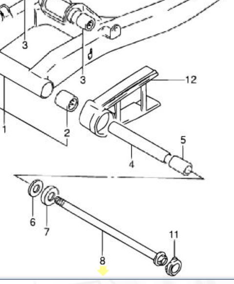

Sorry erstmal fürs Hochholen dieses uralten Threads....
Aber die Distanzhülse wo die Schwinge am Rahmen festkommt, kann man mit rausklopfen? Oder ist die fest an der Stelle "verbaut"?
löppt...

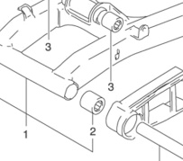

Gehe davon aus das du das Lager selbst meinst (Nr. 2).
Das muss man austreiben bzw. geht das mit einem Lager-Austreiber/Auszieher.
Bei mir wars aber so fest, das ich die Lager-Aussenhülse vorsichtig mit dem Dremel aufschleifen/schwächen musste, um es rauszubekommen.
Das Lager nennt sich übrigends "Nadelhülse" - falls du günstigen Ersatz im Netz suchen willst, denn original gibts das nur zu Apothekerpreisen.......

Ich meine wie Amiga die Buchse die sich zwischen den Nadellagern 2 und 2 befindet. Hier im Bild müsste es ja demnach die 4 sein.
Mit austreiben via Meißel und Hammer hab ich leider keinen Erfolg gehabt.
Werd morgen mal versuchen bei ner Motorradwerkstatt nach dem Werkzeug zu fragen oder die machen mir die beiden Lager mal eben raus.
Wenn das mal eben hoffentlich nicht ein Gewürge wird.

Am besten mal die Zeichnung verlinken und die Teilenummer benennen, findest du auf bike-parts-suz.de.
https://www.bike-parts-suz.de./suzuk...5/489703/P/912
Hier nochmal besagte Hülse, auf der Explosionszeichnung scheint die mit raus zu gehen. Ich versuch es gleich nochmal mit Heißluftfön.
löppt...
Lexi ist offline   Mit Zitat antworten
Alt 21.01.2023, 12:39:18   #19
Wenn ich das richtig in Erinnerung habe, ist Pos. 4 zwischen den Lagern als Distanz, Pos 5 ist in den Lagern und führt die Achse.
Alt 21.01.2023, 12:45:50   #20
Lexi
Benutzerbild von Lexi
Registriert seit: 02.03.2013
Ort: Henstedt-Ulzburg
Beiträge: 86
Kilometer: 63000
Heißt man muss keinen Lagerabzieher / Innenabzieher benutzen....sondern kann das in einem Stück durchkloppen...?
löppt...
Alt 21.01.2023, 14:16:47   #21
magsd
Registriert seit: 06.06.2022
Ort: 01896
Beiträge: 60
Kilometer: 54500
Nein, das Rohr ist lose, einfach raus nehmen. Wie gsmattis schreibt, die Buchsen (5) führen die Achse in den Lagern.

Moin nochmal ich habs jetzt geschafft.
Das mittlere Rohr kam nicht mit raus.
Musste es mitm Heißluftfön heiß machen und dann von der hinteren Seite rauskloppen.
Bin ich froh das der Kram jetzt raus ist. Als "Meißel" hat mir ne 1/2 Zoll Verlängerung gedient.
löppt...
Alt 22.01.2023, 00:25:41   #24
Beiträge: 5.318
Das Mittlere Rohr geht normalerweise nur raus, wenn die Nadelkäfige+Lagerhülse auch draussen sind. Wenn die Lager nicht getauscht werden, kann sie vor Ort bleiben. Aber die Lager würde ich in deinem Fall mittauschen - schätze das die schon genug km am Buckel haben, oder? Auf jeden Fall sind sie auf Spiel und Rundlauf (Eindruckstellen auf der Lauffläche) zu prüfen.
Die äussere Lagerhülse geht dabei vernünftig nur mit einem Abzieher raus. Man kann sie von der jew. Hinterseite nicht gut raustreiben (sehr mühsam), weil immer das Innenrohr im Weg ist......
