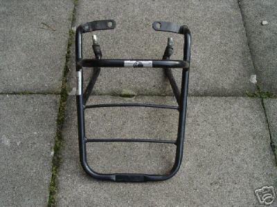

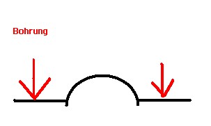

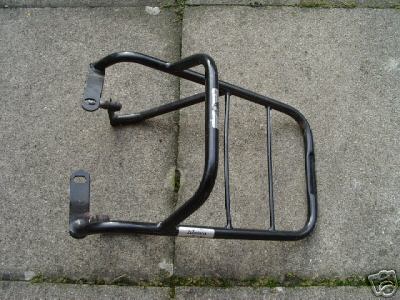

Hallo zusammen!
Ich möchte mir eine Gepäckhalterung selbst bauen. Da ich aber außer den zwei Bildern keinen richtigen Ansatz habe , wollt ich einfach mal EUCH fragen ob jemand da darußen eine solche Halterung hat. Die passt an eine GS500E bj.98
Vielleicht könnte derjenige der solch eine hat die mal außmessen und evtl. noch ein paar detailiertere Bilder davon machen und mir das ganze Mailen an: lugge87@web.de
Das wär echt voll super, ober SPITZE!!! Ich danke schon mal im voraus!
Grüße lugge

Alt 12.02.2008, 21:02:44   #2
Standard Re: Gepäckhalterung selbstbauen!!! Bräuchte eure Hilfe
warum kaufst du dir nicht für <20€ eine bei Ebay?
Wenn du sowas schon selbst baust, dann bau doch gleich was, was deinen Anforderungen in Sachen Funktionalität vollkommen gerecht wird.
Alt 12.02.2008, 21:11:57   #3
HI,
ja hast schon recht. Aber ich möchte ja drei davon bauen (für mich u. meine Tourenclique) und die etwas ummodifiziert. Drum bräuchte ich einen Ausgangspunkt sprich die Orginalmaße damit es auch nachher passt.
Grüße lugge
Alt 12.02.2008, 21:24:14   #4
Die Befestigungen sieht du doch.
Anstelle des Soziushaltegriffs verschraubt und von hinten in den Hilfsrahmen am Heck gesteckt.
Die paar Maße kannste doch auch selbst ganz fix bei dir nachmessen

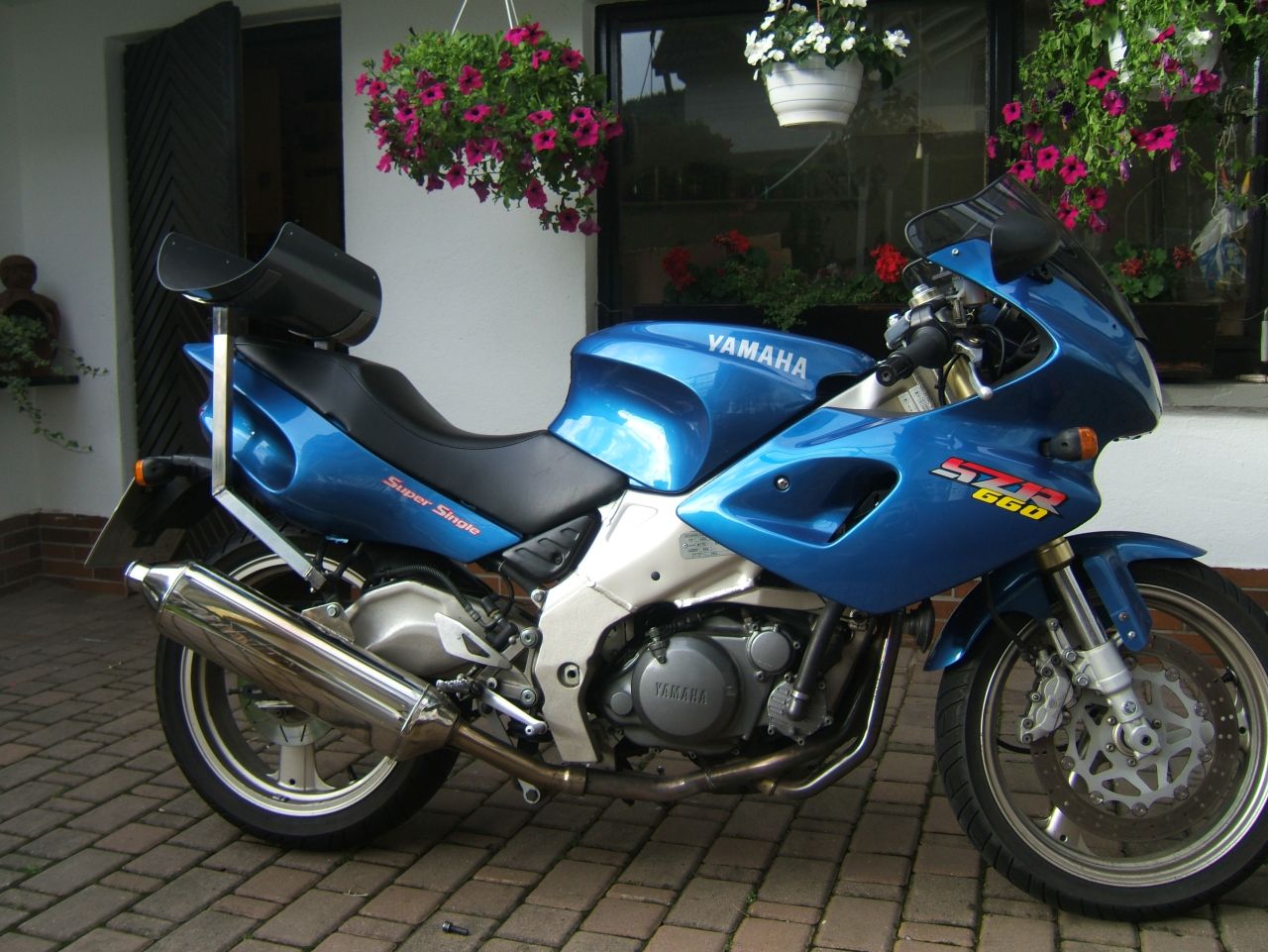

Alt 13.02.2008, 14:07:27   #5
Jo scho klar! Wär aber interessant zu wissen wie die Maße des Orginalen sind.
Denn so ne Halterung möcht i mir net hinten drauf bastelln.

Alt 13.02.2008, 14:20:18   #6
dan-ke84
Registriert seit: 04.07.2007
Beiträge: 88
hmmm, lecker, die SZR 660, aber dieses teil hinten drauf, für was solln das sein?
für ne gepäckrolle???
Sowas ähnliches steht doch normal vorm offenen kamin um ein paar holzscheite reinzulegen...

Alt 13.02.2008, 14:30:12   #7
Den armen SZRler haben wir im SZR-Forum deswegen schon zu Genüge verspottet.
Ging vom Schneepflug bis zur Zeitungsrolle
Hatte das Bild nur mal als abschreckendes Beispiel geposted.

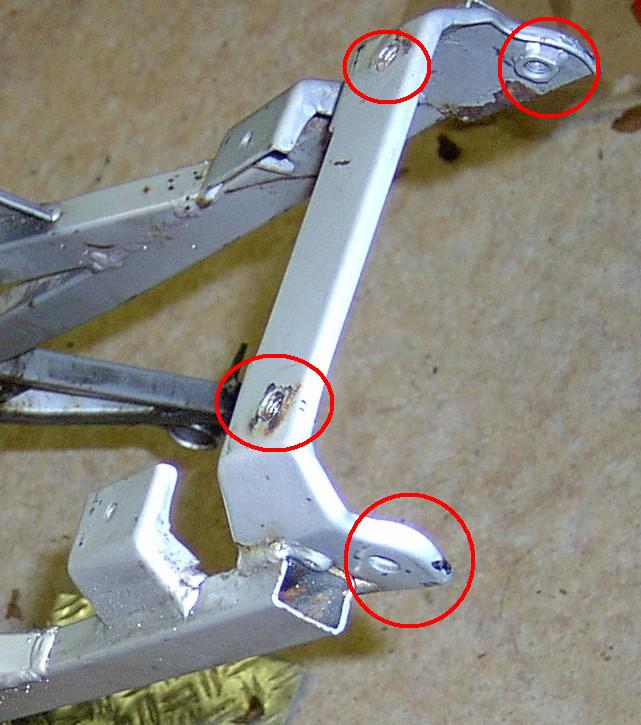

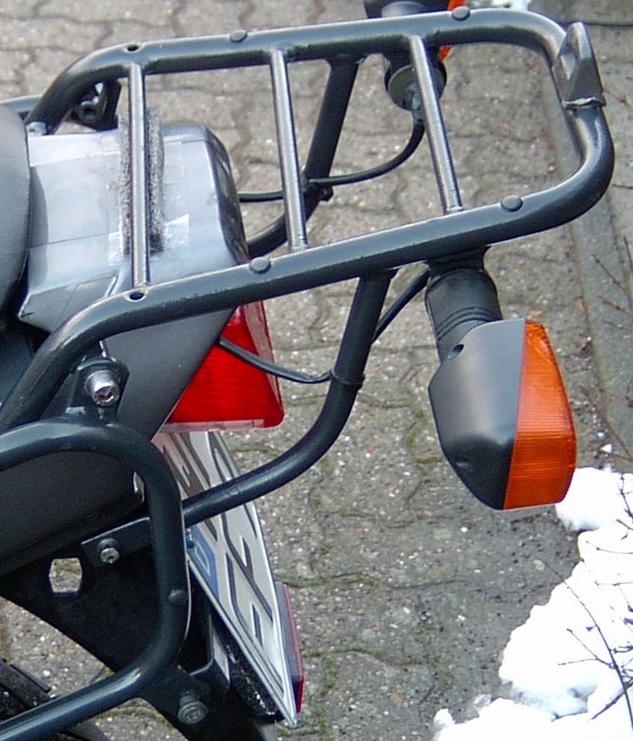

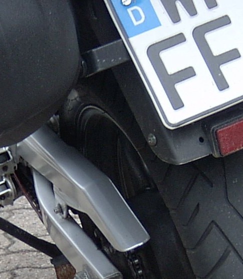

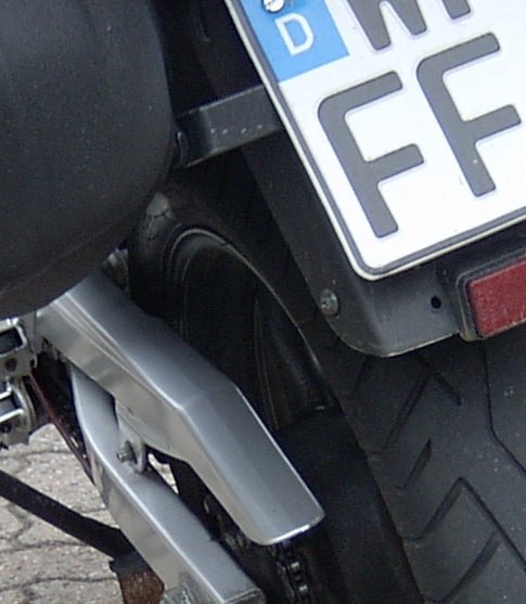

einer meiner gepäckträger sieht so ähnlich aus.
Die Gepäckträger werden normalerweis an 4 Befestigungspunkten mit dem Rahmen verbunden.
- Oben an den Haltegriffschrauben.
- Hinter dem Kennzeichen mit einem Flacheisen !! Unterschiedliche Kennzeichenbreiten beachten !!!
- Von dort mit einem gebogenen Flacheisen zum Rahmen (Skizze Bild 3)
[attachment=2:39muwypw]traeger1.jpg[/attachment:39muwypw]
[attachment=1:39muwypw]traeger2.jpg[/attachment:39muwypw]
[attachment=0:39muwypw]traeger3.jpg[/attachment:39muwypw]

Alt 14.02.2008, 10:33:15   #10
krafti
Benutzerbild von krafti
Registriert seit: 03.11.2005
Ort: Warsleben
Alter: 68
Beiträge: 2.335
Kilometer: 111000

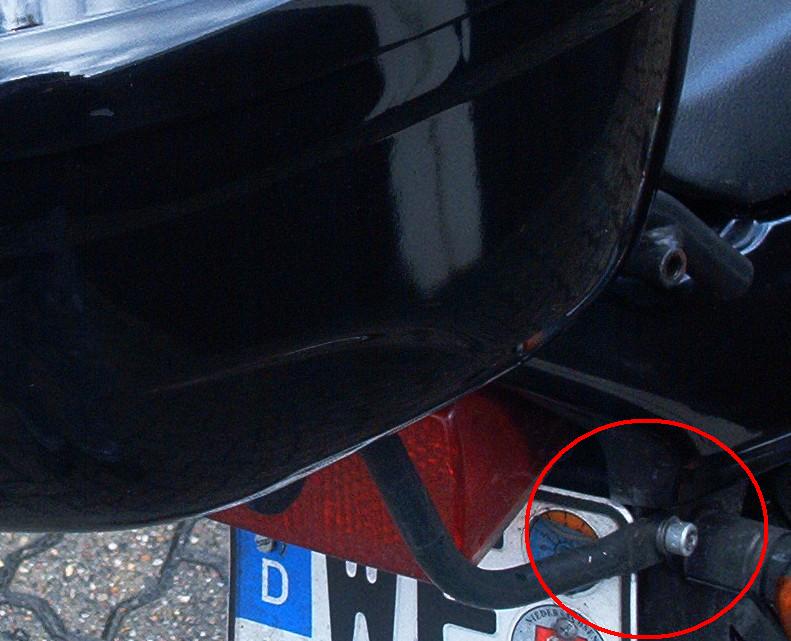

Hab noch 2 Bilder (anderer Träger) gefunden:
[attachment=1:3bkhkkb1]traeger4.jpg[/attachment:3bkhkkb1]
[attachment=0:3bkhkkb1]traeger5.jpg[/attachment:3bkhkkb1]
Vielleicht helfen auch die Anbauanleitungen von Louis weiter:
http://www.louis.de/shop/zusatz/anl/10022847.pdf
+ noch eine Variante
http://www.louis.de/shop/zusatz/anl/10022570.pdf

Alt 14.02.2008, 19:55:58   #12
krafti
Ort: Warsleben
Alter: 68
Beiträge: 2.335
Kilometer: 111000
wichtig ist, dass der Gepäckträger sich nicht durchbiegt und
unter Belastung auf die Heckverkleidung drückt.
Mir hat die Beladung mit dicker Louis-Rolle den Lack an dem "Zwischenstück" runiert.
Die hinteren Abstützungen sind bei vielen "Kaufträgern" zu dicht nebeneinander
Da passt oft nur ein kleines Kennzeichen zwischen.
Mach mal Bilder wenn du "gebaut" hast.
Gruß Krafti
