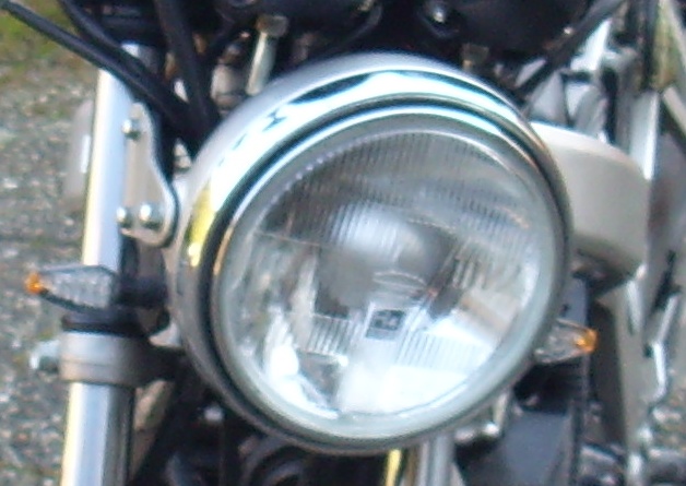

Hey habe mir beim Louis blinker bestellt und sie auch schon dran geschraubt das problem is nur das ich vorne 20mm blinker benutzt habe und jetzt festgestellt habe das sie mindestens 100mm entfernung zum scheinwerfer haben müssen. das haben sie definitiv nicht...
Hab auch schon in der suche gesucht aber irgendwie wurde da nie eindeutig geschrieben was die macht oder machen könnte, nur das man sie bei manchen tüv beamten wieder abbauen muss aber es geht mir viel mehr um die polizei....
Jetzt meine frage was kann mir passieren wenn mich die polizei anhält muss ich mit punkten rechnen??
oder was erwartet mich?

Wenn der Rennleitung deine Fahrtrichtungsanzeiger suspekt vorkommen , werden sie dich wahrscheinlich erst einmal höflich darum bitten das innerhalb der nächsten 5 Werktage in Ordnung zu bringen.

jo wenn du die anlage ordnungsgemäß umgebaut hast (wieder die orig blinker dran) musste vorfahrn (meist so wie rocky sagte innerhalb von ner woche) und zeigen!
dann kannste wieder nach haus und die kurzen dran baun

Die Aufforderung und Kontrolle ist aber nicht kostenlos!
Punkte gibt´s nicht, aber TÜV wirst du damit auch nicht bekommen.
Hätteste vorn die Blinker mit 40mm Armlänge genommen, hätteste keine nasse Hose

Najaaaa...eigentlich ist man bei den älteren maschinen selbst mit den 40mm Armen noch lange nicht bei den Abständen, die die STVZO vorschreibt.
Allerdings wird etwas zu wenig Abstand eher tolleriert als viel zu wenig Abstand
Könnt ja hier mal die gesetzlichen Bestimmungen nachlesen:
http://www.dekra.de/live/mediendatenban ... ce5ecb.pdf

die STVZO sagt 100mm von Blinkerinnenkante bis Scheinwerferaußenkante.

War beim Tüv und der hat mich unter anderem wegen den Blinkern durchfallen lassen.
Bei meiner alten GS (Bj1993) müssen die Blinker hinten von den Innenkanten gemessen einen Abstand von 180mm haben und vorn sage und schreibe 240mm. Bin um 2.5cm durchgefallen.
Hinten wars ok. Also lieber noch vorher umbauen, die messen nämlich wirklich nach.

Mit vorn und hinten 40mm Armlänge hätte das keine Probleme gegeben.
Hast aber Glück gehabt, dass der Prüfer dich schon nach EG-Richtlinien abgefertigt hat.
Nach STVZO sind die Abstände bei Zubehörblinkern nur mit Verlängerungen einzuhalten.
(Wobei ein Miniblinker an nem 10cm Stiel ziemlich doof aussieht...)

Meine Blinker waren viiiiieeel zu weit zusammen, der Prüfer hätte gern 280mm vorn gehabt,
ich hatte aber nur 230mm.
Jetz sind so schöne Rizoma-Blinkerverlängerungen dran, ne Arbeit von 5 min.
Wenn ich das vorher gewusst hätte ...
Aber aus Fehlern lernt man und die Verlängerungen sehen wenigstens anständig aus und sind
günstiger als 2x neue Blinker vorn mit den langen Armen.
