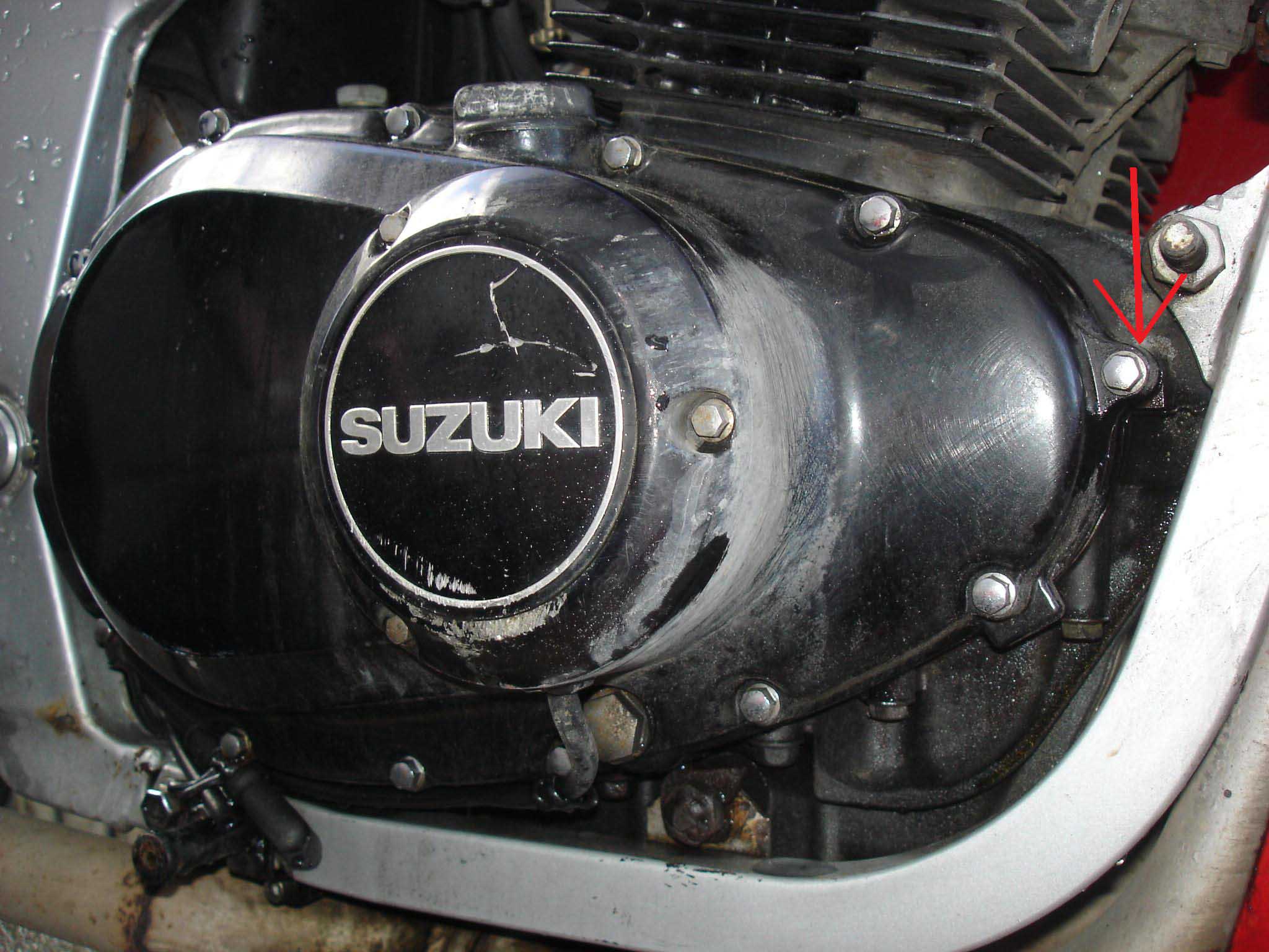

Hallo an alle,
hab gerade mal meine Susi ausgefahren und dabei festgestellt das auf der rechten Motorseite Öl raustropft.
Kann mir jemand kurz erklären wo ich die Dichtung für den Deckel bekomme und ob ich nur die ganzen Schrauben um den Deckel lösen muß und ich diesen dann abbekomme.

Brauchst die Kupplungsdeckeldichtung.
Um die zu wechseln musst du erstmal den Zündgeberdeckel abschrauben (der kleine mit dem Suzukiemblem) und da den Rotor abschrauben (sind nur wenige Schrauben).
Dann kannst du rundherum die vielen Schrauben des großen Kupplungsdeckels herausschrauben (leg die dir sortiert hin, falls die unterschiedlich lang sind spart das beim Zusammenbau Puzzlezeit ).
Wenn du die Maschine auf den Seitenständer stellst kommt dir vermutlich nicht viel Öl entgegen.
Kleckerfreier geht es natürlich wenn du vorher das Öl ablässt.
Beim Wiedereinbau der neuen Dichtung (ist ja "nur" eine Papierdichtng) solltest du auf beide Seiten der Dichtung ganz dünn Dichtmasse auftragen. Aber wirklich nur dünn, um nicht den Ölkanal zu verstopfen.

Und pass auf,die Papierdichtung ist sehr empfindlich!reisst schnell!

Cool danke für die Tipps jungs. Ich denke das bekomm ich selbst hin als kleines Blondchen.
