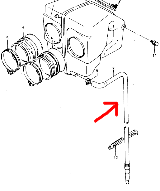

ich habe jetzt ein Bild gefunden, wo der Schlauch eingezeichnet ist, aus dem der Sprit läuft. Aber ich weiss nicht, wo er draufgesteckt werden müsste? Hat von euch einer eine Idee?

Standard Re: Benzinschlauch
eigentlich dürfte da garnix rauslaufen
weil vergaser die luft anzieht somit kann da garkein sprit in luftfilterkasten reinfließen
hast irgend nen anderes problem

ich werde jetzt mal den Luftfilter ausbauen. Habe gerade schon gesehen, dass da eine Schraube fehlt (im Bild die Nr. 11). Aber das kann ja noch nicht die Ursache sein. Habe gerade mal wieder ausprobiert, die Karre zu starten und sie läuft auf einmal wieder, ohne dass ich was gemacht habe.

Die Zeichnung weiter oben zeigt dir das, das Benzin in den Luftfilterkasten läuft .
Der Schlauch ist extra dafür gedacht das wenn so etwas passiert,
der Kraftstoff nicht in den Motor läuft sondern nach Außen.
Darum auch immer darauf achten das der Schlauch immer freigängig ist.
