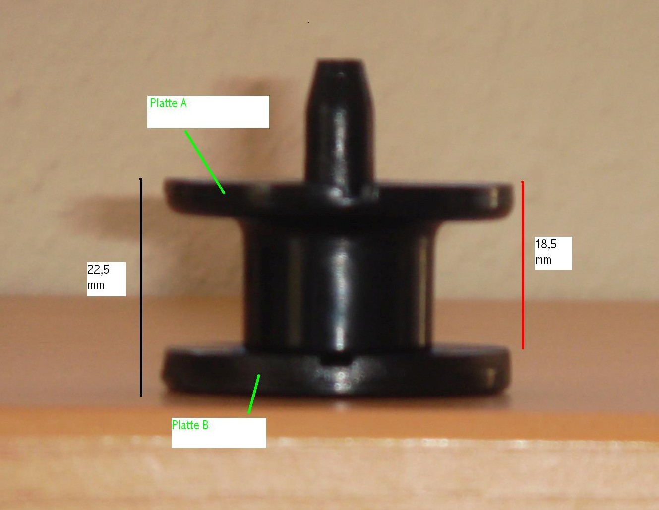

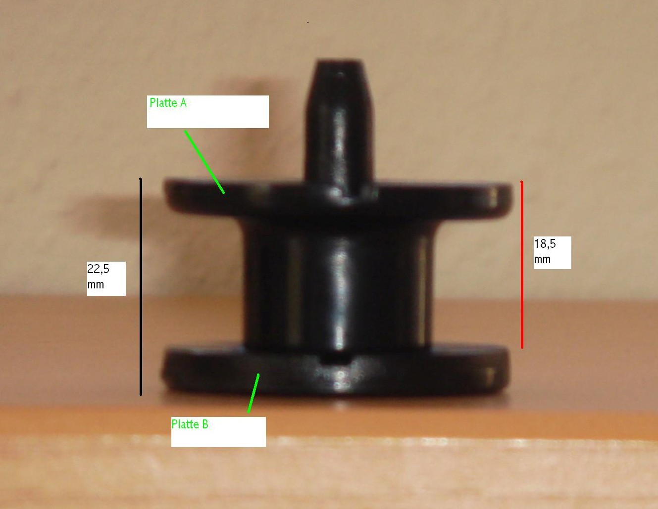

Für meine 93er gs Habe ich beim Suzukihändler die Gasschieberanschläge für die 34 PS Version bestellt.
Auf der Verpackung der anmschläge, die ich bekommen habe stand aber die Teilenummer 13502-01D10 , die laut gutachten die Anschläge mit 23mm beschreibt, und nicht die mit 18mm, die ich brauche....
Nun meine frage:
Von wo aus muss ich die anschläge messen?? Abschand schwarz oder rot (Siehe bild)
Logisch wäre es ja schwarz zu messen, aber die Platte B ist ja auch bei der Offenen version vorhanden und wird desshalb vielleicht nicht mitgezählt????
Habe ich jetz die richtigen Anschläge für die 34 PS Version???
Danke!!!

das Teil kommt mir ein bisschen hoch vor.
Hatte bisher keine losen Anschläge in der Hand, sondern immer die gedrosselten Vergaserdeckel mit den bereits eingebauten Anschlägen. Und da warens vom Deckel bis zum Anschlagsende 18mm (oder hab ich den Zollstock auf den unteren Teller aufgesetzt? Kann ich Mitte der Woche mal nachschauen).

Der effektiv blockierte Weg sind 23mm.
Von daher würde ich schließen, dass die schwarze Linie gemessen werden muss.

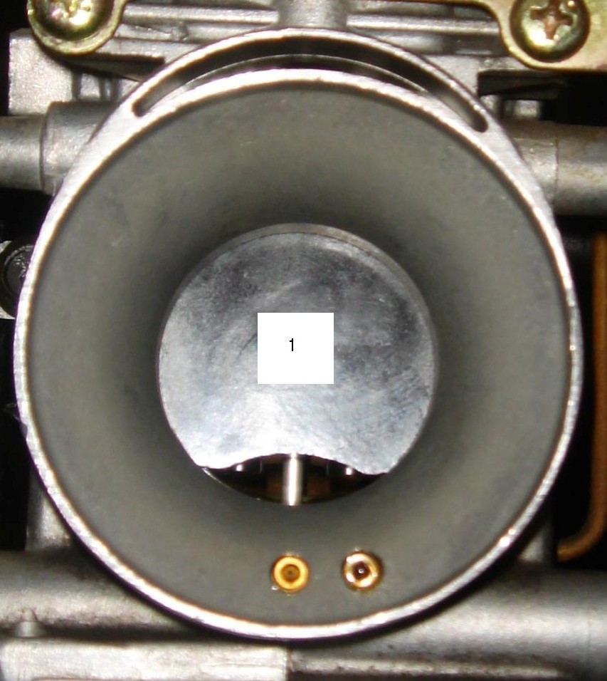

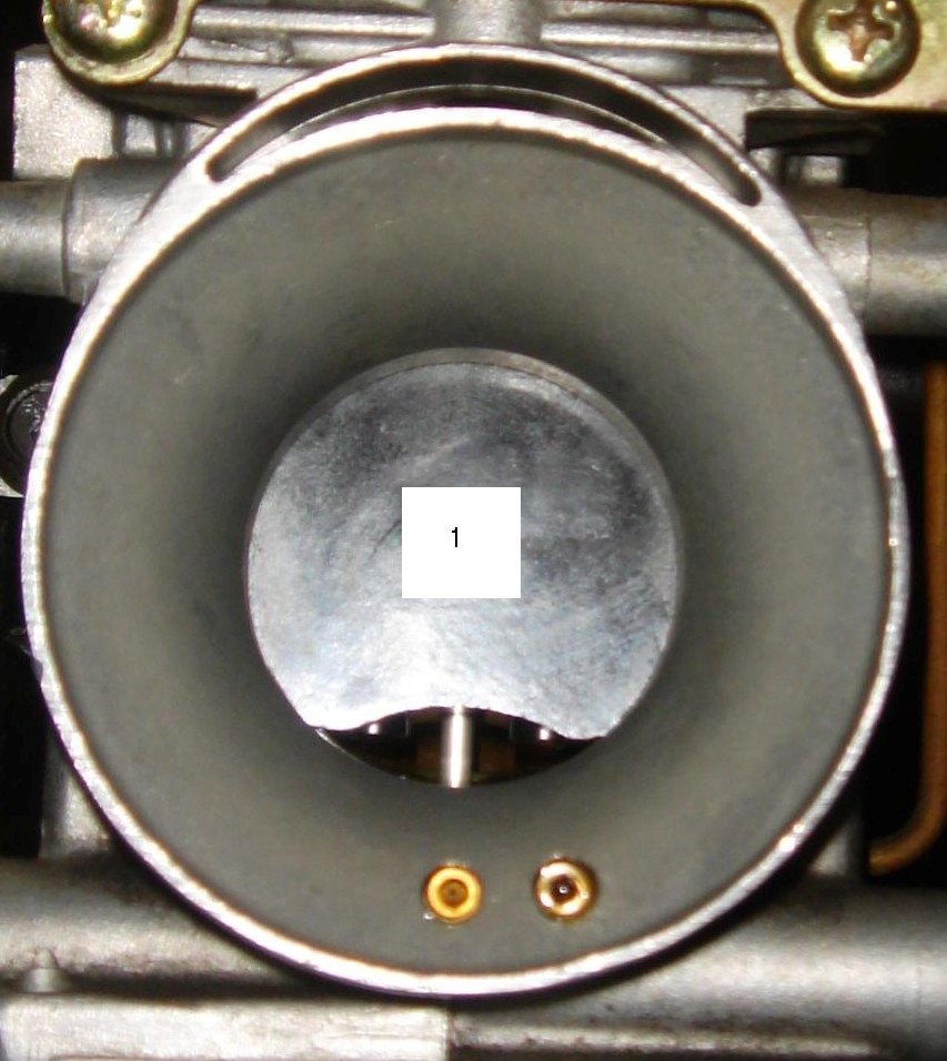

Was genau schlägt bei den Anschlägen eigentlich an??????
Die düsennadel und co bewegen sich doch nicht??
Oder müsste sich irgendwas nach oben bewegen, wenn ich am Gasgriff drehe???
und was ist das (1) für ne blende (bild) die lässt sich per finger ein stück nach ober drücken,
bewegt sich aber nicht wenn ich am gas drehe.

Das schwarze ist der Gasschieber.
Wenn der motor läuft entsteht ein Unterdruck am Vergaser (der Unterdruck sorgt zB dafür, dass der Sprit zerstäubt wird). Je weiter du jetzt den Gashahn öffnest, desto mehr waagerechter stehen die Drosselklappen und desto größer ist der Unterdruck.
Dieser Unterdruck sorgt dafür, dass die Schieber hochgehen. Die Düsennadel ist in den Schiebern über den Nadelclip in einer bestimmten höhe fixiert. Wenn der Schieber also hochgeht, geht die Düsennadel mit hoch und gibt mehr und mehr Querschnitt der Hauptdüsen frei.
Die Drosselung durch die Anschläge besteht jetzt darin, dass der Gasschieber den Weg zum Luftfilter niccht komplett freigeben kann, die Ströumungsgeschwindigkeit und Menge ist dadurch begrenzt und die Leistung somit gedrosselt, egal wie die Drosselklappen stehen.

AAAAAAAAHHHHHHHHH , desshalb läuft die auch so sch...e wenn der unterdruck nicht gleich ist!!!!!!
Also ist vergasersynchronisation nichts weiter als der angleich der Unterdrücke????
und was ist die scwarze blende auf dem bild (Sicht in Fahrtrichtung)

Standard Re: 34PS, 46 PS Von wo aus messen????
Jepp, genau das macht die Synchronisation.
Die schwarzen Blenden sind die unteren Teile der Gasschieber, die den Querschnitt zur Airbox verringern. Von diesen Dingern kommt übrigens der Beinahme der GS "Slingshot", da die Schieber nicht flach, sondern auf der Rückseite gekrümmt sind, was ein besseres Strömungsverhalten im Vergaser bewirken soll.

die Schwarze "Blende" ist der Gasschieber. auf der anderen Seite sitzen die Drosselklappen (wenn du den Schieber hochdrückst kannst du durch den vergaser auf die Drosselklappen schauen).
Und wegen der Unterdruckgeschihte läuft die Kiste auch wie'n Sack Nüsse, wenn zB die winzigen O-Ringe am Vergaserdeckel fehlen und er da Nebenluft zieht.

Hab grad mal nachgemessen:
die 18mm sind vom Deckelboden bis zur oberen Kante, also maximale Höhe des Anschlags.
Stefan
Das setz ich mal rein für den Fall, dass jemand mal das selbe Problem hat und die Suchfunktion benutzt.... Nochmal DANKE Stefan!!
Mein Suzukihändler hat die deckel nicht zurückgenommen, da ich die schon vor 2 monaten gekauft hatte
Hab sie jetzt selbst auf 18mm gekürzt - hört sich zwar semiprofessionell an, hält aber gut...
