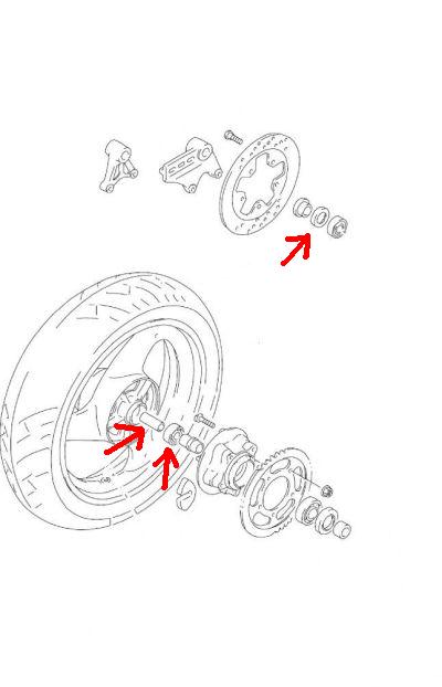

Also ich habe heute alles eingebaut. bzw. wolllte alles einbauen.
Dann habe ich desehen, dass mir noch ein paar Teile fehlen.
Ich hoffe mir kann einer sagen wo ich die Teile her bekomme.
Habe die fehlenden Teile auf der Zeichnung gekennzeichnet. Es würde auch reichen wenn mir jemand die Maße sagen könnte.
Gruß Björn

Standard Re: B6-Schwinge
Die Teile bekommst du beim Suzukihändler.
Die Teilenummern für die Bestellung kannst du auf www.alpha-sports.com heraussuchen.
Alt 11.06.2008, 20:45:54   #33

Danke. aber auf der Seite finde ich nur Zeichnungen für die GSX.
Alt 11.06.2008, 20:53:55   #34
Psycho
Habe jetzt die Teile von einer 93er GSX-R600. Müsste doch gleich sein oder??
Alt 11.06.2008, 20:56:14   #35
Du musst auf der Seite nur das Baujahr der Maschine deren Schwinge du hast auswählen.
Da findest du dann das Modell und da dann auch alle Teilenummern mit Preisen.
Alt 11.06.2008, 21:05:20   #36
Die Distanzhülse (Das Teil das du ganz Links unten makiert hast ) ist nicht identisch, die anderen beiden Teile schon
Alt 13.06.2008, 15:44:35   #37

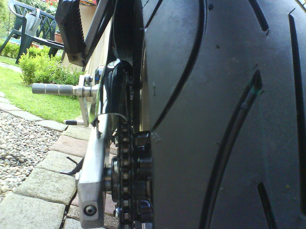

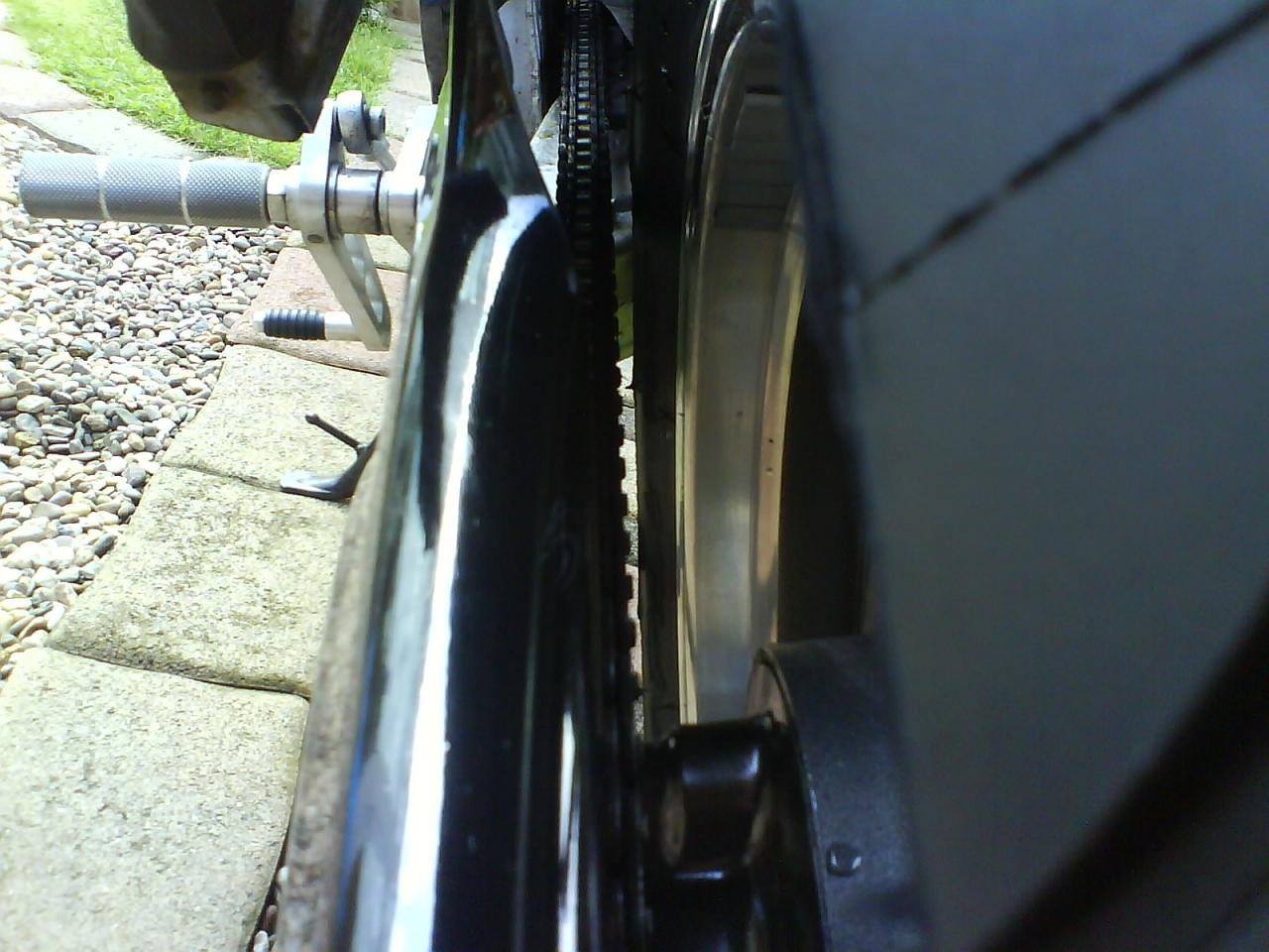

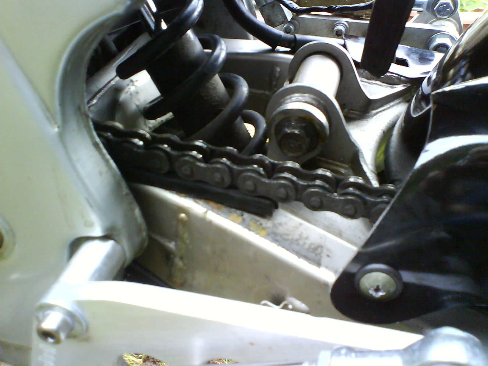

Habe die Teile natürlich direkt eingebaut. Bin jetzt fertig mit dem Umbau. Konnte aber noch keine Probefahrt machen weil es hier gerade voll angefangen hat zu regnen .
Das einzigste Problem was ich jetzt noch habe, ist der Kettenschutz. Wenn man von hinten guckt, sieht man, dass die Kette ein paar mm nicht unter dem Kettenschutz läuft. Wird das ein Problem beim TÜV geben?
Alt 13.06.2008, 15:51:57   #38
Nö, für den TüV wäre das nicht schlimm.
Allerdings, wenn die Kette schon nicht unterm Kettenschutz läuft, ist sie denn dann sauber auf dem Schwingenschleifer?
Haut die Kettenflucht hin?
Wäre schön wenn du mal 2 Bilder einstellen könntest. Eines von der Seite des Motorrades leicht von oben Fotographiert, und eines gerade von hinten auf die Kette / Hinterrad aus der Hocke.
Danke / Gruß

Also die Kettenflucht ist gut. Habe aber mal zwei Bilder gemacht.

Sieht soweit okay aus.
Aber täuscht das Bild, oder hast du gar keinen Schwingenschleifschutz drauf?
Verbali

Psycho
Das täuscht nur. Habe einen dran.
