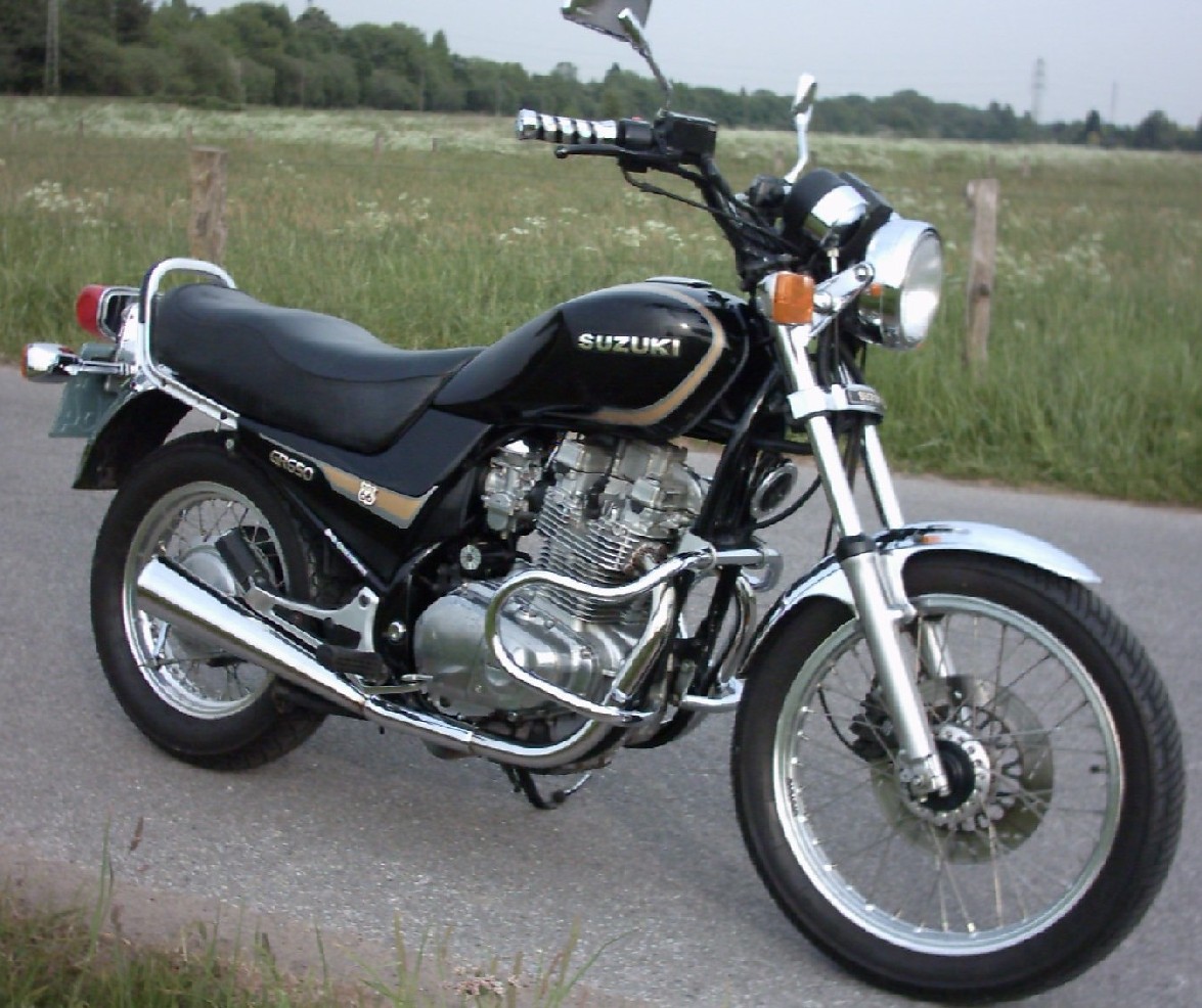

Bei bis zu 55% möglicher Leistungssteigerung , hätte man ziemlich genau die gewünschten 70 Pferdchen beisammen .
Das ist übrigens die von SWM erwähnte Gr 650 ,
[attachment=0:3b3xo0ly]f11755191t507848p7283930n1.jpg[/attachment:3b3xo0ly]
Der Motor sieht recht passabel aus .
Dieses Sofa mit zwei Rädern scheint aber wirklich äußerst selten zu sein.....
[attachment=0:2iqzdf6k]f11755191t507848p7283930n1.jpg[/attachment:2iqzdf6k]
ich will auch nur den motor
ne, im ernst, is das legal machbar? weil, WENN ja, dann würde sich garantiert irgendwo einer finden lassen ^^
wie is das dann mit der auspuff anlage?

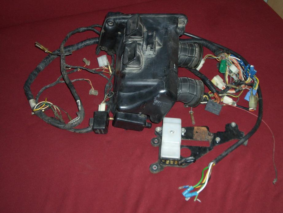

Hatte selbst vor, den GR-Motor zu verbauen, hab das nach 1 Jahr Suche aber aufgegeben (ich war nicht bereit, beliebig viel Kohle für sowas auszugeben, aber mit 500€ solltest du schon was finden).
hätte hier übrigens noch nen Kabelbaum, Sicherungskasten und Luftfilterkasten abzugeben:
[attachment=0:3hmaudsi]GR650 Teile komplett.JPG[/attachment:3hmaudsi]
Name:	GR650 Teile komplett.JPG

Sag bescheid, ob du die Teile willst...sonst schmeiß ich die in die Bucht (was du hast, hast du...bei so raren Teilen muss man oft sehr lange auf ein brauchbares Angebot warten. CDI, LiMaRegler und Vergaser dazu und schon kannste den Motor anwerfen)
