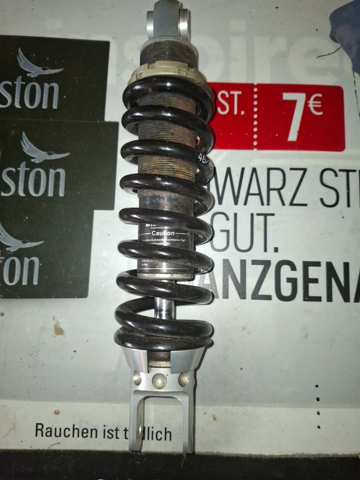

Ich hab das hier noch rum liegen:
Hits:	295
Größe:	75,0 KB

Danke Jim, aber will schon ein Neues.

Sinnvoller wäre es m.M.n. ein auf die Belastung abgestimmtes Federbein/eine Feder einzubauen.
So gesehen bin ich bei Kay73. Eine Beratung wäre ganz sinnvoll und könnte Geld und Frust ersparen.
Alt 06.07.2025, 15:06:37   #38
@berndy : gehen die Federn wirklich auf Block oder ist dann nur der Weg im Dämpfer begrenzt?
Es geht so gesehen nicht nur um die Höhe vom heck- die schon alleine wegen der Fahrweksgeometrie in allen Belastungszuständen (nahezu) gleich bleiben sollte.
Auch die "Federwege" im Dämpfer bleiben damit nahezu gleich!
(Solange die Feder nicht auf Block geht oder andersrum völlig entlastet ist.)
Auch bei einem Federbein mit "angepasster Feder" benötigt man angesichts der verschiedenen Belastungszustände eine Verstelllung der Federvorspannung.
Und da ist hydraulisch komfortabler als mit Hakenschlüssel- zumal die meisten Nachrüstbeinchen nicht einmal mehr mit Hakenschlüssel verstellt werden können.
(Da gehts dann um die Gewindegänge- viel Spass beim Zählen.)
(Noch komfortabler wäre sicher die Wilbers-Nivomatgechichte, da lese ich aber auch 1500-2000€ - und da müsste man bei Wilbers erst einmal anfragen, ob sie das machen,
und ob das Bein dann auch 200Kilo Beladung verträgt. So einen Umbau- ich persönlich würd mich freuen, sowas nochmal zu sehen / zu lesen.)
Ich hab über Wilbers nichts schlechtes gehört, besser als original war es in jedem geschilderten Fall.
(In meinem Dickschädel manifestiert sich auch gerade der Wunsch nach nem Nivomat für mein Dickschiff....)
Geändert von Kay73 (06.07.2025 um 17:54:02 Uhr)

Am Freitag ging die Bestellung raus mit Gewichtsangaben von mir, Sozius und Gepäck sowie wie bzw. mit wem man fährt und die +2 in der Höhe nicht zu vergessen…
Bin Gespannt wann es kommt und vor allem wie der Unterschied sein wird.
Aber seit sicher, ich werde euch berichten.
