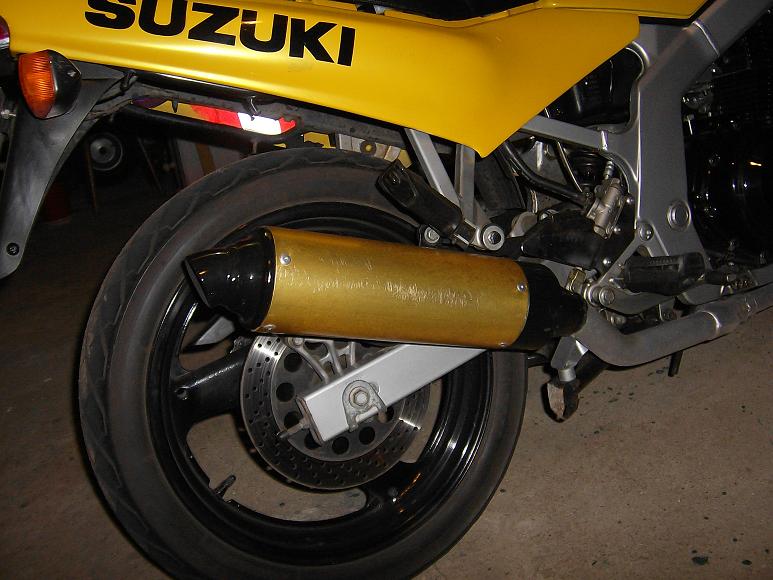

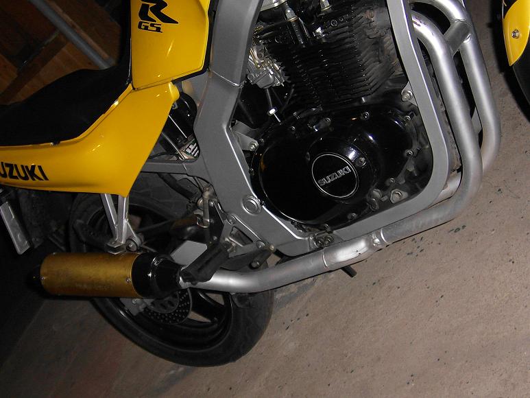

Kann mir jmd. sagen was das für ein Endtopf ist?
Der ist bestimmt nicht original, allein der Farbe wegen und außerdem macht er einen netten dumpfen Sound, wenn auch nicht ohrenbetäubendend!
Allerdings muss ich demnächst zum TÜV und in den Fahrzeugpapieren steht nix und ne ABE habe ich auch nicht! Ich habe auch nirgends eine eingestanze E-Nummer oder wo könnte die sein? ich habe das Ding letztes Jahr beim Händler gekauft, der machte eigentlich n seriösen Eindruck, ich werde bei ihm auch nochmal fragen, aber was wenn er rumzickt, von wegen er hätte mir nix sagen müssen oder so?
Ach ja, neulich habe ich mal n Zollstock 65cm tief reinbekommen!
Das ist doch auch nicht normal oder?
Bitte helft mir, schließlich wil ich das Ding durch den Tüv manövrieren.

Könnte von der Form her ein älterer Devil-Dämpfer sein (manche von Remus sehen auch ähnlich aus).
Ist irgendwo eine E-Nummer zu finden?
Wenn nicht, wird das nix mit der Plakette, auch wenn das Ding nicht zu laut ist.

Oder vllt ein Sebering Twister?

nein, definitiv kein Sebring und schon gar kein Twister.

wo steht denn die e-nummer normalerweise?
und könnt ihr vllt. doch genau sagen welcher hersteller es ist, damit ich mir evtö. dort ne abe besorgen könnte?
kann ich denn den händler nochmal ansprechen von wegen er hätte mir kein moped mit unzugelassene abgasanlage verkaufen dürfen?
ps. vom krümmer bis zum topf habe ich das rohr mit aluspray lackiert weil´s schon leicht rostig war, war original schwarz

Standard Re: Was ist vdenn das für ein Topf?
sieht man ;=
die E-Nummer wird bei der dicken Lackschicht vielleicht nicht lesbar sein.
Der Mantel scheint auch nicht original zu sein.
Normalerweise steht die E-Nummer auf dem Mantel oder auf den Endstücken (zB auf dem Verbindungsflansch).
Ohne die Nummer wird dir auch der Hersteller nicht weiterhelfen können.
Da der Topf nicht über ein gekauftes Verbindungsrohr befestigt ist, würde ich nicht darauf wetten, dass das Ding für deine GS zugelassen ist.
Möglich ist aber alles.
Wenn das ein Remus-Dämpfer ist, sollte die E-Nummer unter dem großen REMUS-Schriftzug auf dem Mantel stehen...da der bei dir aber nur verkratzt und nicht beschriftet aussieht, stehen die Chancen einigermaßen schlecht.
btw: es muss nicht zwingend eine E-Nummer sein.
Eine KBA-Nummer in Verbindung mit der dazugehörigen ABE genügt auch.

Ja ich dacht nur hab mal den Polo- Katalog durch geplättert und der sah relativ gleich aus...

klasse und was mache ich jetzt?
Zum Händler gehen.
(und dir mit der flachen Hand vor die Stirn klatschen, weil du beim Kauf nicht dran gedacht hast )

man, ich war doch noch n blutiger anfänger ohne kohle und ahnung.
kann ich denn den händler zur verantwortung ziehen?
immerhin muss er mir doch ne maschine verkaufen, die der stvo entspricht bzw. zulässig ist oder?
schau dir den Topf erst nochmal ganz gründlich an.
Vielleicht schimmert die Nummer ja unter dem dicken Lack irgendwo durch.
Ich würd den Topf auch abschrauben um zu sehen, ob auf dem Anschlussflansch nix steht.
Inwieweit man da Handhabe gegen den Händler hat, weiß ich nicht.
Der wird aber sicherlich auch nur mit den Schultern zucken...ne neue Originalauspuffanlage kostet schließlich auch >400€.
naja, aber er müsste ja schon ahnung haben und sich das ding angucken bevor er es weiterverkauft, außerdem ist das nicht so dick lackiert, sondern blank gemachht und dann normal lackiert halt!
aber ich schaue nochmal nach!
danke

ist doch der ori nur lackiert oder nicht
hätte ich auch gesagt

sieht aus wie nen alter sebring da gabs auch solche mit so nem goldfarbton

solange da nirgends eine E-Nummer oder wenigstens eine KBA-Nummer drauf ist, ist es ziemlich schnurzwurz von welchem Hersteller das Ding ist.
TÜV bekommt er damit nicht.
