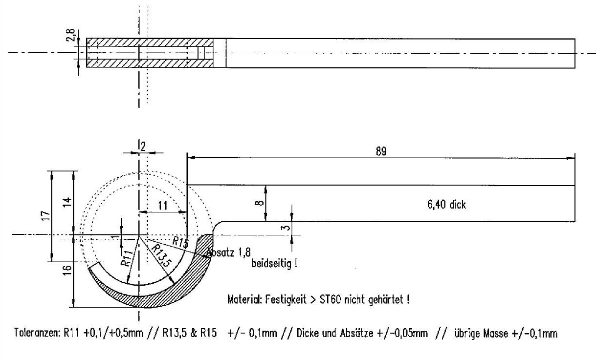

Standard Re: Kompression...
Sagt mal schaut euch mal diese Zeichnung hier an! Undzwar sieht man in der Draufsicht die Nut r 13.5 x 2,8 braucht man die unbedingt oder könnte man die einfach zu einem Absatz machen??? Versteht ihr was ich mein???
Hits:	1104
Größe:	87,1 KB

Alt 08.06.2008, 15:10:30   #36
Durch diesen Absatz funktioniert das Teil erst!
Du setzt nämlich auf dem Rand des Tassenstößels an und drückst den herunter. Wenn du jetzt keinen Absatz hast, bekommst du den Shim nicht aus der Tasse.
Edit: der Absatz könnte eher noch nen Millimeter höher sein, denn mit dem normalen ist das schon recht eng mit dem Shim. Da würde im Verhältnis mehr Hub die Shimentnahme erleichtern.
ja is klar aber ich mein kann ich die nut die da is 2,8 mm breit auch zu nem absatz machen also einfach eine seitenwand wegmachen???

Alt 08.06.2008, 15:18:11   #38
Dann brauchst du aber 2 Werkzeuge (1x für rechts und 1x für links), weil du das Ding bei den Ventilen immer nur von einer Seite ansetzen kannst.
Haste keinen dicken Schraubendreher und ne helfende Hand?
Dann brauchst du das Werkzeug gar nicht.
