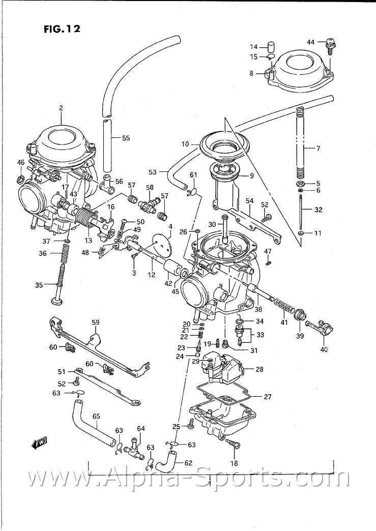

Alt 03.06.2008, 23:44:57   #7
Standard Re: Falscher Sprit oder Regen???
Die sind in der Schwimmerkammer,wo sie hingehören .

Nr. 33 = Schwimmernadel + Ventil
Die Schwimmernadel ist am Schwimmer an einem schmalen
Metallfinger eingehängt. Die Spitze der Schwimmernadel sollte
schön konisch zulaufen und im Ventilteil frei beweglich sein.
Vorsicht beim Ausbau des Schwimmers. Die Nadel fällt leicht
vom Metallfinger, da vorne offen.
