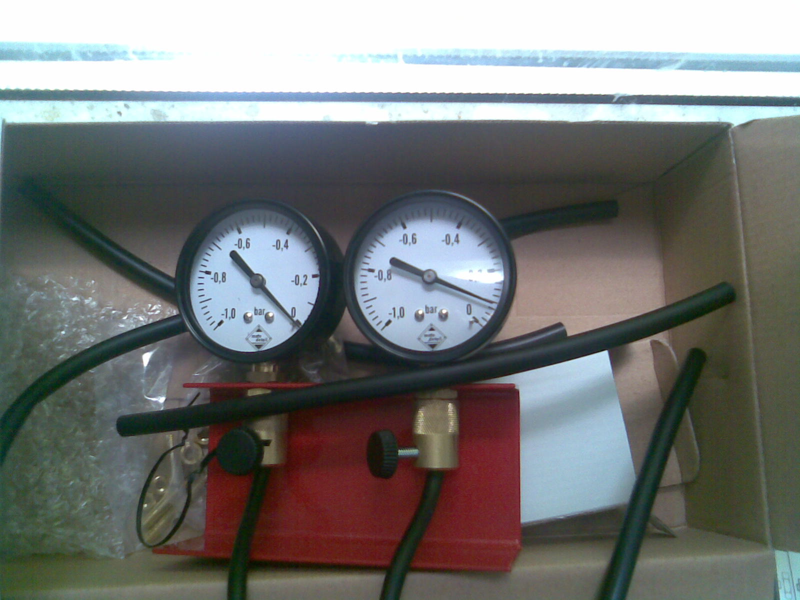

Moin moin, habe grad meinen Synctester zusammengebaut und habe feststellen müssen, das die nadeln auf den Uhren auf unterschieldiche Werte zeigen.
Das war so, als ich das ausgepackt hatte, mir is nix runtergefallen oder sonst was.
Is das kaputt? gehört das so? kann man das justieren? kann man das ignorieren, wenn man beim messen einfach die differenz bei der anderen Uhr abzieht?
Ansonsten sollte Louis das ja zurück nehmen, wenn kaputt ist, oder?
Hits:	466
Größe:	192,5 KB

kann man die nicht irgendwo eichen/verstellen?
Mal die Ventile geöffnet, vielleicht ist noch Unterdruck von einer Funktionsprüfung drin.
Ansonsten sollte man (vor allem die günstigen Modelle) die Uhren vor´m Synchronisieren mal nacheinander an den selben Vergaser hängen und die angezeigten Werte abgleichen.
Dann weiß man, wie sehr die Uhren auseinanderliegen und kann das dann für die richtige MEssung berücksichtigen.

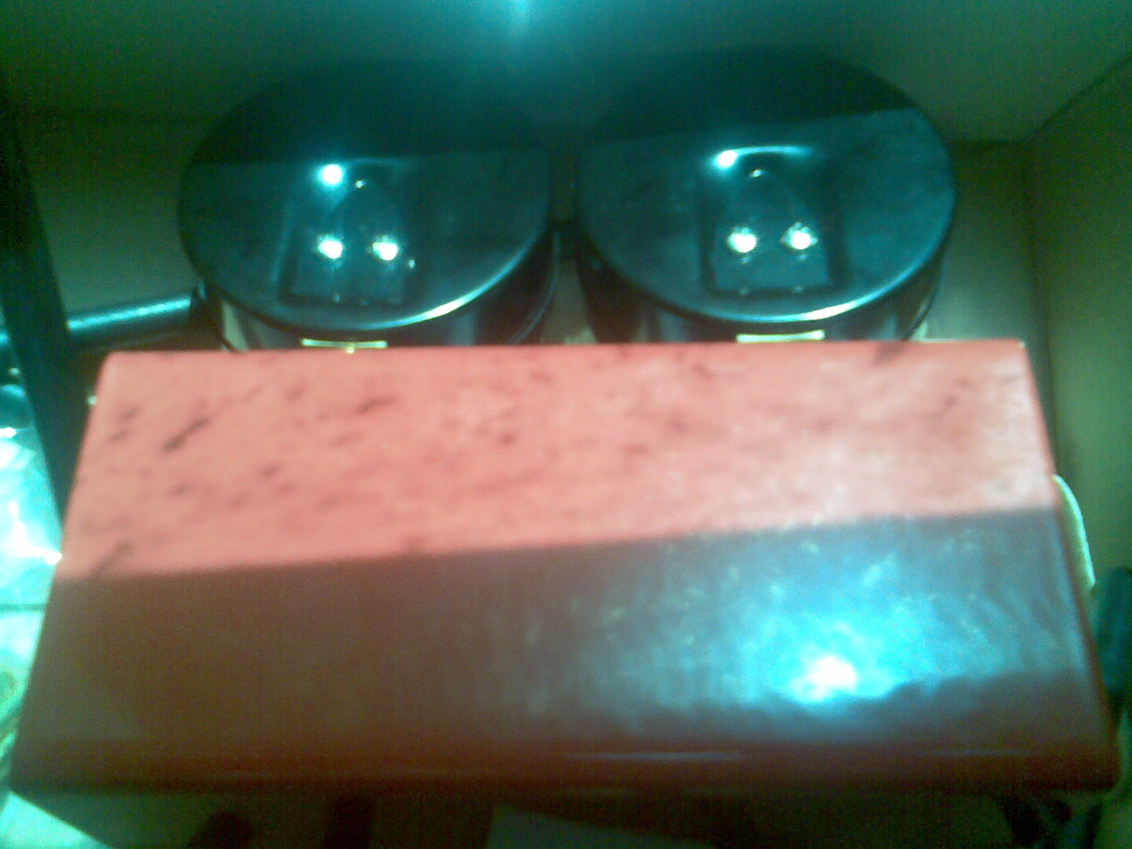

Also die Uhren zeigen auch, wenn sie demontiert sind, diese Werte an. Klemmen oder so, tut da nichts, habe nämlich mal vorsichtig am Schlauch gesaugt.
Die einzigen Schrauben die ich an den Uhren finde, sind hinten am Gehäuse.
Mein Gefühl sagt mir aber, das diese nicht zum justieren sind.

sind die beiden Stellräder zum Ruhigstellen der Zeiger vielleicht ganz zugedreht ?
Falsch zusammengebaut ?
Gruß Krafti

Die Zeiger sollten beide auf Null stehen .
Da sie das nicht tun , solltest du die Uhren umtauschen .
Louis macht da nicht lange rum , die geben dir einfach ein paar Neue .
