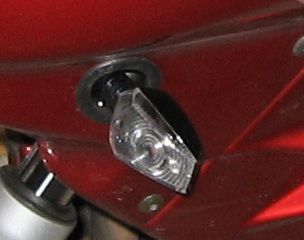

hab bei meiner "normale" blinker dran die verkleidungsdinger finde ich grottig
die löcher kann man eigtl so lassen, hab mal nen bild dazugetan
der seb
