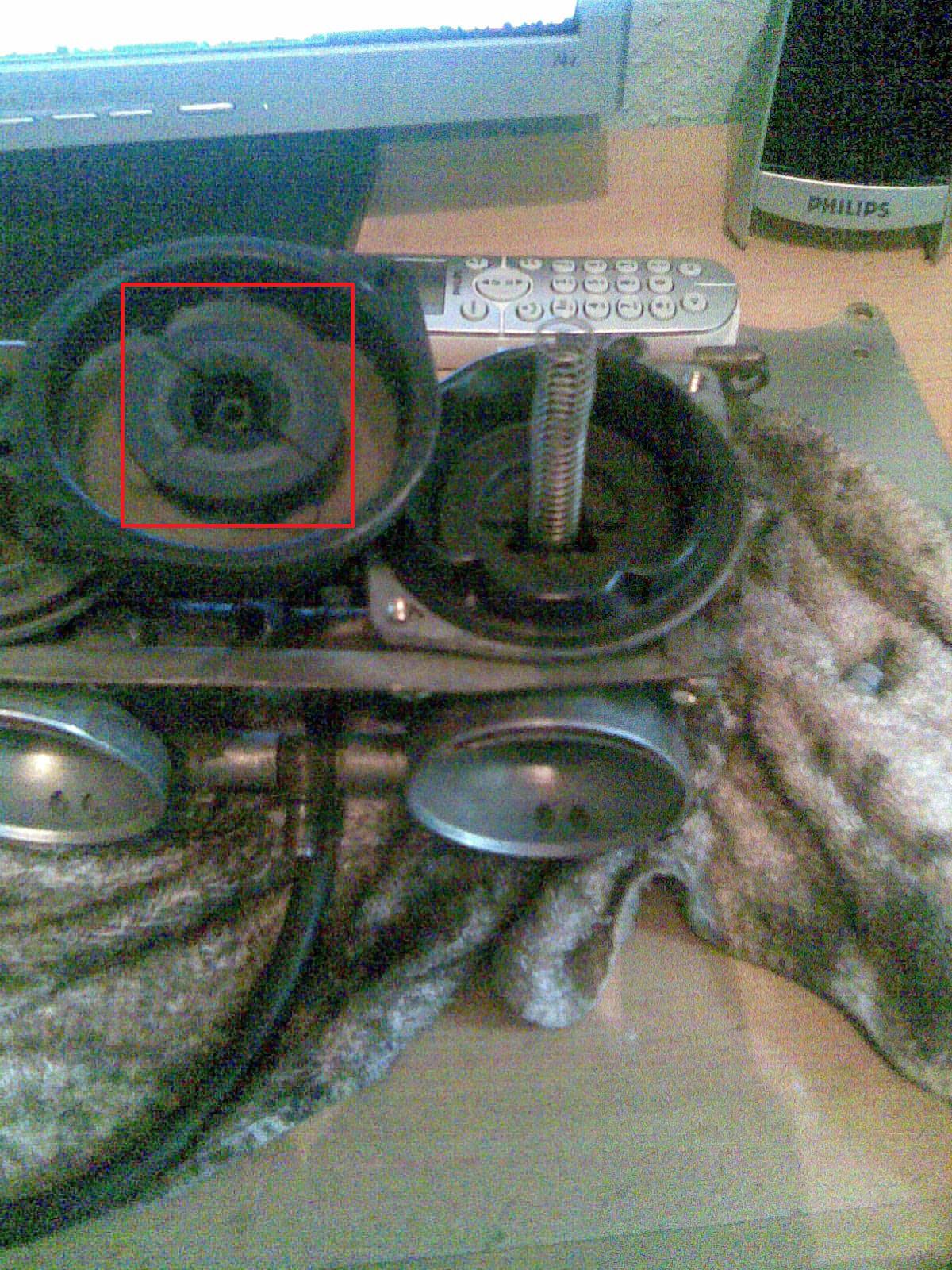

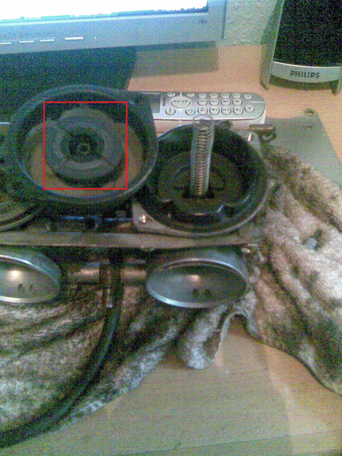

Alt 23.06.2008, 18:51:35   #33
Beiträge: 8.822
Standard Re: mit 25kW eingetragen aber nicht wie...
also hatte den vergaser draußen und ich hab 130er düsen drin, kein anschlag im vergaserdeckel, verengte ansaugstutzen und der clip is auf der mittleren kerbe, die plastikscheibe hab ich doch is wohl doch gedrosselt
Alt 23.06.2008, 18:59:56   #34
welche Plastikscheibe?
Ist die Drosselung über Ansaugstutzen bei dir eingetragen?
Wenn ja, ist das doch OK (nur der Düsennadelclip muss in die 2. Kerbe vom langen Ende aus).
Dann ist deine gedrosselt. Zwar wie ein 94/95er Baujahr, aber immerhin.

Ohne Ausbau wirst du das nicht 100%ig feststellen können.
Dafür ist die Serienstreuung und durchschnittliche Vergaservermurksung zu hoch.
Vergaser ausbauen und kontrollieren ist keine so große Sache.
Wenn du dir da Zeit für nimmst, unklare Stellen fotografierst, die Vergaser nacheinander öffnest und sauber arbeitest, ist das schlimmste was passieren kann/wird eine rundgelutschte Schraube.
Die sind am Vergaser sehr weich, sodass man die oft schlitzen muss um sie herausschrauben zu können.
Ich empfehle dann gleich die Umrüstung auf Inbusschrauben (die gibt es einzeln für kleines Geld zB bei Hornbach), dann hat man damit nie wieder Probleme.
