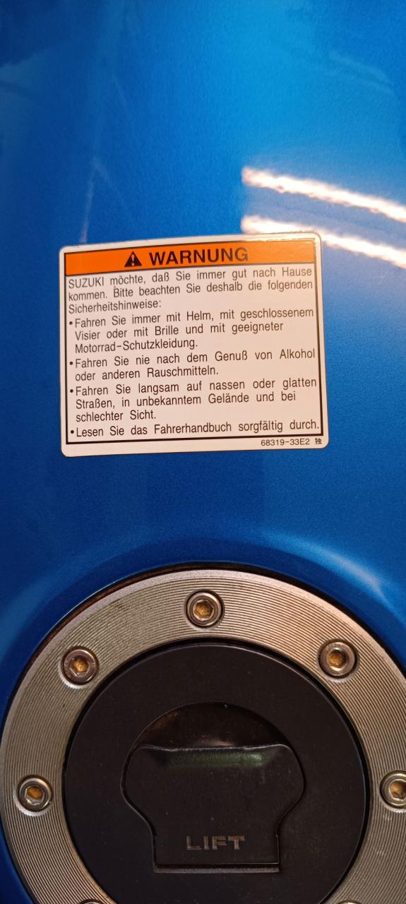

Nach 17 Jahren hol ich den Beitrag mal aus der Versenkung...
Ich möchte den häßlichen Tankaufkleber ab machen... aber wie vor Jahren schon geschrieben, scheint er überlackiert zu sein...
Vielleicht hat doch jemand inzwischen einen Tipp, wie er schonend abzubekommen ist...
Hits:	151
Größe:	96,3 KB

Alt 05.09.2025, 17:42:35   #13
leider gar nicht.
Da er wie festgestellt überlackiert ist, könnte man ihn ggf mit wirklich warm machen und dann abpulen zwar abbekommen, hat dann aber die Kanten des Klarlacks.
Das müsste man verschelifen und neu Klarlackieren. Nicht einfach, vor allem nicht bei 20 Jahre altem Lack, der ggf auch schon ein wenig vergilbt ist.
Alternativ Aufkleber da lassen wo er ist und anderen Aufkleber drüber ( von deiner Lieblingsband, deiner Lieblings Benzinsorte, deines Lieblings Pokemon,....)
Alt 05.09.2025, 18:12:27   #14
eine 2000er. Also GS500E.
Ich kann einfach nicht glauben, daß Suzuki damals so genau planen konnte, wieviele und welche Motorräder im deutschsprachigen Raum verkauft werden- und daher den Aufkleber bereits im Werk mit überlackiert haben.
(So wie es der international überall gleiche Schriftzug "Suzuki" ist.)
Ganz sicher, daß der DEUTSCHE Sicherheitsaufkleber "überlackiert" ist?
Alt 05.09.2025, 18:33:11   #15
Beiträge: 5.326
Dieser Aufkleber war bei meiner F nicht überlackiert und lies sich problemlos abziehen. Notfalls etwas mit einem Fön anwärmen.
Bei der F sind auch die großen Aufkleber an der Verkleidung und den Seitenteilen nicht überlackiert. Denke das dies bei den älteren Modellen möglicherweise auch so ist.
Alt 06.09.2025, 10:48:45   #16
Auerberger
Registriert seit: 26.07.2025
Beiträge: 42
Kilometer: 12000
Nun weiß ich auch nicht was ich mache... einen Schandfleck will ich ja auch nicht haben, da läuft es wohl auf "drauf lassen" hinaus....
Wenn er abgehen würde, wäre mit Sicherheit die Stelle dunkler wie ringsrum..
Auerberger ist offline   Mit Zitat antworten
Alt 06.09.2025, 18:11:00   #17
Beiträge: 5.326
Nö, hab den auch abgezogen - nix zu sehen....der Lack der Suzis ist nicht so schlecht und am Metalltank auch sehr lichtecht.
Notfalls gibst halt was anderes drüber....
Alt 06.09.2025, 18:28:17   #18
Beiträge: 7.410
Hast doch nen E Tank, richtig?
Mit einem Skalpell schön an der Kante fahren, danach sollte der Aufkleber runter sein. Danach mit Smartrepair Klarlack drauf.

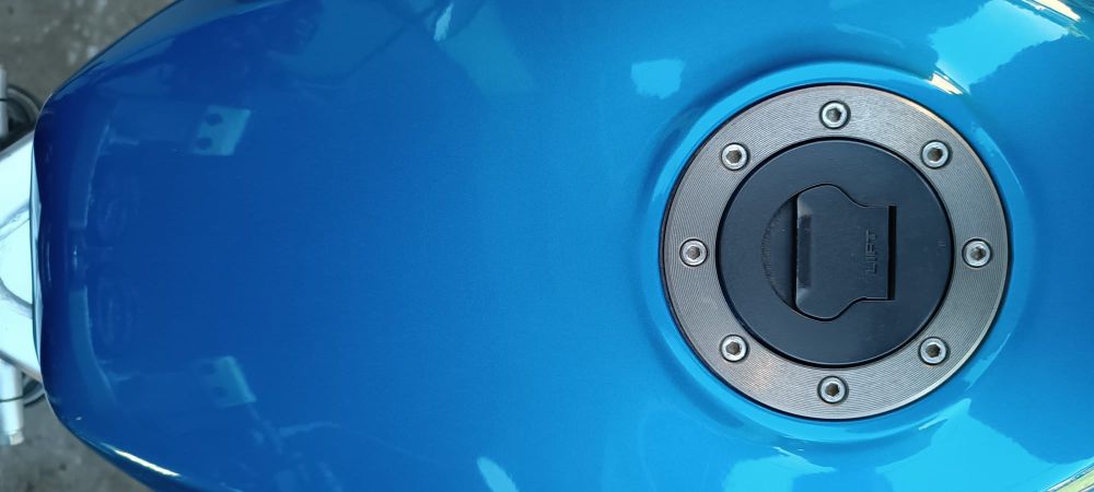

Alt 09.09.2025, 08:27:55   #19
Auerberger
Beiträge: 42
Kilometer: 12000
Ich hab meinen ganzen Mut zusammen genommen und hab mich
getraut... an der Ecke ganz vorsichtig mit nen Skalpell angehoben und dann
ganz vorsichtig abgezogen. Noch mal mit Politur drüber und fertig...
War nicht mit Klarlack überzogen...
Hits:	113
Größe:	44,3 KB
Alt 09.09.2025, 08:39:10   #20
Beiträge: 5.326
Hab ich ja gesagt.....
Überlackierungen findet man seit den 90ern immer seltener, da das Geld kostet und die Aufkleber qualitativ (Ablösen, Abrieb) weit besser geworden sind.
Btw:
Ich selber bin da ja auch old-school und lackiere über, aber manche Aufkleber lassen das gar nicht mehr zu -sie stellen sich auf oder werfen Blasen. Wenn ihr sowas machen wollt, solltet ihr das vorher testen.
