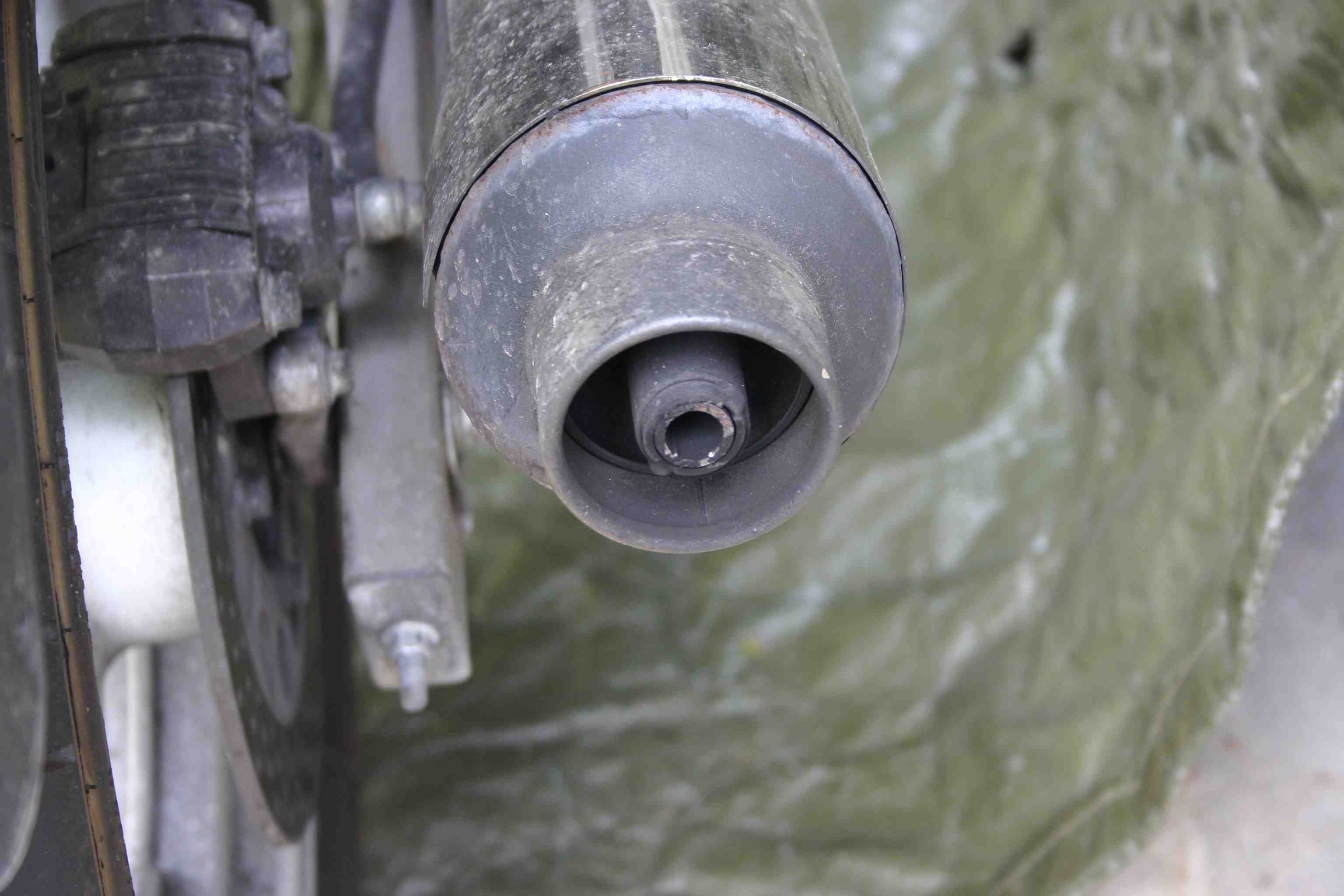

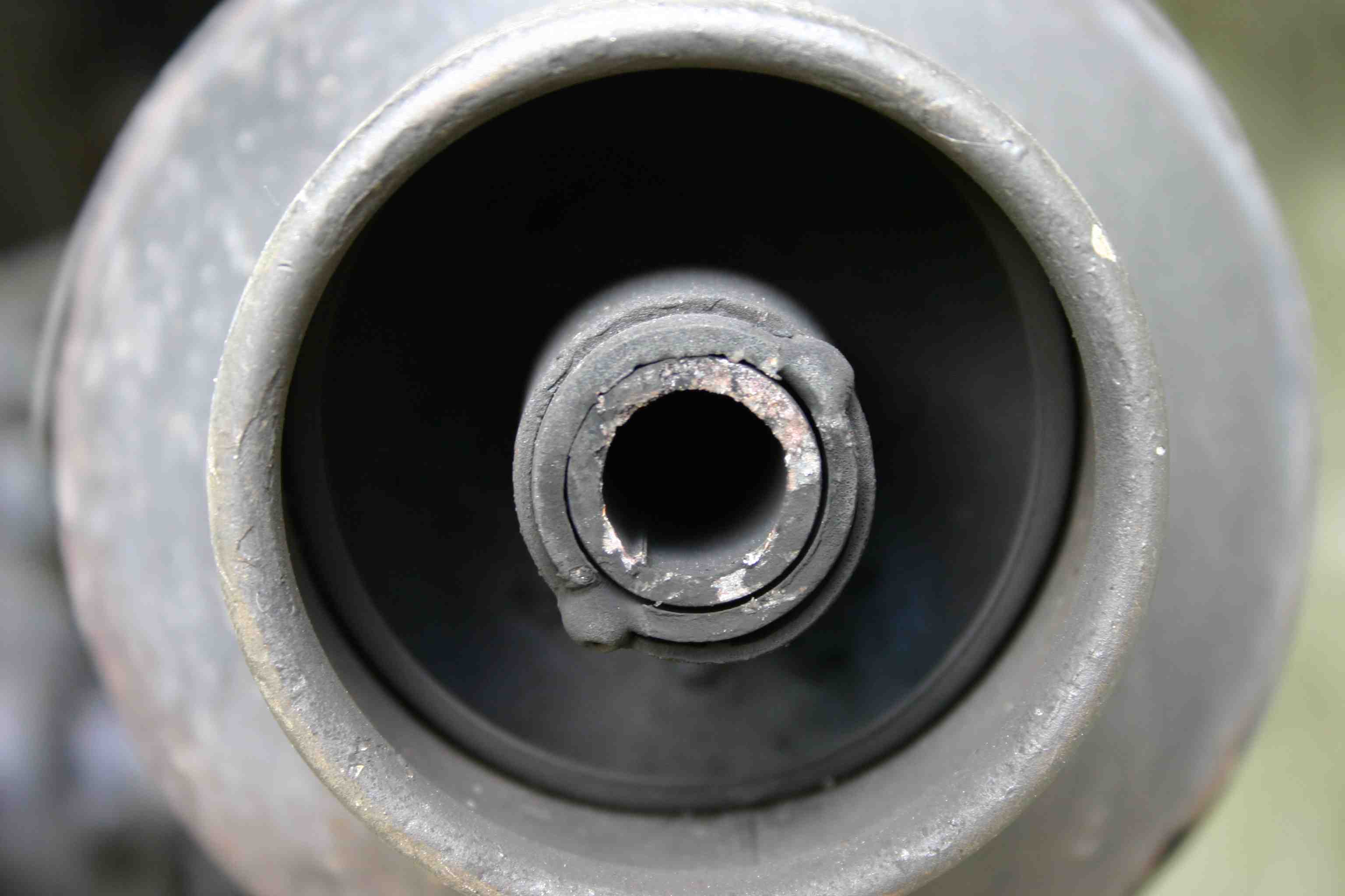

Habe nun mal Fotos gemacht...

Alt 05.07.2008, 22:59:10   #9
Standard Re: Drossel im Auspuff von jg. 92?
Hmm - sieht aus wie so 'ne Art kastrierter Endschalldämpfer.
Da wurde ja tatsächlich noch ein Rohr im Rohr verschweißt.http://www.cosgan.de/images/midi/konfus/a045.gif

was soll ich jetzt nur machen? kann ich das ding ausbohren? Mein Kollege ist Automechaniker, der wird schon richtiges Werkzeug in der Bude rumliegen haben...
Ich will doch nicht, dass meine GS kastriert herumfährt...

Alt 06.07.2008, 06:25:55   #12
Oder du kaufst dir für rund 20-50 Eure eine komplette gebrauchte Auspuffanlage.
Geh zu deinem Händler hin und hau ihm das um die Ohren.
Er hat den Mist verzapft, also soll er das auch wieder gerade biegen.
unzulässige verändeung des geräusch und abgasverhaltens... er hats verkackt, er soll sie wieder stvo konform machen ^^
alternativ gleich einen hübschen zubehör auspuff verbauen =)
So wie das aussieht, ist das ". Röhrchen nur mit zwei Schweißpunkten geheftet.
Mit einem Turboschleifer oder Tremmel solltest du die Schweißpunkte dünn schleifen können,
und mit nem bischen "gejuckel", lösen können.

Alt 06.07.2008, 11:47:12   #16
Es könnte allerdings sein, dass irgendein Vorbesitzer da schon rummanipuliert hat und das Ding wirklich zu laut war.
Allerdings ist das, was der Händer gemacht hat nicht ganz das probate Mittel um einen solchen Mangel zu richten...
