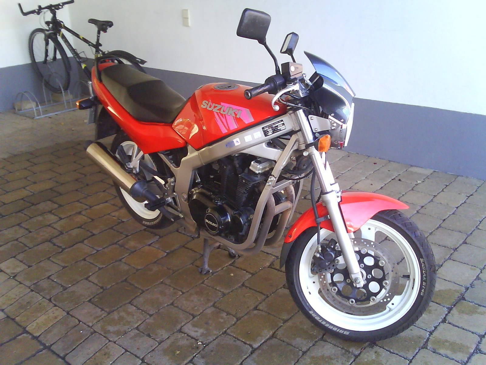

Nun denn ich hab auch mal bisken geschraubt, nichts Weltbewegendes aber viel Herzblut in den Flitzer gesteckt.

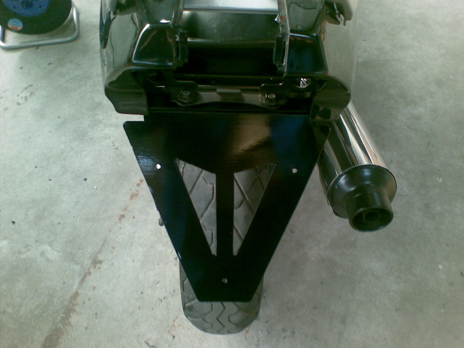

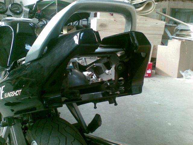

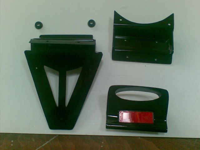

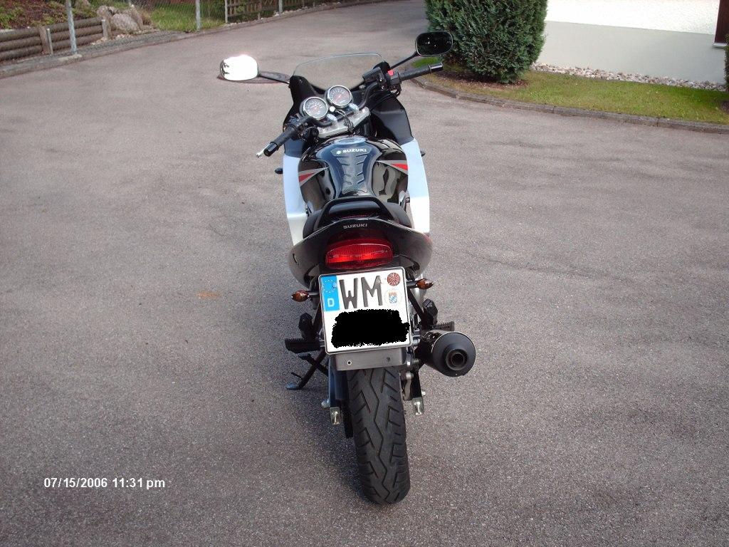

1) Das Heck

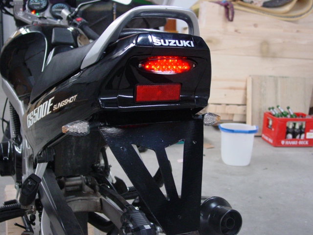

Zunächst gefiel mir das Heck der Susi nicht richtig, also Hirnschmalz einsetzen wie am besten und aus Bordmitteln was Zaubern. Der Ziegelstein was sich Rückleute nennt muss weg!
Spritzschutz (Reklametafel) äh äh geht nicht so, wech damit. Im dem Zuge auch gleich Kennzeichenhalter kreieren.
Kurzerhand wird aus PVC 3mm ein Einsatz für das entstandene Loch vorher Ziegelstein gefertigt is ne Fummelarbeit aber machbar.

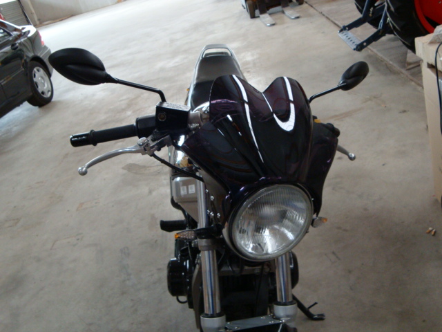

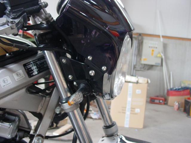

2) Die Front
Musste ich auch was ändern da das Ganze nicht so recht (für meinen Geschmack) aussieht.

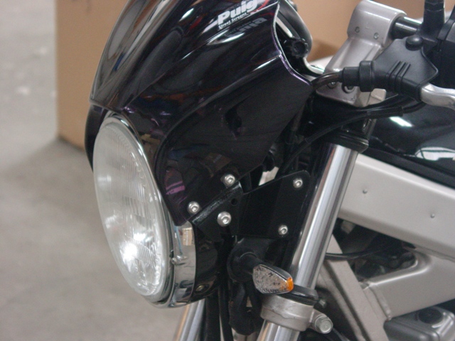

Also was passt nicht: Farbzusammenstellung hier Silber da schwarz nee geht nicht! Was tun? Um lackieren --- Lampenhalter; Lampe; Drehzahlm / Tachotopf in schwarz.
Ab zu Louis Buig-Scheibe kaufen, is im Angebot 29,90 Euronen.
Mist die VA Halter sind blank, anschleifen, grundieren, Lackieren in schwarz.
Alte Bolzen der Halterungen sind angesammelt, neue V2A Inbo-bolzen anfertigen und gut sieht aus.

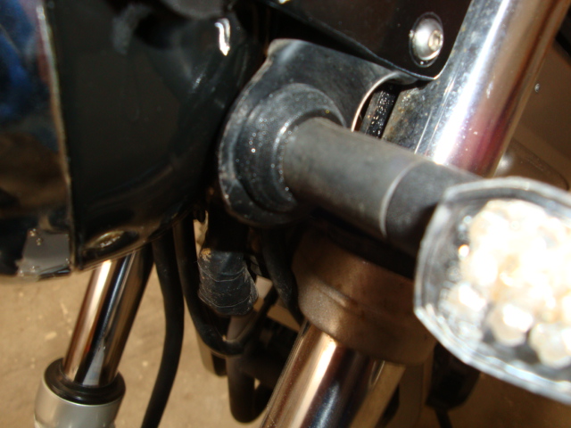

3) Blinkanlage vor / hinten

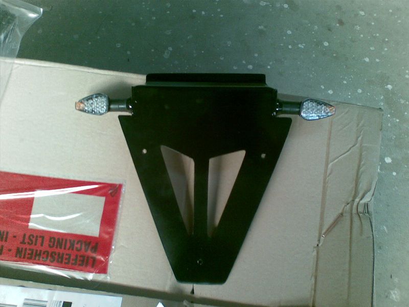

Die riesen Dinger sind nich mehr Zeitgemäß, rein ins Internet und suchen suchen suchen ahhhh Polo Hatz. Hinfahren aussuchen Stück 16,95€ prima Sache das! Achso gleich neues Relais; Wiederstände mitnehmen. Alles an klemmen und siehe da, Schei……. nichts daa, funzt nicht. Fummel, Fummel, Fummel im Forum Fragen usw.
Feststellen das falsches Relais in der Tüte war( lastabhängig), und Stinksauer zu Polo und lastunabhängiges geholt grummel, grummel!
Schnell zum Ort des Geschehens zurück und anbauen, ha, ha;
Es blinkt zu schnell oder dauer; Sch……………………!!!!!!
Zurück zu Polo, Kellermannrelais ( 30,00 €) muss über den Ladentisch aber Flott!
Siehe da geht alles, auch ohne Wiederstände Frequenz ist super.
Apell an alle die mini verbauen wollen: Kellermannrelais und gut!

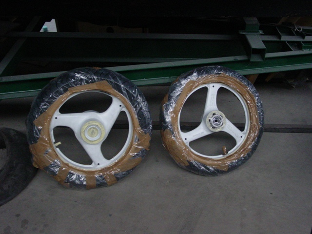

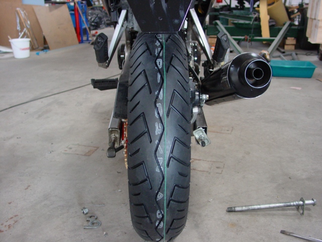

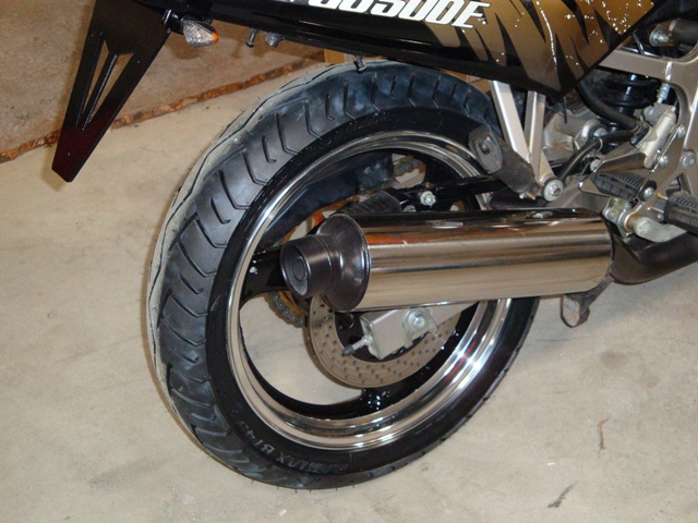

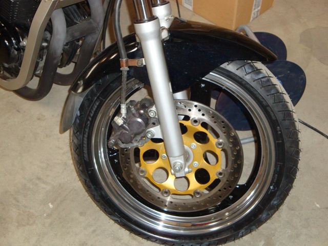

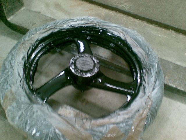

4)Felgen, Kettenrad, Kettenradhalter
Frisch ans Werk, Räder raus und abschleifen boo eh nich mit mir.
Also Polier er in meiner Nähe suchen, anrufen, Preis aushandeln und ab dafür 99 € polieren bis zur Drehkante vorn / hinten. 2 Tage, fertig abholen und freuen!
bschleifen, Abkleben grundieren lackieren fertig buh Schweine Arbeit. Aber sieht top aus.
Kettenrad Gold + Träger Rot
Neue Schluffen hat sie auch!
5)Neue Spiegel
Sind bestellt, steht noch aus.
So das wars erstmal

Mir gefällts
Wo hast du denn den Puig-Aufkleber her?
Ich hab die gleiche Scheibe (Carbon-Look), auch von Louis, aber bei mir war kein Aufkleber dabei

Der Reflektor hinten versaut die ganze schöne Arbeit.
Ich würd den unten an den Kennzeichenhalter ranmachen.

Der Aufkleber war drauf! warum bei dir nicht ?
Reflektor-- Geschmäcker sind verschieden, mir gefällt s so! Unten würd er die Sicht auf den Pneu nehmen.

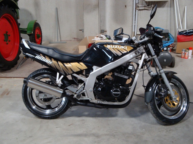

Hier mal meine GS...

He sieht gut aus, hast du neu lackiert?
Ich hab das noch vor, denn die Aufkleber lösen sich in den Ecken und platzen ab.
Die Puig Scheibe passt zum Motorrad finde ich, auch wenn der Windschutz nicht so gut ist.
Wie hast du du 2te Schraube fest bekommen ich müsste bei mir ein Loch in die Halterung bohren und das noch dicht an der Kante [attachment=0:2i078utl]26.06.08 006.jpg[/attachment:2i078utl]

Das Motorrad stand fast nur in der Garage, hab sie mit 23TKm gekauft.
Der Lack ist orginal, ich hab nur die Afkleber weggemacht, weil sie pink waren/sind und die "GS 500 E" Aufkleber hinten verkratzt waren, da der Vorbesitzer sie zwei mal hat fallen lassen
Bin mit Kunststoffreiniger, (Oliven-Öl) und Lack pflege nach dem Aufkleberentfernen drüber,...tada
Die pinknen Aufkleber vorn bekomm ich nihct weg, Klarlack )

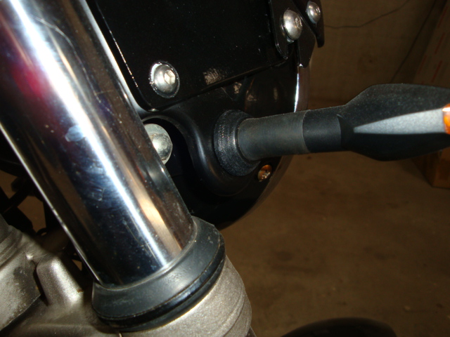

Wegen der Scheibe:
- Ich hab den Fronscheinwerfer zerlegt
- die 2 Schrauben gelöst
- Scheiben-Halter mit der Scheibe verbunden und eingeschoben
- die Pads an die Amatur geklebt
- Scheibe an den Amaturen "angeleht"
- die Schrauben fest gezogen (die Scheibe biegt sich dabei ein wenig, aber keine Angst, die hält das aus)
- den Scheinwerfer wieder zusammen gesetzt (ist etwas knifflig, daman zum einfedeln kaum noch Platz hat)
Ich finde den Windschutz im Verhältnis zur Größe Phänomenal!!! Und mir gefällt sie

Das die Scheibe so unter Spannung stand gefiel mir auch nicht so recht, also was tun Die Distanzen mussten von 10mm auf 5mm abgedreht werden. Ran an die Drehbank und fiedelschrum, fiedelschrum, grundieren, lackieren schw. ,,wegen den Rost " und angebaut. Passt prima und auch der Scheinwerfereinsatz läst sich gut montieren. Die zweite Schraube bekomme ich nicht dran, was soll s bleibt das so wie es ist.
Ich möchte die Scheibe nicht auflegen, die Optik gefällt mir besser wenn sie etwas steiler steht, was die Scheibe natürlich zum flattern verurteilt. Um dem Abhilfe zu verschaffen werde ich eine Art Schaumstoff (ziemlich steif) um die Tacho und Drehzahlarmatur modellieren so das der Zwischenraum zur Scheibe geschlossen wird.

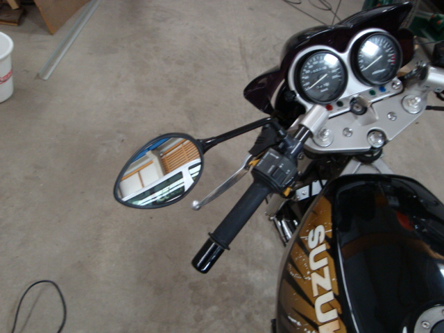

Klein und fein, die Spiegel sind dran![attachment=1:1hnegzr7]DSC00047.JPG[/attachment:1hnegzr7][attachment=0:1hnegzr7]DSC00046.JPG[/attachment:1hnegzr7]

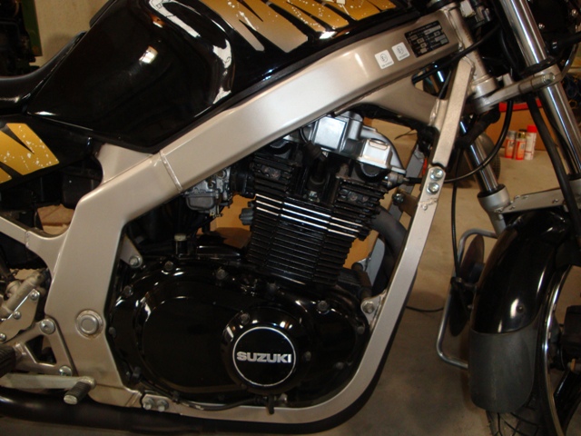

zur Maschine: hab mal gesehen das 3 Kühlrippen poliert oder Silberfarbend gut aussehen, denn in der Mitte fehlte immer noch so was wie ein eye catcher. Gesagt getan hier mal ein Foto:[attachment=1:l0k0nzp4]DSC00009.JPG[/attachment:l0k0nzp4]
Habe die Kühlrippen geschliffen und anschließend mit Motorklarlack versiegelt.[attachment=0:l0k0nzp4]DSC00013.JPG[/attachment:l0k0nzp4]

Sieht richtig geil aus, nur die überdimensoinierten Spiegel stören (mich) ein wenig
Alt 09.07.2008, 08:48:52   #15
Cestlavie
Registriert seit: 04.06.2008
Ort: Bremen
Beiträge: 29
Standard Re: Facelift
schau mal bisschen weiter oben, da sind schon die neuen Spiegel dran (alt= Original eckig; neu= oval) leider müssen hier in D ja so viele Vorschriften beachtet werden, also viel kleiner geht nicht mehr.
Wer früher stirbt ist länger Tot
Cestlavie ist offline   Mit Zitat antworten
Alt 09.07.2008, 08:52:50   #16
Tobe
Benutzerbild von Tobe
Registriert seit: 22.08.2007
Ort: thüringische Rhön
Beiträge: 360
Ups stimmt
Aber wenn deine GS nicht nach EG recht zugelassen ist, hast du bei den Spiegeln
ein bisschen mehr Spielraum. Da kommt es nicht zwingend drauf an, dass sie ein
E-Prüfzeichen besitzen, sondern die Mindestfläche muss 60cm² betragen.
Sollte doch bei deinen hinkommen?

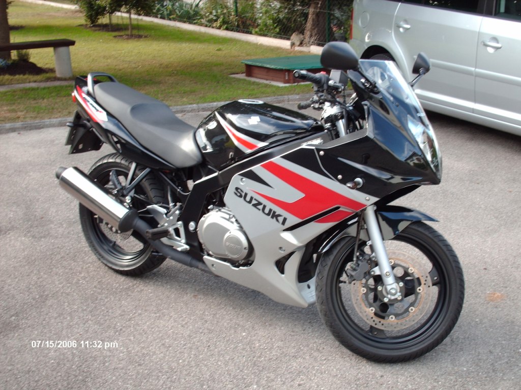

Hab da mal eine frage möchte gerne bei meiner 500f baujahr 2006 eine andere Kennzeichenhalterung dran machen den das plastik sieht ja echt doof aus :habe das dann mal angeschaut und festgestellt das ich da das ganze Schutzblech wegnehmen muss oder kann ich einfach das ende unten Abschneiden?
Für eine Antwort der wo sowas schon mal gemacht hat wie z.B. bei dir Cestlavie wäre ich dankbar.

Da du mit einer EU Zulassung unterwegs sein dürftest ist es kein weiteres Prob., Schneid ab und gut. Wenn du die alten Blinkeraufnahmen nutzen willst musst du natürlich darauf achten diesen Bereich nicht mit abzuschneiden. Ich bin etwas tiefer rein gegangen und habe den ganzen hinteren Teil neu gestaltet, praktisch bis an die Wölbung der Abdeckung.

Danke schön für die Antworten dann mal ran ans werk neue Blinker habe ich ja schon endlich die Originalen Weg.
Name:	Von der Seite.jpg
Hits:	545
Größe:	189,9 KB
ID:	1091   Klicke auf die Grafik für eine größere Ansicht
Name:	Von hinten.jpg
Hits:	580
Größe:	170,9 KB
Mfg Carsten - GSX 650F Baujahr 2009

Mal paar Aufnahmen vom Heck, vielleicht hilft es bei deinem Projekt![attachment=2:3ievquc2]Motorrad 021.jpg[/attachment:3ievquc2][attachment=1:3ievquc2]Motorrad 019.jpg[/attachment:3ievquc2][attachment=0:3ievquc2]Motorrad 020.jpg[/attachment:3ievquc2]

Noch nee frage habe ich, wo hast du das Plastikteil ungefähr abgeschnitten?
Ja diese sau blöden Fragen halt aber ich Anfänger da hat mal sie mal und wer nicht fragt bekommt auch keine Antwort.

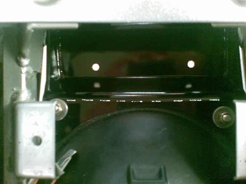

[attachment=0:36srxkc4]Motorrad heck.JPG[/attachment:36srxkc4]
Das Bild zeigt den Blick von oben in den hinteren Teil des Hecks, alles was Lackiert ist wurde von mir neu gebastelt. Die Wölbung ist noch die Originalabdeckung des H-Rades.
Die weiße Strichlinie ist die Schnittkante.

Zitat von Cestlavie
Klein und fein, die Spiegel sind dran![attachment=1:u987qfdc]DSC00047.JPG[/attachment:u987qfdc][attachment=0:u987qfdc]DSC00046.JPG[/attachment:u987qfdc]
hallöchen,
schöne Maske über dem Scheinwerfer hast du.
Kleine Frage hast du dazu ne ABE oder ein Gutachten?
Hab nämlich (glaub ich) die Selbe, doch leider fehlt mir die ABE.
MfG Alex

Die ,, Maske " ist mit ABE
Gruß Bertram

Mini Blinker von: Noch mal ein kleiner Tipp, beim verbau von Minis (vorn) stört meistens das Gewindeende und ist zu lang so das es an den Scheinwerfer stößt. Ich hab mir einfach ein paar Plastikringe gefertigt 10 mm stark, und Lack darauf gesprüht, dann passt alles super![attachment=1:17992tgz]DSC00072.JPG[/attachment:17992tgz][attachment=0:17992tgz]DSC00070.JPG[/attachment:17992tgz]
Bis denne

Alternativ hättest du auch die Mutter aufs Blinkergewinde schrauben und dann das Gewinde kürzen können.

ja das stimmt schon, doch der Abschluss auf dem Halter gefiel mir nicht und statt der 40 mm stehen die Blinker jetzt 50 mm raus.
