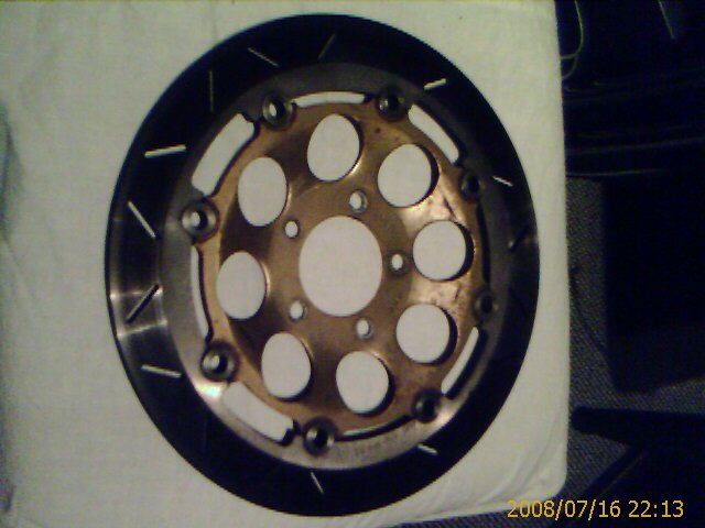

Huhu Leute!
Der liebe ups171 hat mir seine Bremsscheibe vermacht. Leider habe ich absolut keine Ahnung, was das für eine ist.
[attachment=0:9sg18k8l]IMAGE_00024.jpg[/attachment:9sg18k8l]
Und da ich ja meine Originalteile liebe kenn ich mich mit ABE's, KBA's und TÜV's und so einem Gedöns nicht aus.
Nunja ich glaube zu wissen, dass eine Bremsscheibe ABE-pflichtig ist. Korrigiert mich falls ich mich irre. Falls jemand die Scheibe kennt wäre es super, wenn er mir Hersteller und Bezeichung nennen könnte. Spitze wäre natürlich wenn derjenige sogar die ABE hätte.
KBA-Nummer ist 61016
Außerdem steht noch TUV und ABE drauf. Was auch immer das an der Stelle bedeuten soll.

Moin,
die sieht aus wie meine. Müsste dann France Equipment sein. Die ist ABE- oder eintragungspflichtig. Nummer der ABE laut meinem ABE-Zettelchen: 61015. Vergleich das mal mit der KBA-Nummer, die auf der Scheibe eingeschlagen ist (auf dem Bild unten - lesen kann ich es nicht). Die ABE bekommst Du gegen Gebühr bei France Equipment GmbH, 76437 Rastatt.
Die Scheibe harmoniert nicht ganz so schön mit organischen Luca-Belägen wie die originale, bremst erst nach einer kurzen Aufwärmzeit sehr schön, bleibt aber immer noch schwammiger als meine alte originale Scheibe (vielleicht wurde die auch nur bissig, weil sie runter war). Dei alte Scheibe eignet sich mit Filzgleitern übrigens toll als Topfuntersetzer. Die Dinger sind zu schön zum Wegwerfen.

KBA Steht in meinem Post! Ist 61016 Ließe dann aber wohl auf den gleichen Hersteller schließen!
Danke dir!
Edit: Scheint wirklich France Equip zu sein. Gibt noch eine Prägung: FE S 519
Außerdem noch A 4 25
und das übliche Min.TH 4MM
