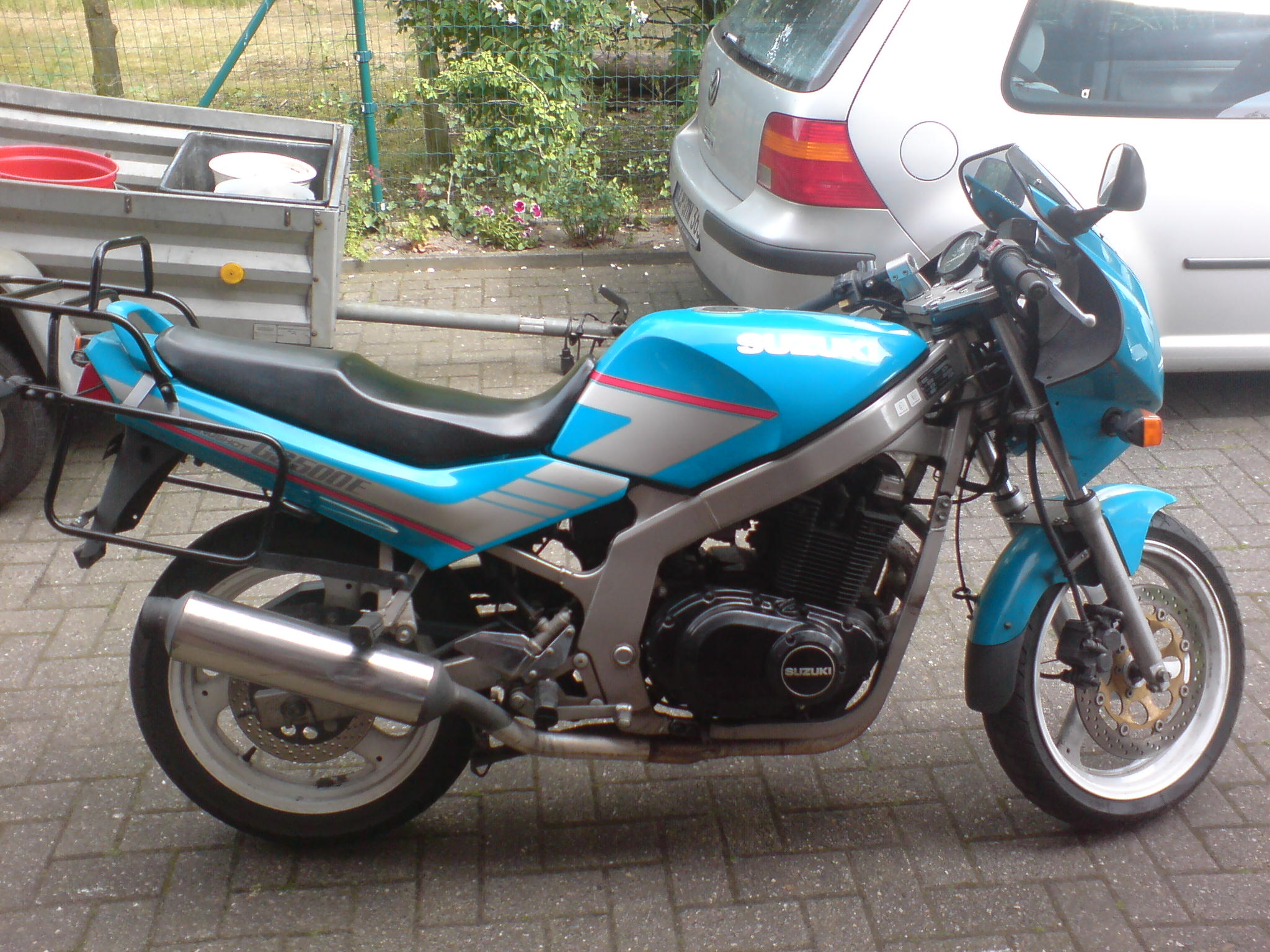

meine gs sieht wie folgt aus - nun überlege ich, die anderen fehlenden teile der vvk zu kaufen oder doch vorne die normale lampe zu verbauen...
braucht ich da nur die lampe zu kaufen oder müssen da extrateile verbaut werden
was kostet das alles - und hat das jemand rumfliegen?
"sollte alles nicht allzu teuer sein, der monat gerade war teuer ohne ende"
(habe eben die maske abgenommen, da ist ein kabelsalat drin, hab ich noch nie gesehen sowas)
(DER GEPÄCKTRÄGER IST SCHON AB)

Brauchst den Lampenhalter der nackten und nen Scheinwerfer.
Sollte nicht >50€ kosten.

und was ist mit der kabellage? wenn die nass wird oder ähnliches? das sieht momentan vorne aus... sind bestimmt 20-30 kabel in der maske mit steckern verbunden

die wandern in den seirnescheinwerfer... bei zubehörscheinwerfern muss das unter den tank... denk an andere spiegel und blinker (grad 20%auf beides bis ende august bei gericke)

wird man für die vorhandene maske noch was wieder kriegen?
ich denke ich wäre auch mit gebrauchten teilen zufrieden...

Nö, ist ja eingetragen.
Wenn du die wieder komplettierst brauchst du keine neue Abnahme.
Falls die VVK aber nicht "wahlweise" eingetragen ist, muss man die wieder austragen lassen, wenn man sie komplett demontiert.

das kabel-wirrwarr ... hoffe das kann alles in den neuen scheinwerfer rein...
kennt jemand einen, der einen kennt, der alle teile für den Umbau verticken will?

Die Halter gibt´s alle Nase lang bei Ebay.
Scheinwerfer kannste da auch sehr günstig bekommen...kannst ja jeden Motorradscheinwerfer mit ca 20cm Breite nehmen.

... ich brauche einen wo die ganze kabellage reingeht... haste da mal einen link?

Oder machst die Kabelage einfach wo anders hin!

Die meisten Serienscheinwerfer bieten da genug Platz.
Aber achte darauf keine Youngtimerlampe zu erwischen...die werden mit den Jahren ja nicht besser.

naja, momentan ist keiner drin, leider...
die halterung hab ich auch nicht gefunden

Es gibt hunderte passender Scheinwerfer.
http://cgi.ebay.de/Lampe-Scheinwerfer-f ... dZViewItem
http://cgi.ebay.de/Kawasaki-ZR-7-Schein ... dZViewItem
http://cgi.ebay.de/Ducati-Monster-Schei ... dZViewItem
Die von der Bandit passen auch ganz gut:
http://cgi.ebay.de/Frontlampe-Suzuki-GS ... dZViewItem
Und sogar ein Satz Lampenhalter ist drin:
http://cgi.ebay.de/2-Lampenhalter-Gabel ... dZViewItem
Da fehlen aber noch die Chrombleche.
