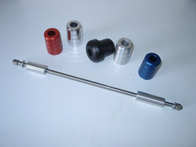

Hab mir meine selber aus Alu gedreht !
Durchmesser bei mir 35mm ......
Länge links 95mm
recht glaub ich 115mm
muss nur messen auf Aussenkante Deckel messen und dann ein bisschen was dazu !
Statt Schraube von Motorhalter Gewindestange rein, welche 30 - 40mm rausschaut und dann mit Loctite oder Federscheibe gegen Aufdrehen sichern !
Hab noch drei Nuten hineingedreht, Alu poliert und dann drei O-Ringe reingetan !!!
Leider hab ich einen bei meiner letzten Ausfahrt verloren .... wegen Firmenwechsel, kann ich mir keines mehr selber machen und muss es bei mir in der neuen Firma machen lassen, wenn ein Kollege lieb ist.
Wenn du willst, schick ich dir Bilder, wie es bei mir aussieht !!!!!
Schick mir deine mail-Adresse und du hast die Bilder in 5min.
Kannst sie dann auch hier reinstellen. Kann leider keine Bilder komprim.
mfg max
PS: hab 5.- Euro für´s Material bezahlt

Ich find 78€ + Porto für den Satz einfach n büschn teuer.
Hab gestern mal die Firma angeschrieben, ob sie überhaupt Sturzpads für die GS produzieren/ins Programm aufnehmen würde...
Hätte schon gern welche aus Acetal Copolymer / Polyamid oder aus welchem Kunststoff die Teile auch immer sind.
Problematisch finde ich bei der GS nur die kleine Auflagefläche an den Motorhalterungen.
Deshalb würd ich gern mal Bilder von Sturzpads an der GS sehen, wie das dort gelöst wurde, oder ob das den Herstellern einfach egal bzw. vernachlässigbar war.

Hey, ich hab hier mal ein Beispiel gefunden...vllt. hilft es dir ja weiter:
http://palmarocker.de/media/susi3.jpg
Achja, beim Durchmesser scheinen 60mm üblich zu sein.
Gruß Simon

Sollte so ein Sturzpad nicht aus mehreren Materialien bestehen? Zwecks Abbau der Aufprallenergie indem das Sturzpad wie bei einer Mini-Knautschzone einen Teil der Energie abbaut? Wenn das ding aus einem Guss / einem Frässtück ist, dann wird die wucht des Aufpralls ja unvermindert auf die haltende schraube geknallt – ob das gut für die Motorhalteschraube ist? Als Sturzpads aufkamen, waren die aus Kunststoff, einem verformbaren Bereich und darunter dann Metall. Also ähnlich einer Stoßstange am Auto, die die Energie ja nicht ungebremst an die Karosserie weitergibt sondern in sich einen Prallkörper hat, der sich verformt, Energie abbaut und so das Fahrzeug schützt.
Das würde auch die hohen Preise erklären.
Frage: Erfüllen schöne gefräste Sturzpads diese Anforderungen? Ich glaube, nicht.
Alt 17.09.2008, 10:48:52   #20
Standard Re: Suche Sturzpad-Maße !
Da is nix mit Knautschzone!
Der Unterschied ist nur der Reibwert.
Bei den Metallpads rutscht man auf Asphalt weiter als mit Kunststoffpads die durch Materialabrieb Energie abbauen.
Die Aufprallenergie fängt so oder so Rahmen oder Motor. Das ist aber bei allen Sturzpads und allen Maschinen so.
Die verhindern nur, dass sich Verkleidung und Motorteile während des Rutschens zu stakr durchscheuern oder brechen.

Deshalb sind bei vielen Sturzpads Adapter dabei, die die Kraft dann auf mehrere Schrauben überstragen.
Bei der GS könnte das bei "normalen" Stürzen fast unproblematisch sein, da die Energie ja über die Motorbolzen auch auf die andere Seite übertragen werden.
Das Problem bei Sturzpads ist, dass man an Kanten und Löchern hängenbleiben kann.
Dann wirken natürlich ziemlich ungünstige und unangenehme Kräfte die größere Schäden verursachen können.
Aber GS-Rahmen kosten ja zum Glück nix
