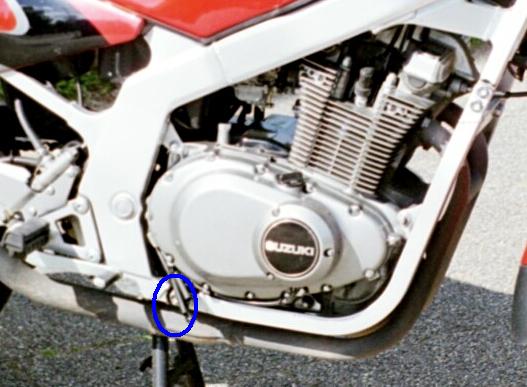

ich war gerade beim suzuki-händler, allerdings ohne die maschine. und der meinte, dass wahrscheinlich der benzinhahn kaputt sei und ein neuer her müsse. aber die liegen ja nu auch bei um die 60 euro, wenn ich mich nich irre. was sagt ihr dazu? hab übrigens mal den ölstab gezogen, aber war ,,normal", scheint nix ins öl reingeflossen zu sein. ich hatte den benzinhahn kurz zuvor von on auf reserve gestellt, weil nich mehr genügend im tank war, aber erst ne halbe stunde später lief dann die brühe.
Hits:	2618
Größe:	38,4 KB

Selbst wenn der Benzinhahn defekt wäre, dürfte da kein Benzin in die Airbox laufen, wenn die Schwimmernadelventile ordnungsgemäß arbeiten würden.
Bevor ich einen neuen, teuren Benzinhahn kaufen würde, würde ich mal alles, was in Betracht kommt, kontrollieren.
Vll. hat sich auch nur ein Schlauch verabschiedet und es sah nur so aus, als wenn das Benzin aus der Airbox käme.
Übrigens kann in dem Benzinhahn nur die Membran kaputt gehen oder die Feder brechen. Um das zu kontrollieren kann man den hinteren Deckel des Benzinhahns abschrauben. Aber Vorsicht die Papierdichtung reißt leicht und es gibt keine Ersatzteile von der Stange zu kaufen.
Die Funktion des Benzinhahns kann man aber auch mit einem Marmeladenglas überprüfen.
Einfach den Schlauch vom Vergaser abziehen und in das Marmeladenglas hängen, auf ON und RES darf nix laufen, auf PRI muss es laufen. Wenn man Unterdruck am Unterdruckanschluss anlegt (am Schlauch saugen) muss auch auf ON und RES Benzin laufen. Wenn das passt, ist der Hahn in Ordnung.
Wenn aus dem Unterduckschlauch Benzin kommt, ist die Membran durch.

ist das der linke oder der rechte schlauch aufn bild? nicht das du den überlauf vom tank am oberen benzinhan angeschlossen hast
Alt 22.08.2008, 19:22:42   #14
susirider
Benutzerbild von susirider
Registriert seit: 04.06.2008
Beiträge: 97
Standard Re: benzin läuft aus!
ich meine den linken schlauch auf dem bild, der längere von beiden. und dieser hat einen länglichen dünnen schlitz an der unterseite, aus dem die brühe rausgelaufen is

Alt 26.08.2008, 18:31:58   #32
susirider
Beiträge: 97
war vorhins nochmal bei der susi-werkstatt, der mechaniker dort hat sich den benzinhahn angeschaut und meinte, der sei in ordnung, auch seine funktion zwecks ev. vertauschten schläuchen(on-pri). hat aber festgestellt, dass der unterdruckschlauch lose herumhing und hat den wieder angebracht. schwimmerventile hat er sich aber nicht angeguckt. der ölstab war frei von benzingerüchen. ich erzählte dem die story mit dem parkhaus und da kam er auf die idee, dass vielleicht beide vergaser durch das starke gefälle ,,übergelaufen" waren(zu dem zeitpunkt saß außerdem noch die kirsche meines bruders mit drauf, was ja noch paar kilo mehr draufbringt^^) und dann alles durch den schlauch der airbox rauskam( es war allerdings schon eine ordentliche pfütze). seit dem is allerdings nichts mehr nachgelaufen und das standgas, was vorher seeehr niedrig war, ist wieder normal. kann das an dem unterdruckschlauch gelegen ham? gruß eric

also dass die Kiste ohne angeschlossenen Unterdruckschlauch erbärmlich läuft, kann man hier im Forum nachlesen. Das wird dann schon daran gelegen haben.
Aber das mit dem Gefälle und den überlaufenden Vergasern, also ich weiß nicht so recht. Habe selber am Wochenende meine Vergaser hübsch gemacht, also vor allem die Nadelventile ausgewechselt und ich kann dir sagen, dass da nicht so leicht Benzin rausläuft, also ich musste die Dinger schon fast auf den Kopf drehen, um damit rumzukleckern. Bei kaputten Nadelventilen kleckern die von alleine munter los, solange weiter Benzin nachläuft vom Tank.
Allerdings wars bei mir nach der Reparatur auch ein eher kurzer Test, kann natürlich sein, dass da mit der Zeit sich das ein oder andere Tröpfchen durch die Düsen quetscht und dann über die Airbox abläuft (Deswegen wird der Drainageschlauch ja da sein.), aber ich glaube eher nicht, dass das eine große Pfütze wird.
Hast du mal Explosionszeichnungen von den Vergasern angeguckt? Wenn der Benzinstand da drin stimmt (Schwimmerhöhe korrekt eingestellt ist), kann man die schon ganz schön schräg halten, bis da irgendwo was rauskommen sollte. So schräg kann man sein Motorrad im Guten meiner Meinung nach gar nicht parken.
Beobachte das ruhig weiter, wenns wirklich daran liegt, dann pullerts dir jedesmal nach einer kleinen Runde direkt und unverzögert eine Benzinpfütze auf die Straße/den Parkplatz. Zwar macht der Benzinhahn dicht ohne Unterdruck, aber was noch im Schlauch ist zwischen Benzinhahn und Vergasern, das haste dann auf der Straße. Mir ists erstmalig beim Tanken aufgefallen und ich dachte erst, ich hätte über den Überlauf des Tanks den Fleck erzeugt, aber so war dem nicht.

Die Vergaser können nicht überlaufen, solange die GS nicht auf dem Kopf steht. Allerdings kann bei starker Neigung und vollem Tank Benzin über den Tanküberlauf austreten, dessen Schlauch endet auch bei Airboxdrainage. Eventuell war's das schon.
Ich würde dir trotzdem raten, deinen BH auf PRI zu stellen und zu schauen, ob etwas ausläuft. Aber dabei am Motorrad bleiben und danach wieder auf ON oder RES drehen, sonst läuft dir unter Umständen der ganze Tank aus.

ich habe das gleiche Problem, nur das es sporadisch auftritt. Heut schon wieder, hab es unterm Fahren gemerkt das die GS plötzlich zum ruckeln angefangen hat und die Drehzahl an der Ampel unter 1000 U/min. gefallen ist. Als ich dann Daheim war, hab ich sie auf den Seitenständer abgestellt und nach 20 Min. als ich wieder raus ging um weiter zufahren, sah ich die Tropfen am Boden, wie soll es anders sein, es war Benzin.
Gestern lief sie noch einwandfrei aber heute wieder nicht, das icst schon ein Lottospiel mit ihr
