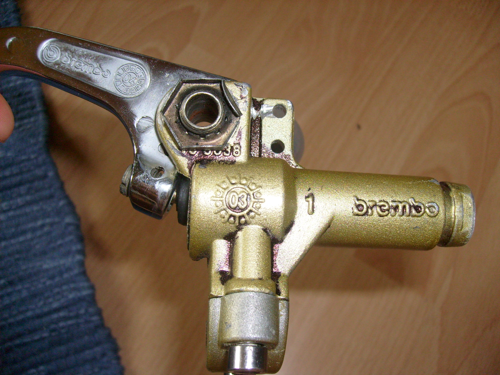

Hey, ich habe vom kumpel einen Brembo bremsgriff bekommen und wollte mal wissen wodrauf ich achten muss ob er past wegen den verhältnis. Ich würde die bremse gerne etwas giftiger bekommen. Auf dem bremsgriff steht ausser Brembo und dem herstellerjahr noch eine "1" und "105038"

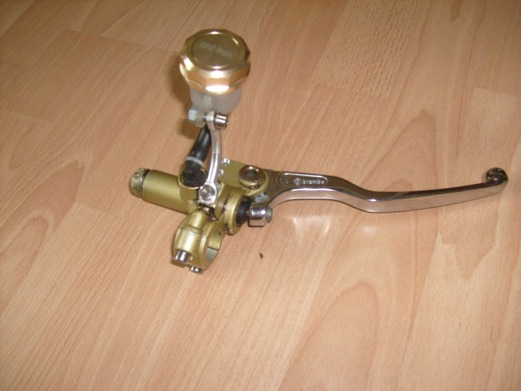

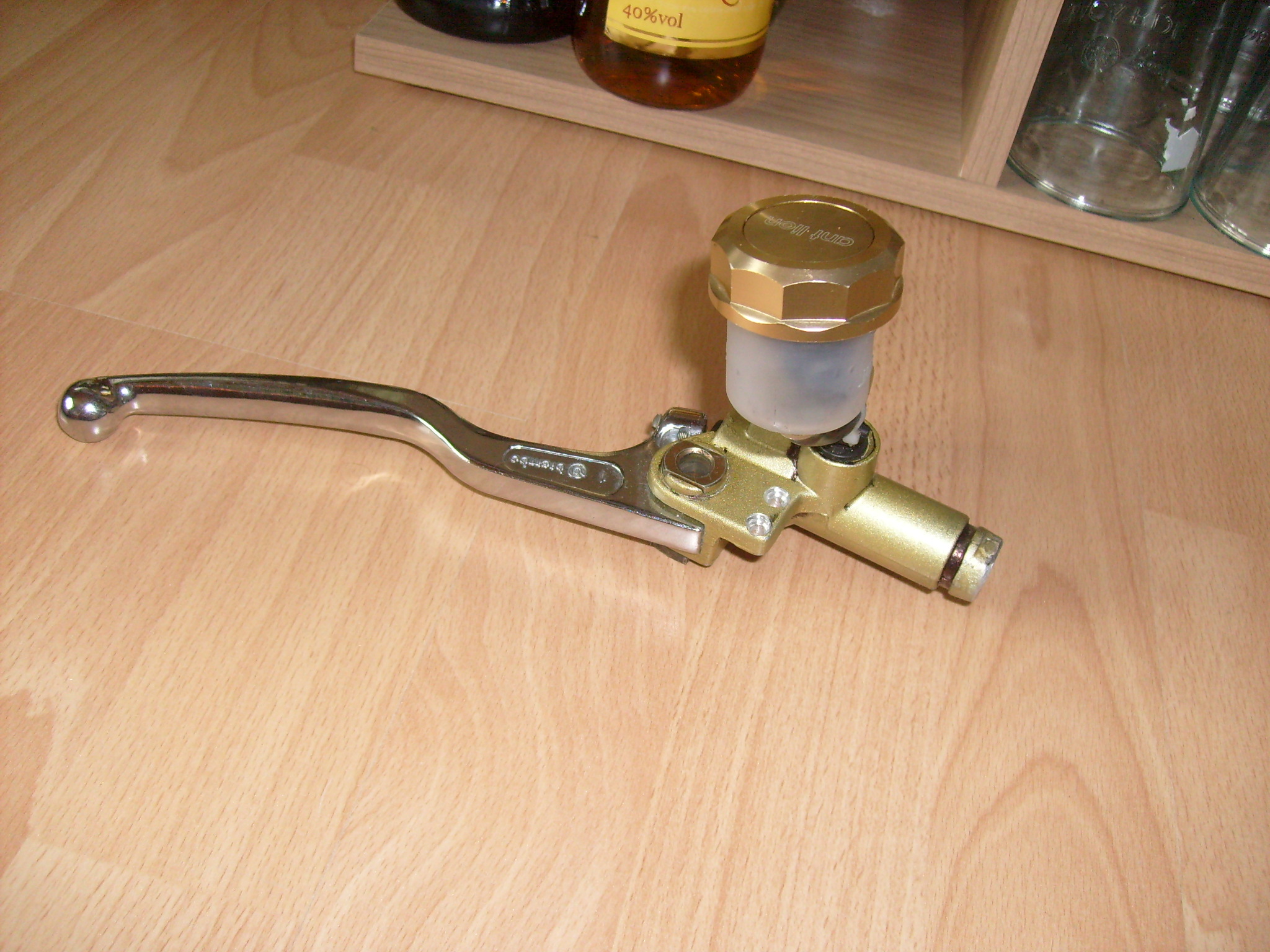

und da ist das problem ich weis nicht von was die kommt. Ich habe mal schnell bilder gemacht vielleicht erkennt jemand ihn ja wieder.

Gut, Baujahr 2003 schränkt die Herkunftskandidaten bzw. die Größe schon ziemlich ein.
Die meisten neueren Brembopumpen der alten Bauart sind 16er.
Der (außer Druckpunkt) nicht einstellbare Hebel deutet auf ein günstigeres Modell.
Kontaktier doch Brembo mal, die helfen eigentlich immer weiter.
