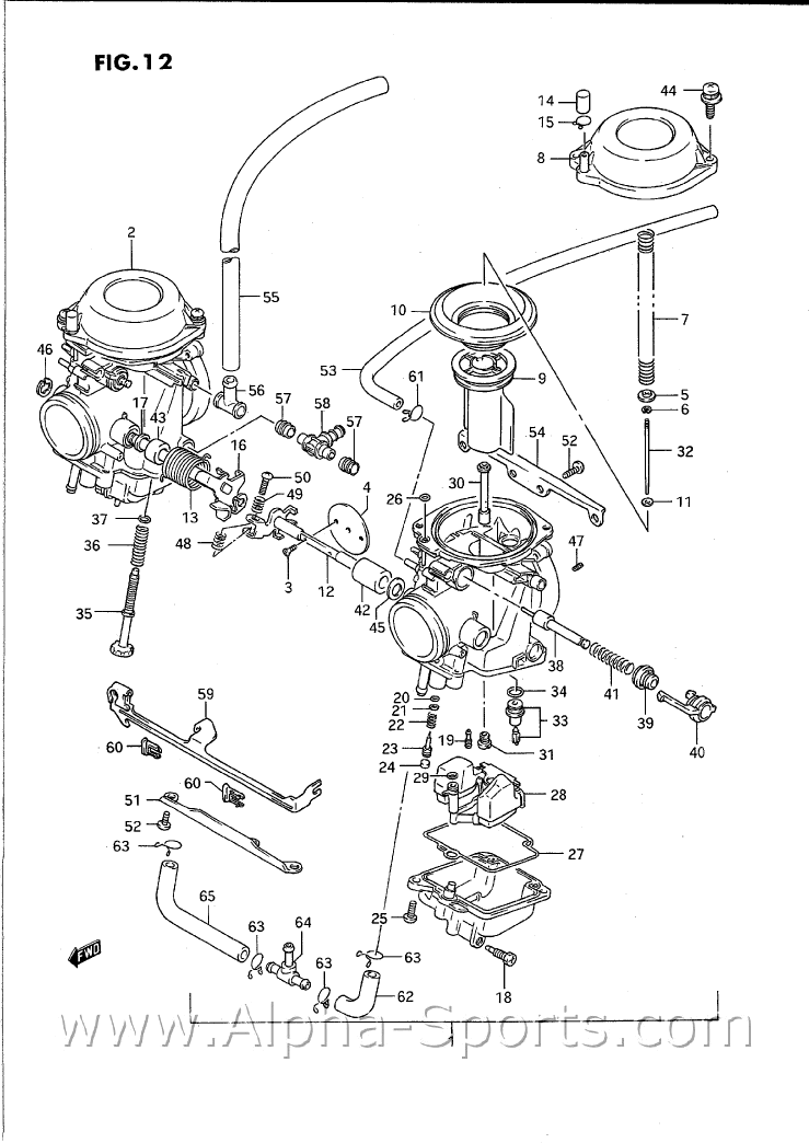

moin, ich will mich auch mal ranwagen. uhren hab ich schon. welches ist denn diese besagte schraube zum einstellen?
wie mach ich das am besten mit dem tank?-der motor muss ja schließlich dabei laufen. ich hatte mir überlegt, dass ich da irgendwas unterklemm, sodass der ein stück weit hochkommt und ich nen langen spritschlauch nehm.
danke schonmal

Benzinhahn unterm Tank schließen, Benzinschläuche an diesem Benzinhahn abziehen, Tank abnehmen, ON-Schlauch verschließen (ich steck da immer die 1/4" Verlängerung ausm Ratschenkasten rein) und nen kleinen Trichter in den Reserve-Schlauch stecken.
Ganz so durstig ist die GS ja nicht. Da kann man ab und zu nen kleinen Schluck nachkippen.
#50 ist die Abgleichschraube.

das klingt ja einfach. ich hatte gedacht, da ist für jeden vergaser eine schraube, naja egal. wie hoch muss das standgas ugf sein?
und der nupsi für die schläuche ist dann die nummer 8 richtig?
