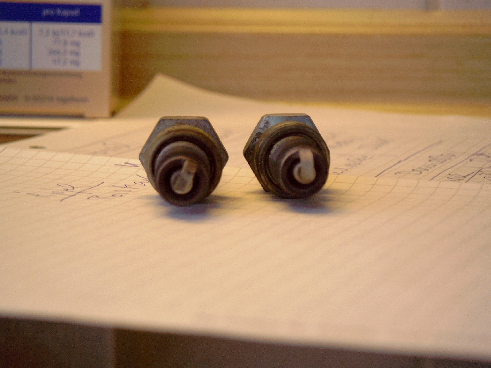

hatte heute mal vor meine Zündkerzen zu wechseln weil mein Motor ja irgendwie überhaupt net rund läuft.
Hab die jetzt mal ausgebaut und rätsele nun, was mir das ganze sagt. Die von Elektrode der linken Seite ist ja ziemlich komplett weiß, was lt. Handbuch darauf hinweist dass sie zu heiß läuft und ich sie durch andere Zündkerzen (die NGK DPR 9 EA 9 anstatt DPR 8 EA 9) ersetzen soll. Auf der Elektrode von der rechten Seite ist über der weißen Schicht etwas Ruß, aber nur wenig.
Was sollte mir das ganze jetzt sagen? Ich hab beide Zündkerzen da.. die 8 und die 9er.. sollte ich es mal mit den 9ern probieren??
Thanks schonmal..

Einene 9er Kerze ist nicht nötig.
So Heiß läuft der GS Motor nun auch wieder nicht

Steht aber so im Suzi-Handbuch.. sogar die Empfehlung dazu.. warum schreiben die sowas dann rein?

Die Kerzen sehen OK aus.
Rehbraun ist aus großväterchens Zwiebacksägenzeiten...

kay, dann hau ich neue 8er rein und schau mal obs was gebracht hat.

Neue Kerzen sind immer was feines
Falls ab Werk nicht richtig eingestellt:
Elektrodenabstand 0,8-0,9mm (einfach die Fühllehre dazwischen stecken und ggfs vorsichtig zurechtbiegen (ich nehme da immer den Stiel des Werkzeuges, das ich grad in Griffweite hab ))

jo, hab ich schon gemessen. Der Abstand stimmte ab Werk.
