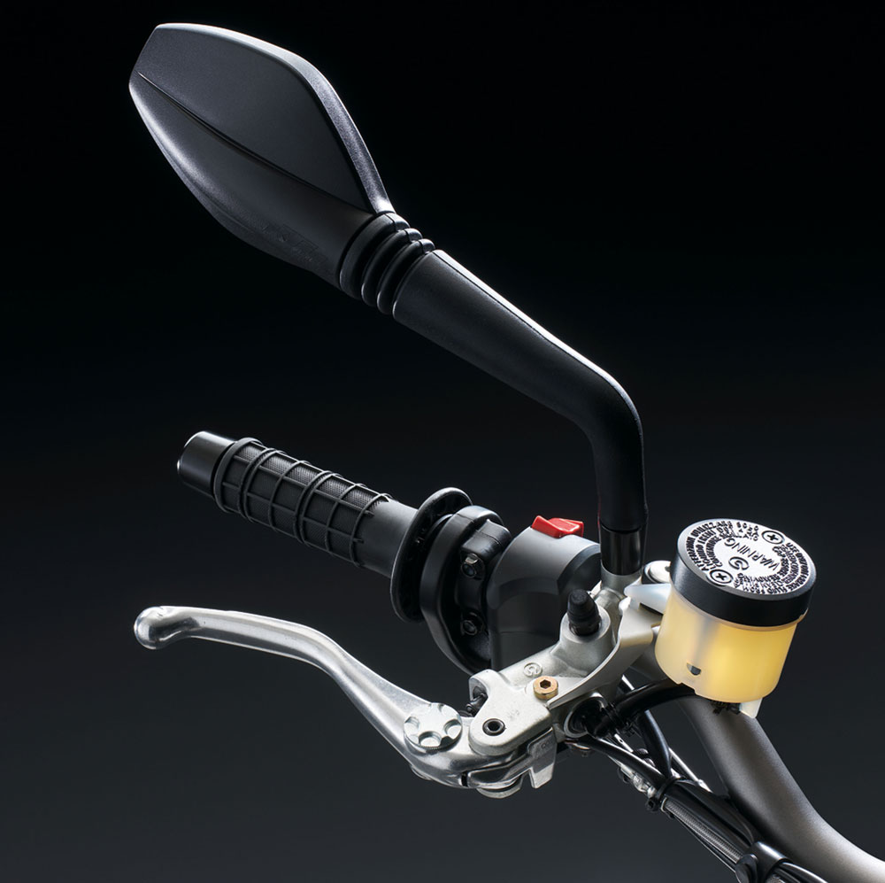

Nun hab ich noch eine Frage ich hab halt folgendes Problem ich brauch eine handbremspumpe ohne Gussbehälter also habt ihr noch ein Tip von welchem Moped die dann am besten wer????
Hab mal ein Bild angehängt was sich genau brauch
aber ist ja einfach zu verstehen kein Guss behälter wie ihn die GS hat sondern ein Plastik behälter^^

Was willst du denn?
Eine Axiale, oder eine Radiale Bremspumpe?
Alt 20.10.2008, 21:59:27   #6
Standard Re: RGV Gabel???
Er will einfach eine mit externem Ausgleichsbehälter, denk ich
Da kannst du ziemlich viele nehmen, aber herausfinden welche Serienpumpe eine 16er/5/8-Pumpe ist, musst du selbst.
