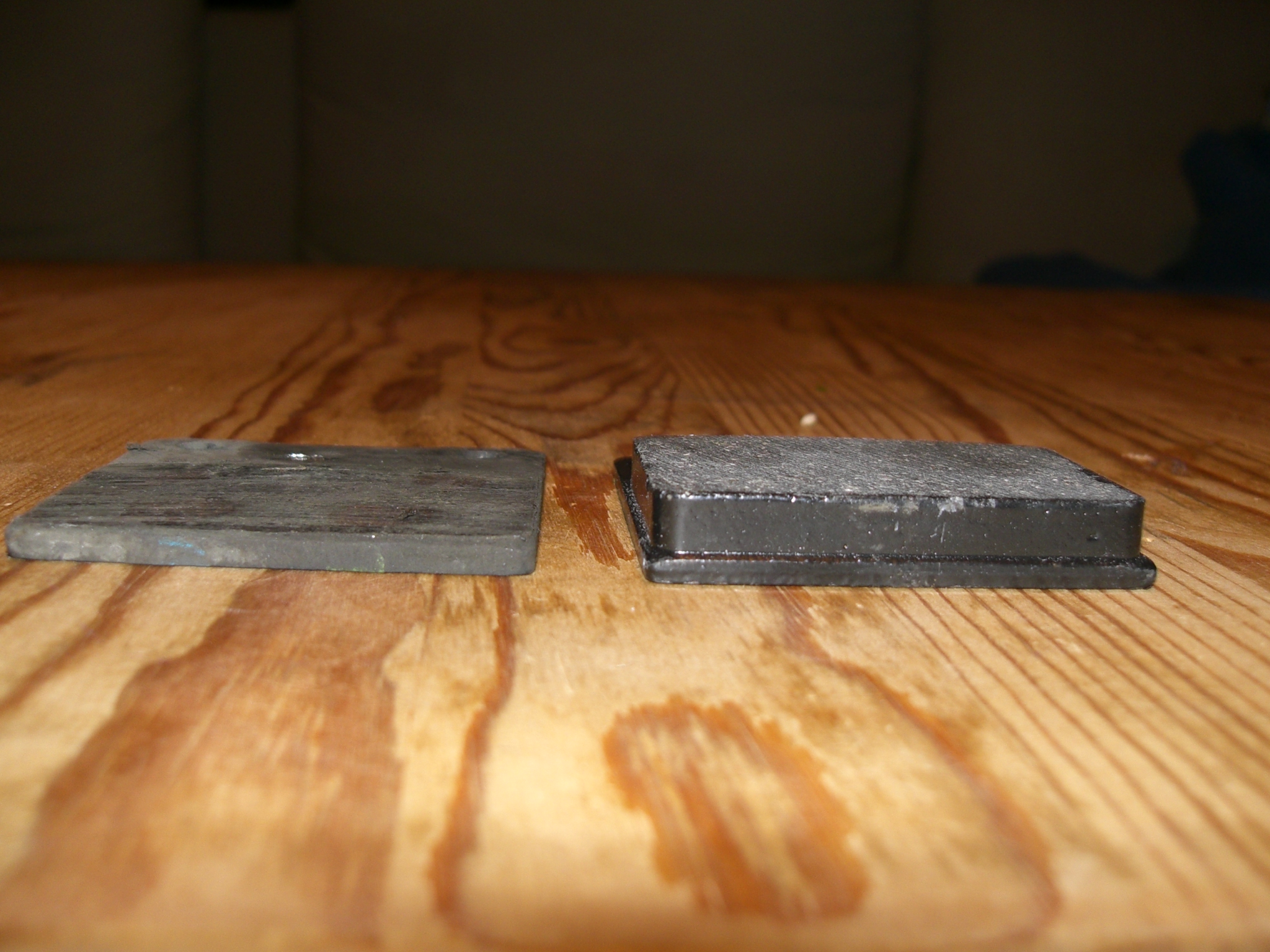

Wenn du die Beläge GUT draufbekommen hast und erst nach den ersten Bremsversuchen sie sich festgesetzt haben, spricht das natürlich für die Dreck-Theorie....
Wenn sie schwer drauf gingen, dann eher nicht
Hier mal ein Bild meienr Beläge alt - neu
wie gesagt, ich hatte einen Tag vorher entlüftet und musste natürlich erstmal die Kolben zurückbekommen, indem ich den Deckel vom Bremsflüssigkeitsbehälter geöffnet habe

Bau die Beläge doch nochmal aus und mach ein paar gute Fotos vom Zustand der Bremsanlage und miss mal die Höhe der Beläge. Vielleicht hat ja grad jemand nen Satz neue rumliegen und kann vergleichen, ob die wirklich einfach nur wein wenig zu dick sind.
Am Schwimmsattel hattest du schon rumgedrückt, falls der nur etwas schlecht auf seinen Schienen sitzt (die dann vermutlich zu wenig gefettet sind)?

Wenn du öfters am Bremshebel ziehst dreht sich das Rad auch schwerer und brauch wieder ein wenig, bis der Druck aabgebaut ist, das spricht doch für den Dreck, würde ich sagen

Belagdicke messen (Vergleich mit originalem Soll-Maß) ist das eine. Gleiches aber auch bei der Bremsscheibe! Zweimal 0,xx-Übermaß können sich negativ summieren!
Das passt nicht zusammen! Entweder "kaum drehen", oder "leichtes Bremsen".
