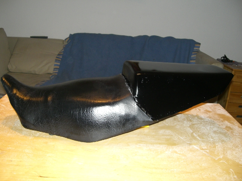

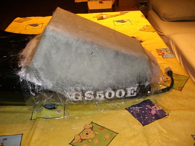

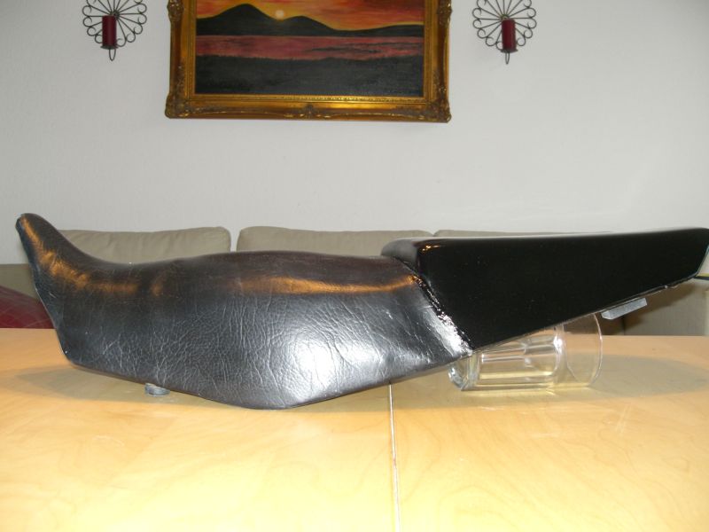

Ich habe den Höcker mit GFK gemacht und dann gespachtelt...hier mal ein paar Bilder....
btw: die Gimbelsitzbank ist VIEL niedriger....meine hab ich aufgepolstert.....
Hatte zum Abdruck nehmen zum Glück ein Wagner Heck man kann aber auch was Draht nehmrn , Form basteln und dann mit GFK drüber.....
mittlerweile hab ich die SItzbank erneut aufgeposltert....mit härterem Schaum....
(dieBilder natürlich von unten nach oben lesen )
