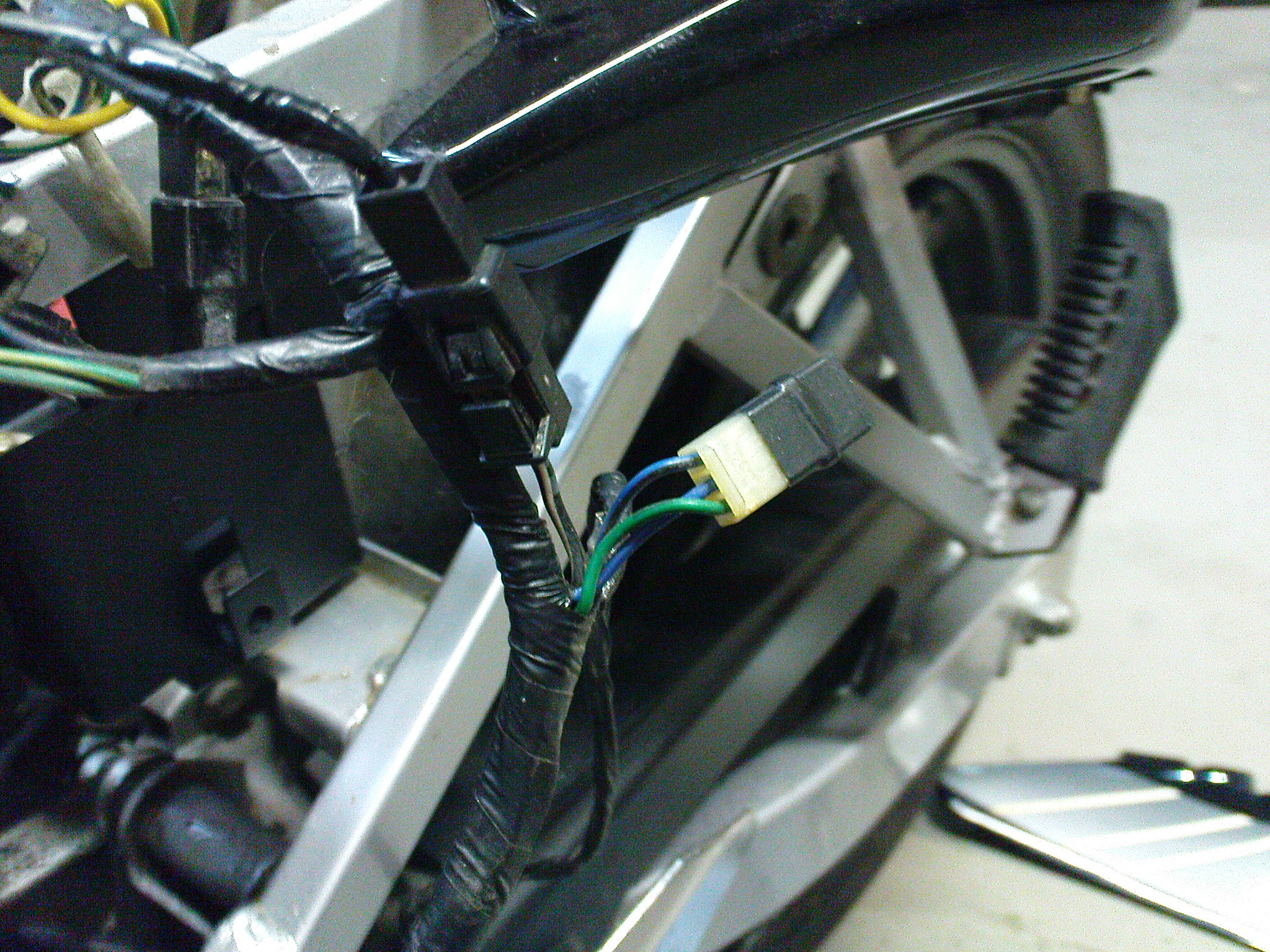

hab beim auseinanderbauen meiner GS ein mir unbekannten Stecker gefunden.
Der ist unten im Bild zu sehen (rechts im Bild,mit grünen und blauen Kabel).
Kann mir jemand sagen was der zu bedeuten hat?

Im dem Gehäuse sind zwei Dioden. Blau-schwarz geht zur Leerlaufkontrollbirne im Tacho, blau zum Leerlaufschalter und grün zum Seitenständerrelais.

Danke.
