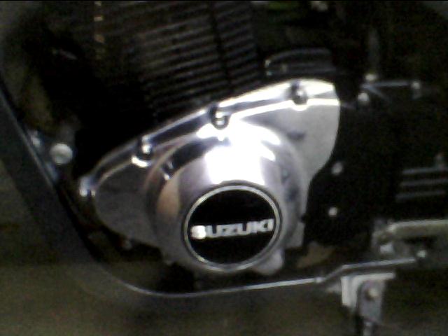

Also hab den Lima-Deckel jetzt mal ab. Stator und Verbindungskabel sind abgeschraubt.
Jetzt kanns ans schleifen gehen. Sandstrahlen ist anscheinend wirlich nicht notwendig, habs gestern kleinflächig mal mit groben Schleifpapier probiert und der Lack ging gut ab.
Werd mich jetzt nach und nach wie im Link beschrieben ans polieren machen.
Vil stell ich wenns fertig ist mal ein Bild rein...
andi_86 ist offline   Mit Zitat antworten

Alt 11.03.2012, 10:38:04   #25
andi_86
Registriert seit: 16.10.2011
Beiträge: 20
Servus miteinander,
bin jetzt fertig mit dem polieren )
Mit dem richtigen Werkzeug und etwas geduld wars gar nicht so schlimm und sieht super aus.
Nur das abschleifen war nervtötend. Die großen Flächen gingen ja noch, aber in engen Radien wars furchtbar. Werd beim nächsten mal aufjedenfall beizen oder "Glasperlen"-Strahlen lassen.
Als Korossionschutz habe ich ein Politurwachs aufgetragen. Im Winter steht dass Motorrad sowieso in der Garage und im Sommer werd ich halt regelmäßig nachpolieren müssen...
Danke nochmal für eure Tipps!, besonders die PDF-Anleitung hat mir sehr geholfen.

Mach mal bilder vom ergebniss. Würde mich interessieren wie's geworden is

Alt 11.03.2012, 13:47:03   #27
andi_86
Beiträge: 20
Hier ein Bild, ist aber eine bescheidene Qualität.

Bin mal gespannt, inwieweit die hohen Temperaturen am Motordeckel die "Korossion" des Alus beschleunigen...

Alt 11.03.2012, 13:48:01   #28
Und die Ritzelabdeckung?
Alt 11.03.2012, 15:27:34   #29
irgendwer92
Registriert seit: 28.09.2010
Ort: Eichstätt
Beiträge: 479
Mit der schwarzen Ritzelabdeckung sieht das wirklich nich so gut aus, nimm dir doch noch mal ein paar Stunden Zeit

So, heute haben wir unseren alten, ramponierten Lima Deckel abgebaut, da schon ein gut erhaltener Gebrauchter zum Tausch da liegt.
Beim Abbau des Deckels (Öl war noch nicht abgelassen) kam doch eine Menge Öl raus. ist das normal oder kann das an einem undichten Simmerring bzw. einer Dichtung liegen?
Ich habs nicht abgemessen, aber das war etwa ein halber Liter Öl.
Und gibt es einen Trick oder ein wundermittel, mit dem man die Dichtungsreste der Papierdichtung wegbekommt?
Habe mir bei Louis extra den Dichtungsschaber gekauft, hatte bisher aber nur minimalen Erfolg und eher Angst, dass ich die Dichtflächen verkratze.
Viele Grüße
Sabse

Mal wieder eine kleine Zwischenfrage:
Der Zündgeberdeckel (der kleine auf der rechten Motorseite mit dem Suzukilogo) hat doch eigentlich keine Dichtung oder?
Bei mir war auch keine dran, aber in der Bucheli-Rep-Anleitung steht was davon, dass man diesen Deckel "wieder mit einwandfreier Dichtung montieren" soll... Nun bin ich etwas verwirrt, und frage lieber hier nach.
Grüßle Sabse

Beiträge: 8.822
Hat keine Dichtung

Hat keine Dichtung
Danke für die schnelle Antwort! Dann kann ich den ja beruhigt wieder montieren
Grüßle Sabse
