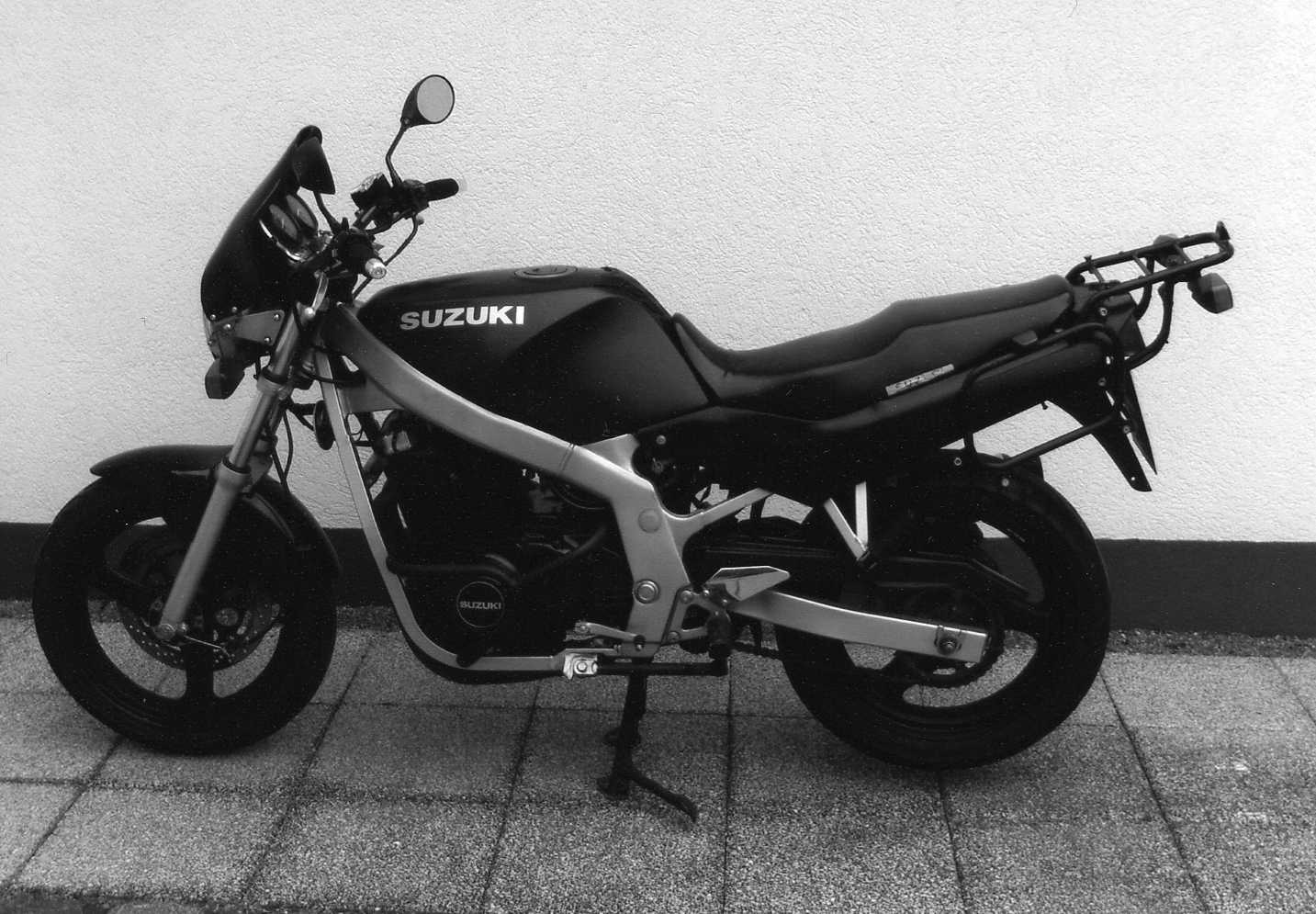

Kann mir bitte jemand helfen?
Ich habe den Kabelbaum bei meiner Suzi neu eingezogen und habe alles korrekt angeklemmt, jedoch wenn ich die Zündung einschalte leuchtet nur die Öl und Leerlaufkontrolle und das Relai vor dem Regler klackert.
Es funktioniert kein Scheinwerfer, kein Blinker, keine Hupe und auch kein Anlasser, eben absolut gar nichts.
Massekabel ist in ordnung und die Batterie ist voll geladen.
Sicherungen sind auch alle in Ordnung

Erstmal vielen Dank, für die Antwort.
Okay, ich bezweifel selber, dass ich den Kabelbaum richtig angeschlossen habe, denn es gibt keine logische Erklärung, dass nur die Öl und Leerlaufleuchte brennt und der Rest tot ist
Jedoch kann man da doch fast nichts falsch machen, denn die Stecker sind alle nach Farbe und Form so konzepiert, dass da nichts verwechseld werden kann.
Zudem habe ich noch mit farbigen Isoband die ganzen Steckverbindungen markiert.
Ich werde den Strang noch einmal komplett raus machen und von vorne anfangen.
Schaltplan habe ich auch schon besorgt.
Meine Suzi hat kein Magnetventil unterm Tank, sie ist BJ 1993, aber eine sehr brave Maschine und übrigens bin ich sehr stolz auf sie, denn sie ist die Pässe in Italien ohne Murren rauf und runter geschnurrt.
Deshalb hoffe ich, nach soviel Mühe und Arbeit, dass ich sie jetzt endlich wieder zum laufen bringe.
Denn der Frühling ist da und jeder düst schon durch die Gegend nur ich nicht, heul!!!
Sorry, war ein kurzer, depressiver Ausbruch

Hab das Problem gefunden und geloest, welch Jubel!!!
Das Massekabel an der Batterie hat ebenfalls eine schwarze Steckverbindung, wie das Kabel für die Leerlaufkontrolle.
Habe schwarz/weiß mit gruen zusammen gesteckt, da war klar, dass nix ging.
Ich danke Euch trotzdem und freue mich jetzt wie ein Schneider!!!
