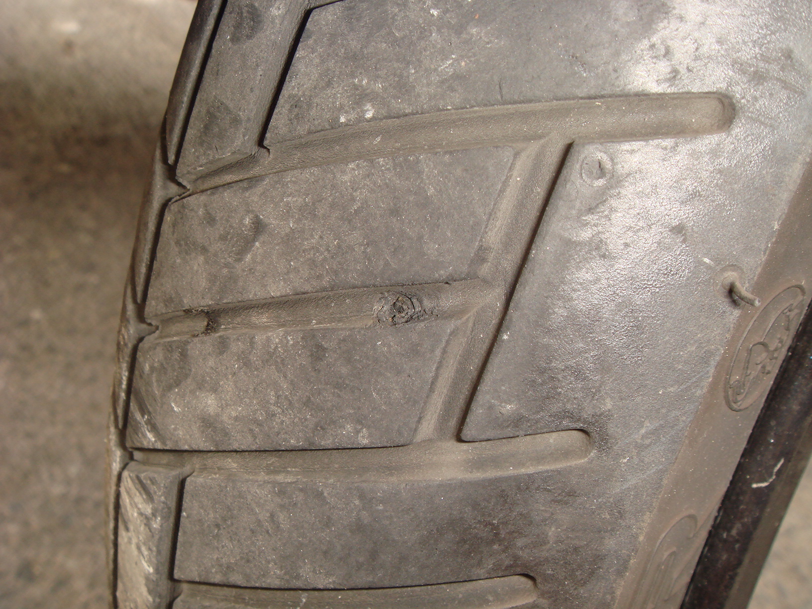

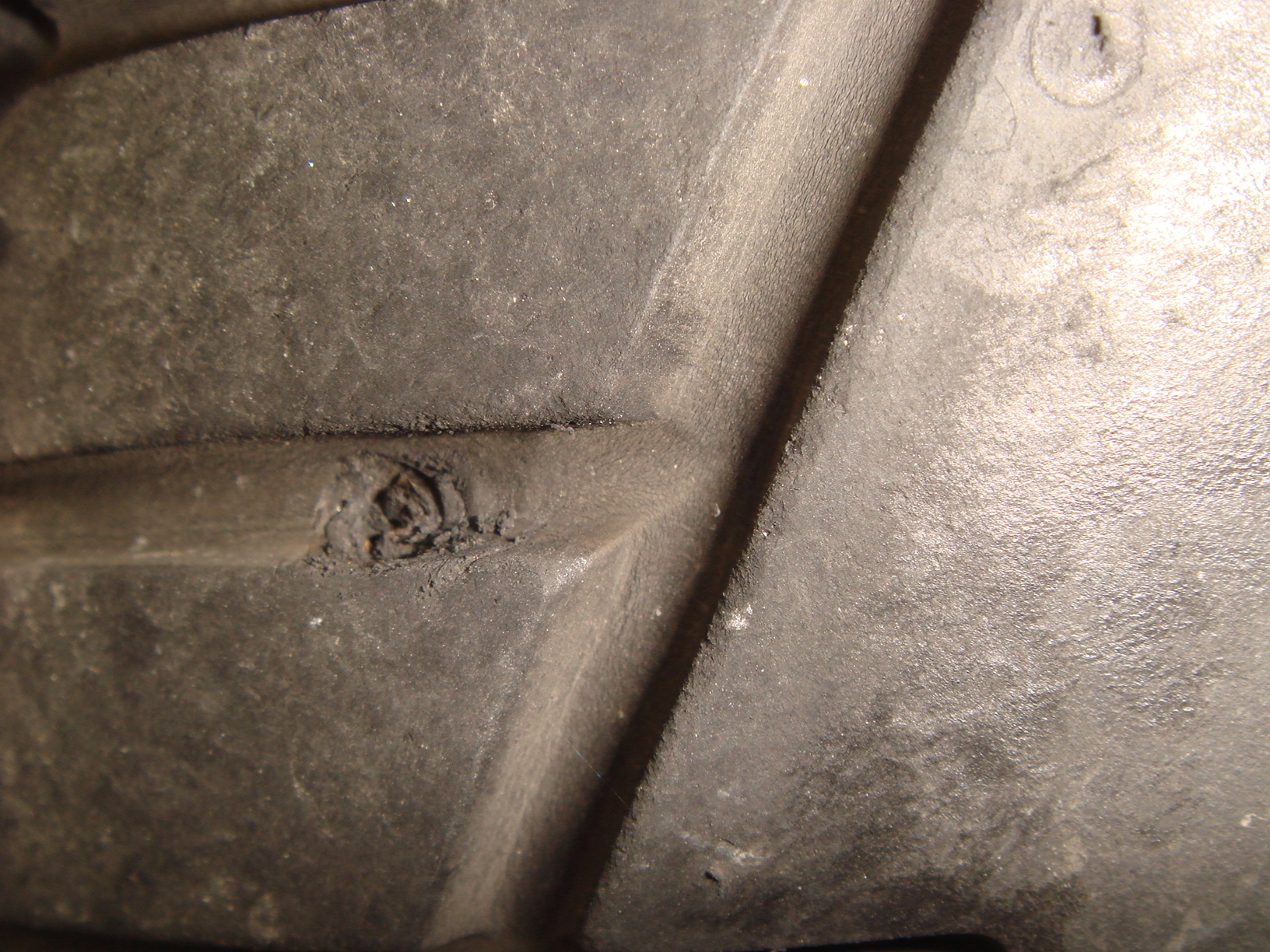

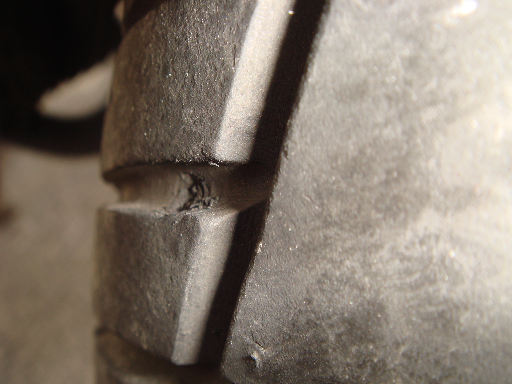

Ich hab heute eine 1cm kleine schraube die sich irgendwie an meinen vorderreifen gekrallt hatte aus diesem rausgezogen. die war nichtmal halbdrin. Ich habe keine ahnung wie der da reingekommen ist, muss aber relativ neu sein. das dumme ist dass diese verdammte schraube sich genau zwischen den profilen reingedrückt hat.
Kuckt mal die bilder an, denkt ihr ein neuer reifen muss her? Vorallem beim vorderrad möchte ich kein risiko eingehen.
welchen reifen könnt ihr mir empfehlen. Der hinterreifen hat noch sehr gut profil und ist ein Sport demon in der normaldimension 130/70
ich dachte an den hier: weil günstig (60 euro) und anscheinend auch gut http://www.testberichte.de/test/produkt ... 32985.html
gruß
saffy

Wenn der Reifen dicht ist, sollte es da keine Probleme geben.
btw: Ich find den Sport Demon nicht so gut...taugt erst wenn er gut warmgefahren ist und hat recht schlechten Nassgrip.

jo, werd mal das vorderrad ausbauen und schön in wasser baden
die reifen waren schon drauf als ich das mopped gekauft habe. da ich ohnehin "fast" nur schönwetterfahrer bin, machts mir nichts aus dass der bei nässe nicht gu greift.
was mir eher sorgen bereitet, vllt bilde ich mir das auch nur ein: Ich hab schiss dass wenn das vorderrad warm wird sich ausdehnt und ich dann vorne nen reifenplatzer habe und somit einen sturz.

wenn er warm wird wird der gummi weicher und schließ damit sogar eher das loch..ich denk auch solang er keine luft verliert is das kein problem...man fährt sich ja öfters mal metallspähne, spitze steine und so ein...
