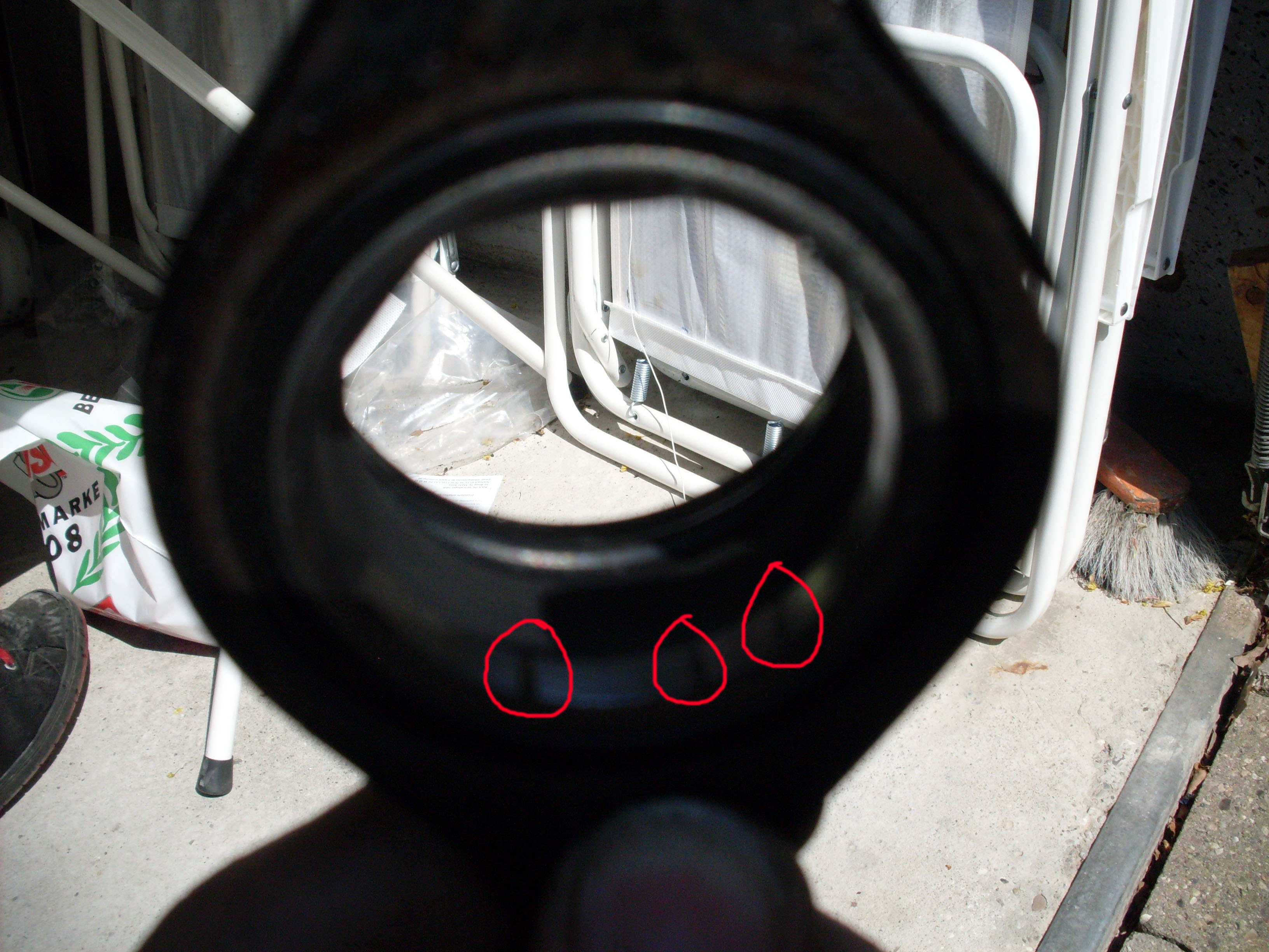

Standard Re: Nach Entdrosselung nur 160max (so schnell wie gedrosselte)
wie sauber ist den die verengung aus gefräst?
wenn die oberfläche muss richtig glatt sein wenn die rau ist hat du verwirbelungen im ansaugteil was leistung kostet
Alt 10.04.2009, 20:35:26   #5
Wenn man sehen kann das es ausgefräst ist ist es nicht sauber genug.

Wenn ich das richtig gesehen habe, haben die sogar in den Stutzen reingesägt, also es waren eindeutig Kerben zu erkennen.
Macht es Sinn die Synchronisation der Vergaser überprüfen zu lassen und das Ventilspiel?
Dann ist es soweit ich das verstanden habe, sinnvoll in neue Ansaugstutzen zu investieren! Wo bekomme ich die günstig?

Bin bisher leider noch nicht dazu gekommen, ein Bild des Ansaugstutzen zu machen, da ich mir erst eine Digi-Cam leihen müsste und gerade auch keine Zeit habe die GS wieder zu zerlegen.

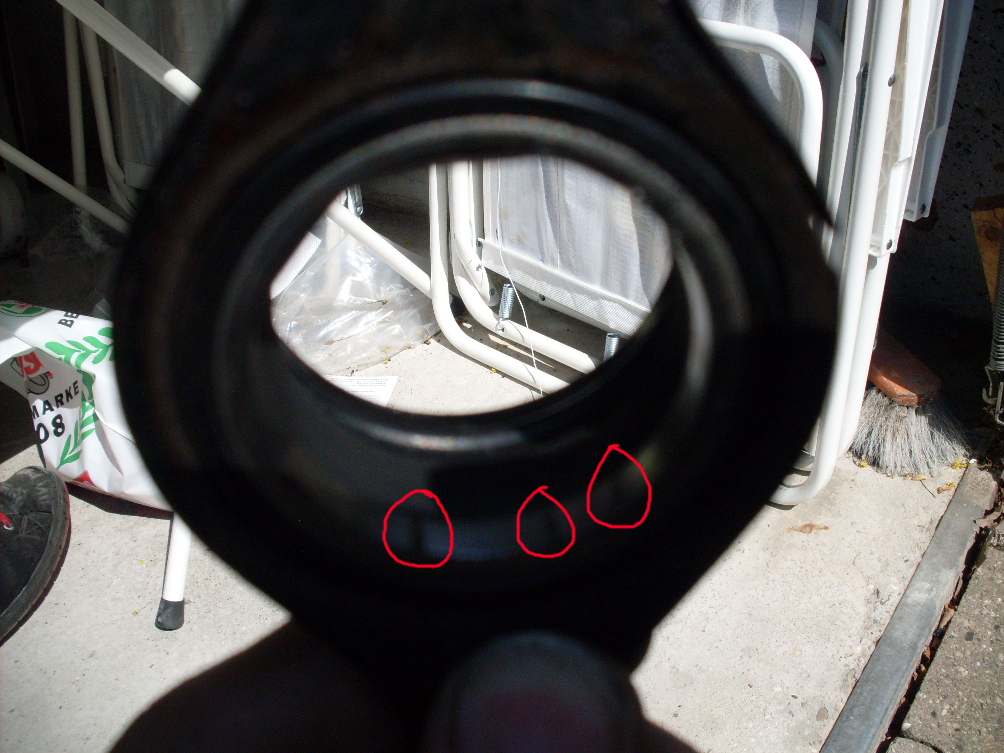

So Abschluss zu meinem Problem:
Die GS läuft immernoch nicht mehr als 160km/h auf dem Tank liegend. (Gewicht 70kg, keine Flattermaus)
Bisher gemacht:
- Ansaugstutzen erneuert, weil die Scheisse beim Entdrosseln gemacht haben.
Die haben die gedrosselten Ansaugstutzen ausgesägt, gefräst was auch immer und dabei in den Stutzen gesägt.
Beide waren dadurch von innen Beschädigt.
- Neue Benzinschläuche (waren Porös).
- Kettenspanner abgedichtet.
- Ventilspiel geprüft und eingestellt.
- Vergasernadel auf 2. Clip von unten (lange Seite Nadel) gesetzt.
- Richtigen DELO Filter eingebaut (entdrosselten). Hat Louis Kiel ohne meckern zurückgenommen.
- Vergaser Synchronisiert.
Fazit:
Die Maschine läuft nun echt super und zieht auch viel viel besser!
An der Endgeschwindigkeit hat sich nichts getan, sowohl 5. als auch 6.ter Gang Probiert mit und ohne Durchstarten aus dem 1. Gang.
Ich bin jetzt Zufrieden, habe durch diese Sache allerdings mein Vertrauen in Freie Werkstätten verloren, kann jetzt aber auch vieles selber machen
Grüße Markus
Hits:	750
Größe:	944,9 KB
Sqwirrel ist offline   Mit Zitat antworten
