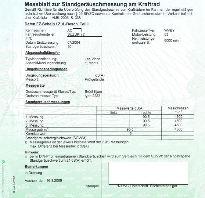

5dB! Sobald ich zuhause bin kann ich das Prüf-Protokoll von der Dekra letzten Monat einscannen, ich meine da stehts mit drauf, aber er hats auf jedenfall gesagt!

Hier das Blatt:
2dB ist die maximale Differenz die zwischen den 3 Messungen zulässig ist, aber der Korrekturwert ist 5dB.
