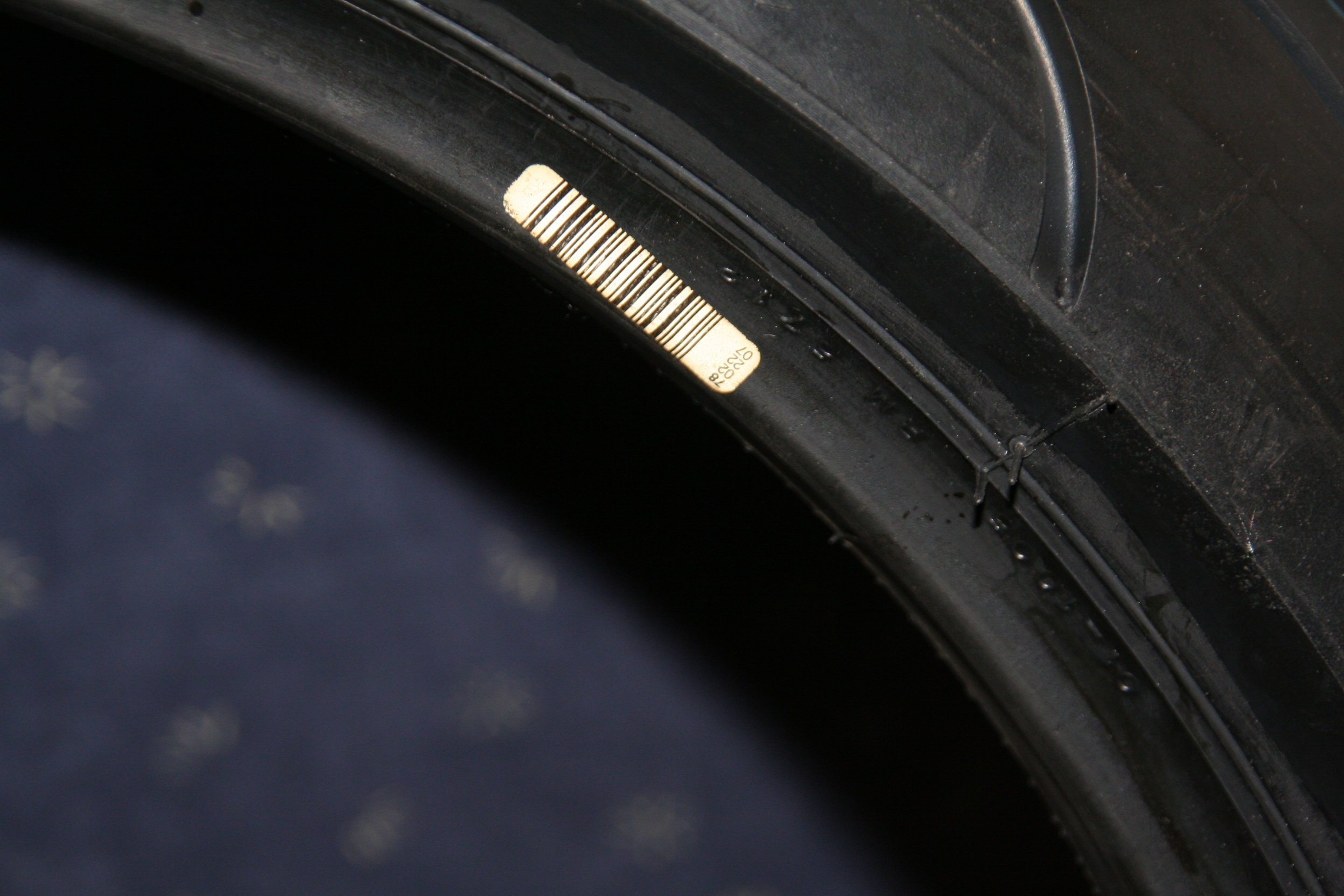

Muss Rfid Chip auf Michelin Reifen entfernt werden?
Der Chip befindet sich auf der Flanke, wo der Reifen auf der Felge aufsitzt.

ok hab ich.
Problem ist, das Ding bekommt man nicht ab.

Denke nicht das du den rausmachen kannst ohne den Reifen zu beschädigen

ok, dann lass ich den einfach dran.

Der Chipstreifen wird üblicherweise vor Montage entfernt, da er im Felgenhorn stören kann. (Ein guter Reifenmonteur zieht ihn auf jeden Fall runter, da es auch beim dynamischen Wuchten Probleme geben kann...)
Man kann ihn ganz normal abziehen. Ist nichts anderes wie die aufgeklebten Chipstreifen an Schuhen oder anderen Dingen im Supermarkt......

Dieser RFID dient im vorliegenden Fall nur der Logistik.
Die Chips, die Daten über den Zustand des Reifens/Druck senden werden entweder in der Felge selbst montiert, oder wie Michelin vorgestellt hat, in den Reifen selbst eingebettet.......
