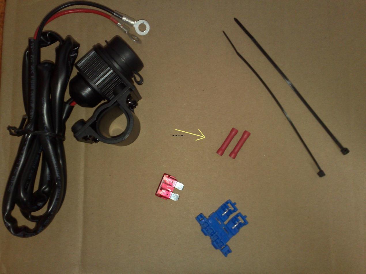

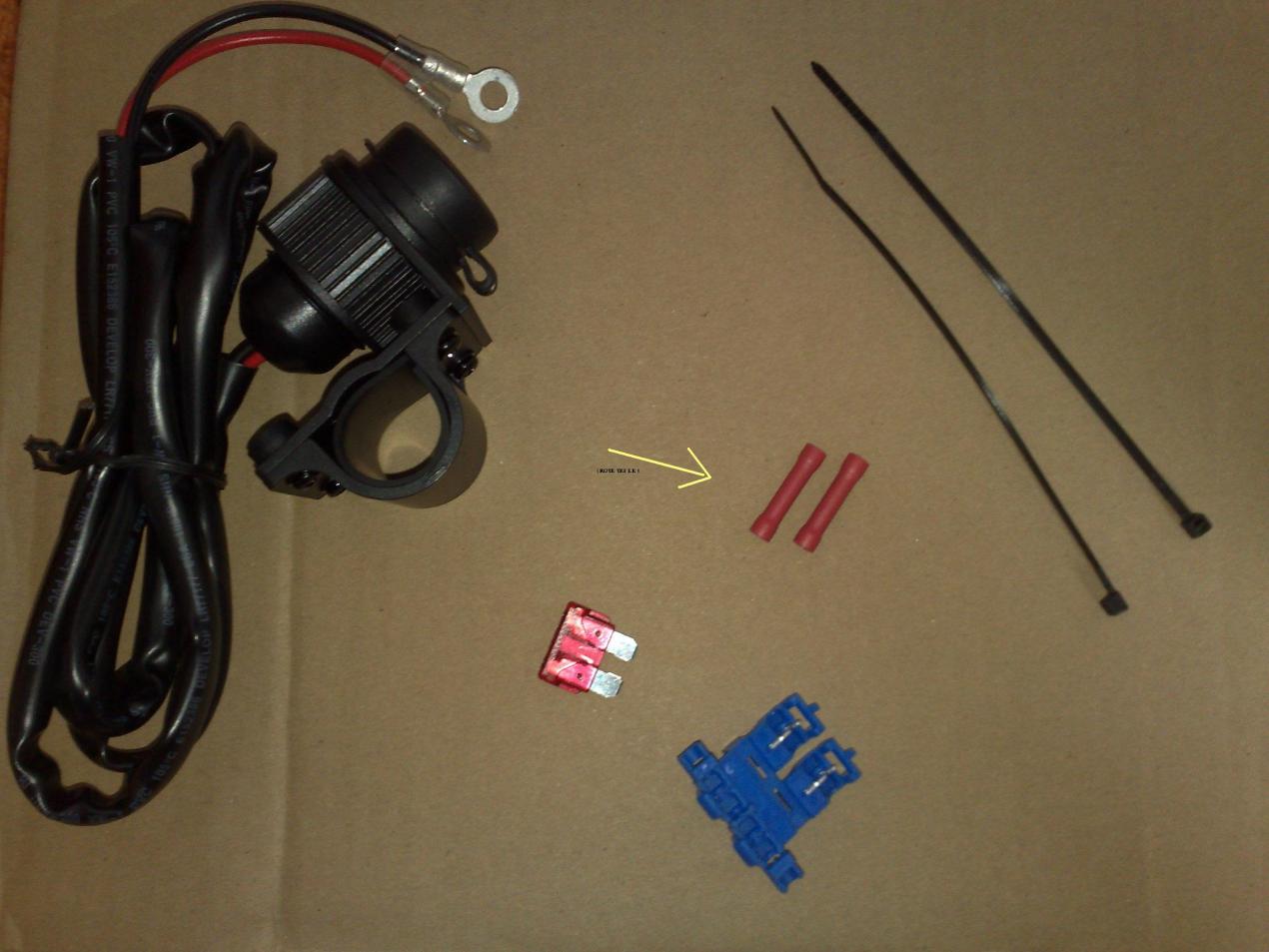

Und zwar will ich mir diese wundertolle kleine Norm-Bordsteckdose von Tante Louise holen (http://www.louis.de/_30079bac4a6f57f4fa ... &anzeige=0 ) !!!
Kann einer von euch n Feedback über das Gerät abgeben und mir (einem ziemlichen Technikhoschi) erklären, wie ich dat Ding am besten an meine Süße verbaue???
Ich erlaube mir, euch schon mal im Voraus zu danken
Greetz der Erich

genau die hab ich mir auch geholt und angebaut, konnte sie aber leider noch nicht großartig testen da es an dem freien we wie aus kübeln geschüttet hat. anbauen ist kein problem, machst du einfach genau wie in der anleitung beschrieben, hauptproblem war beim mir der passende Ort... da diese ver***ckten Stecker der Navis meistens recht lang sind passt das (zumindest bei meiner gs) nich wirklich gut neben die batterie. habe es jetzt direkt unter der linken Seitenverkleidung angebracht, ist zwar bissl frickelarbeit das fest zu machen (die halterung passt da nicht, musst du mit viel kabelbinder machen) bzw. auch stecker da dran und ab zu bekommen, aber geht noch halbwegs. wenn man das bordwerkzeug nicht braucht kann man die bestimmt da auch noch unterbringen, aber dafür bin ich schon zu oft liegen geblieben
kann nachher auch noch fotos machen wenn du willst und die mal hochladen...

also, das folgende Bild zeigt den Lieferumfang.
Das Thema mit dem Durchtrenner des Plus-Kabels und einstecken in die Sicherungsbox, etc hab ich -denk ich- verstanden.
Wozu aber brauch ich diese roten Teile???

Alt 13.08.2009, 13:08:31   #43
Das sind Schrumpfschläuche. Die kommen für gewöhnlich über Kabelverbingungen, wenn gelötet wird.

... denn benötige ich die nich zwingend, ja!?
Weil denn denk ich komm ich so einigermaßen mit der Montage klar. Besonders diese 'Schrumpfschläuche' haben mich irritiert.
Naja, ich versuch mal mein Glück.

sorry, sieht für mich (auf dem Bild) aber eher wie Kabelverbinder aus, nicht Schrumpfschläuche....
kannst Du auch selber feststellen: wenn diese roten Dinger eher weich sind, sinds Schrumpfschläuche, wenn die aber eher hart sind und Du, wenn Du da rein guckst etwas silbernes (Metall) siehst, dann sind es Kabelverbinder, die mit einer Zange gequetscht werden müssen.

... sind Kabelverbinder ... brauch ich die jetz oder doch nich?!?!

Probier es erst mal ohne... du kappst das +kabel und legst die enden des kabels in die Sicherungsbox und drückst die dann zu. dann die Sicherung rein, und die Kabelschuhe an die Batterie anschließen.
Sorry, aber besser kann ich es nicht erklären, bin halt kein Theoretiker, muß das alles vor mir haben.
Aber ist nicht schwer....
