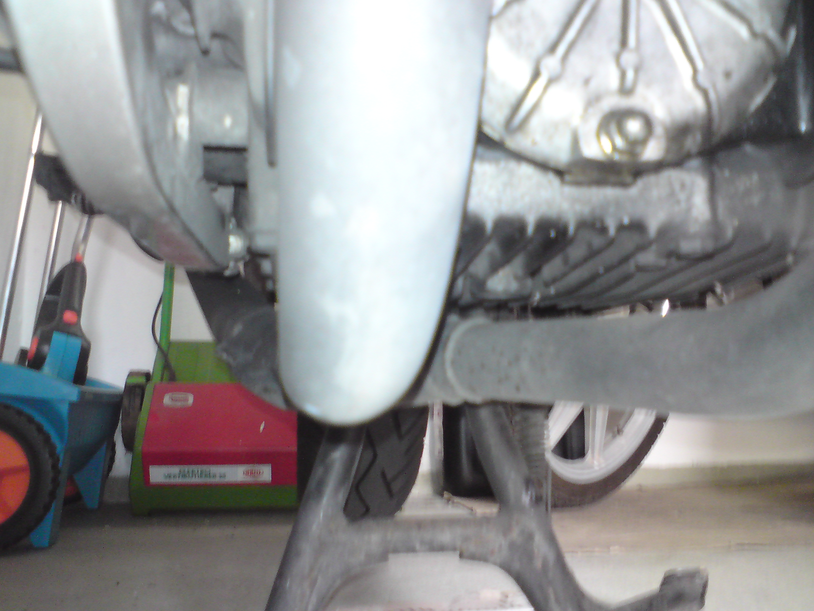

Standard Ist das hier die Ölablassschraube?
ist das hier die Ölablassschraube?
Sollte man irgendwas checken, wenn man gemerkt hat, dass der Vorbesitzer mit rund 1 Liter zu wenig Öl durch die gegend gefahren ist?
Hits:	530
Größe:	1,40 MB
Alt 30.05.2009, 16:37:27   #2
Standard Re: Ist das hier die Ölablassschraube?
genau die große zwischen den rippen
Alt 30.05.2009, 16:38:49   #3
ralf131
super. danke.

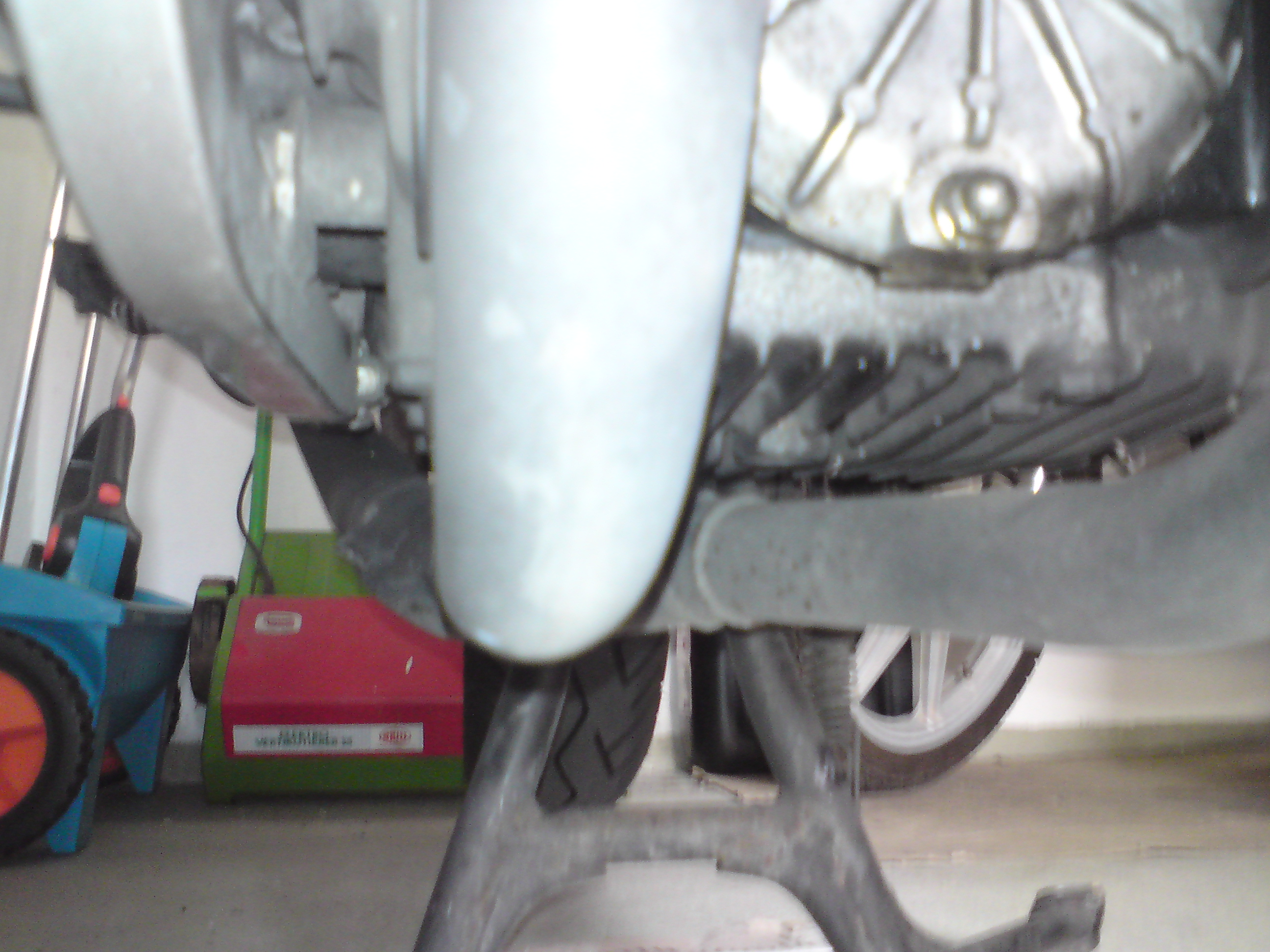

Falls noch Unklarheiten bestehen.
Hits:	534
Größe:	1,00 MB
Alt 30.05.2009, 16:46:49   #5
ralf131
danke. Klasse wie man hier geholfen wird. Um beim Ölwechsel, einfach die untere aufmachen, alles ablaufen lassen, dann die Ölfilterschraube aufmachen, Filter wechseln und dann alles wieder zu, neues Öl oben rein und gut ist, oder?
Alt 30.05.2009, 16:48:37   #6
Im Prinzip schon.
Wichtig ist dabei nur das keine Schrauben abgerissen werden, oder Gewinde überdreht werden.
Ach ja, und bitte für die Ölablassschraube eine neue Kupferdichtung verwenden.
