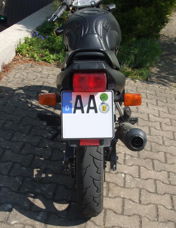

Hier mal ein Bild von meiner GS 500E vor dem "Umbau". Der normale Spritzschutz endet kurz unterm Nummernschild, der Reflektor sitzt auf der Verlängerung. Die Verlängerung hab ich weggemacht und den Reflektor ans untere Ende vom Rest gepackt.
Sieht in meinen Augen auch "richtig" aus.

Hast du den Reflektor samt seiner Kiste (zum Ausgleich des Winkels) unters Kennzeichen gekricht?
Ich hab nur den Reflektor drangeschraubt (musste nur die Nase der Plastik am Reflektor absägen und ein mittiges Loch für den Bolzen bohren).
http://forum.gs-500.de/picture.php?a...pictureid=1127
Alt 25.03.2011, 22:50:17   #17
Mavo
Registriert seit: 16.03.2011
Beiträge: 180
Kilometer: 26500
Nein, den kleinen Halter hab ich weggelassen. 2 Löcher gebohrt, eins für die Nase eins für die Schraube. Falls mal jemand meckern sollte kann mans dann wieder (fast) rückstandsfrei zurückbauen.
Meine Maschine sieht jetzt hinten genauso aus wie bei Dir, nur eben tiefer

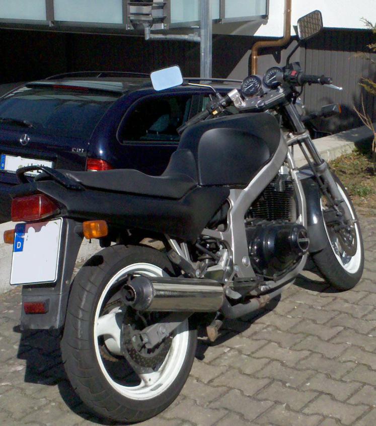

Hey, hab mal (noch) ne Frage zum Thema Rückstrahler...
Und zwar ist meine GS ohne 'extra' Rückstrahler "ausgestattet".
(siehe mein Profil -> Alben)
Und iwie ist ja vorgeschrieben, dass KFZs n Rückstrahler brauchen.
D.h. man bekommt keinen TÜV ohne.
-> meine hat aber bis Juni TÜV (habe sie erst seit einigen Monaten und sie ist noch nicht angemeldet. -> Gebrauchte GS)
Und ich frag mich wie der Vorbesitzer ihr den TÜV verschafft hat.
Zusätzlich:
Als ich im Forum n bissl rumgestöbert habe habe ich folgedes Bild (Link) gefunden - sorry wenn ich das Bild bzw. deine GS dafür missbrauche.
Und auf dem Foto ist ja auch kein 'extra' Rückstrahler zu sehen, dennoch TÜV.
Genauso wie bei mir.
Muss jetzt noch einen extra dranschrauben oder kann ich beruhigt zum TÜVler fahren und sagen: "Bitteschön, nimm' sie ab."
Oder habe iche eine negative Antwort zuerwarten?
Sorry, wenn ich das Thema schon wieder neu aufrolle, aber iwie ist es mir noch nicht ganz klar... ich bitte und Verzeihung und Nachsicht
Klick

Hier das "heiß ersehnte" Bild.
Hits:	901
Größe:	96,2 KB

Ist ne Bagster-Tankschutzhaube, hab ich hier im Forum jemandem abgekauft. Muss nur die nächsten Tage noch fertig angepasst werden.
Hits:	818
Größe:	98,8 KB
