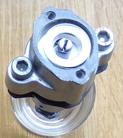

Unter dem Gumminippel ist die Vorrichtung zum Vorspannen der SKS
Bilder:
http://www.istegal.de//gallery2/main.php?g2_itemId=88
Gruß Krafti

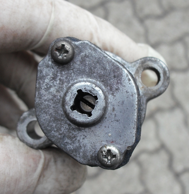

Das ist normal
(hab das Teil gerade vor einer Stunde eingebaut)
Das Teil kann man nur mit einem kleinen Schraubenzieher vorspannen.
Ich sichere die Vorspannung immer mit einem kleinen Blechstreifen.
- Einbauen
- Dichtungen nicht vergessen !!!
- Schrauben festziehen
- Blechstreifen herausziehen
- sicherheitshalber nochmal die Steuerzeiten überprüfen
- Plastikverschluss reindrücken
fertig
Hits:	991
Größe:	283,2 KB
ID:	4994   Klicke auf die Grafik für eine größere Ansicht
Hits:	923
Größe:	135,0 KB
Gruß Krafti

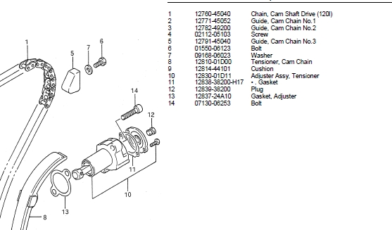

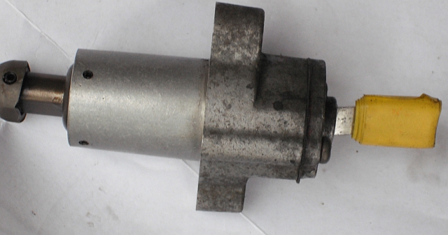

Nein,
hinter dem Deckel befindet sich die relativ dünne Feder des Steuerkettenspanners.
[attachment=0:2m4qxkqo]kettenspanner3.jpg[/attachment:2m4qxkqo]
Wenn die kaputt geht..verstellen sich die Steuerzeiten.
Ergebnis... mindestens Ventile krumm, wenn man Pech hat Löcher im Kolben.
Gebrauchte Kettenspanner gibt es für ca. 20€ bei http://www.bike-teile.de
Neu kostet das Teil ca. 60 €
Papierdichtungen nicht vergessen !!!

hallo leute,
wer von euch hat einen intakten steuerkettenspanner rumliegen und mag mal was für mich ausprobieren?
mein spanner, sowie der aus meinem ersatz motor, weisen folgendes phänomen auf:
wenn man den spanner ein wenig mit dem schraubenzieher spannt, dann kann man den spanner, der gegen die schine drückt, samt schraubenzieher im spannergehäuse um 3mm hin und her schieben...
ist das bei euch auch so???

habe einen gebrauchten SKS für die Cb 500 meiner Schwester gekauft.
Leider waren bei dem keine Dichtungen dabei,kann man die alten wiederverwenden?.Was mir auffällt ist das man den SKS von hand nicht eindrücken kann, ist das normal?
P.S:wollte keinen neuen Thread aufmachen da es sich ja um ein anderes Moped handelt
Alt 02.03.2010, 15:36:12   #37
krafti
Benutzerbild von krafti
Registriert seit: 03.11.2005
Ort: Warsleben
Alter: 68
Beiträge: 2.335
Kilometer: 111000
Dichtungen sind vermutlich aus Papier
Also neue basteln aus Dichtungspapier (Abil) oder bei Honda.
Kenne die Konstruktion vom Honda CB500- S-Kettenspanner nicht.
Den KS der GS500 muss man vor Einbau "vorspannen".
Bild ?
Gruß Krafti

hallo,
das kleine Blech ist ein Hilfsmittel zum arretieren nach dem vorspannen.
Wie bei GS500:
http://www.istegal.de//gallery2/main.php?g2_itemId=6310
Die Vorspannsschrabe ist innen. Im Eingebauten Zustand muß auf den Doppelschlitz ein Gumminippel.
Hat der Vorbesitzer von außen eine Schraube "eingewürgt".
Gruß Krafti

hab neulich beim durchstöbern alter threads irgendwo gelesen, dass jmd gucken sollte ob die feder heil ist...
verstehe ich es also richtig, dass es diese kleine spiralfeder ist, wegen der mir angst und bange ist???
Hits:	773
Größe:	56,3 KB

Richtig,
das ist das Teil, dass am Steuerkettenspanner kaputt gegen kann.

Wenn ich immer lese, wie die Leute versuchen den Spanner ohne Vorspannen mit Gewalt in den Motor zu drücken, kann das nicht den Bruch der Spannerschiene im Motor z. Folge haben????
P.S. : Krafti am WE hole ich nen Motor aus Niedersachsen ( Harz Region ) . Das heißt die Tage bekommst von mir auch n kleines Päckchen zurück

cha0s
die achse kann auch an der stelle brechen, an die die feder greift. mit eigenen augen gesehen.
