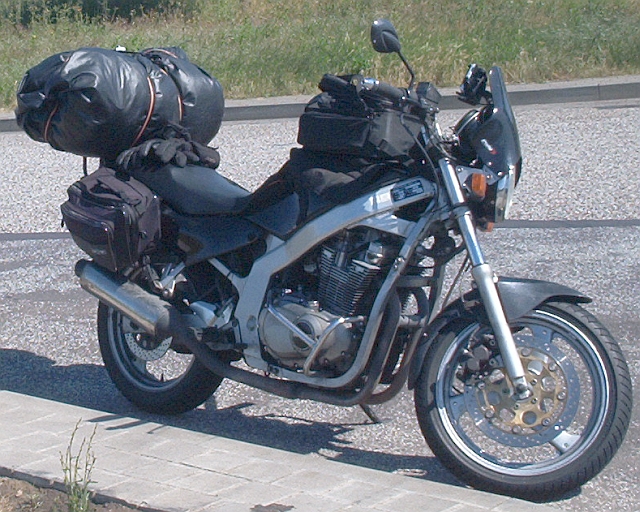

btw.
Wenn man Koffer + Topcase anbaut, packt man die meisten auch voll.
Dann kommt man schnell in einen Gewichtsbereich , bei dem die normalen Gabelfedern
+ Federbein endgültig überfordert sind.
Da wird u.U. sogar eine Autobahnauffahrt zum Abenteuer.
Alternativ sind auch Packtaschen + Gepäckrolle (auf Gepäckträger)
möglich.
