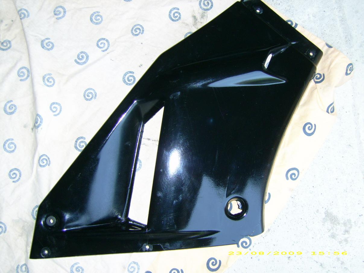

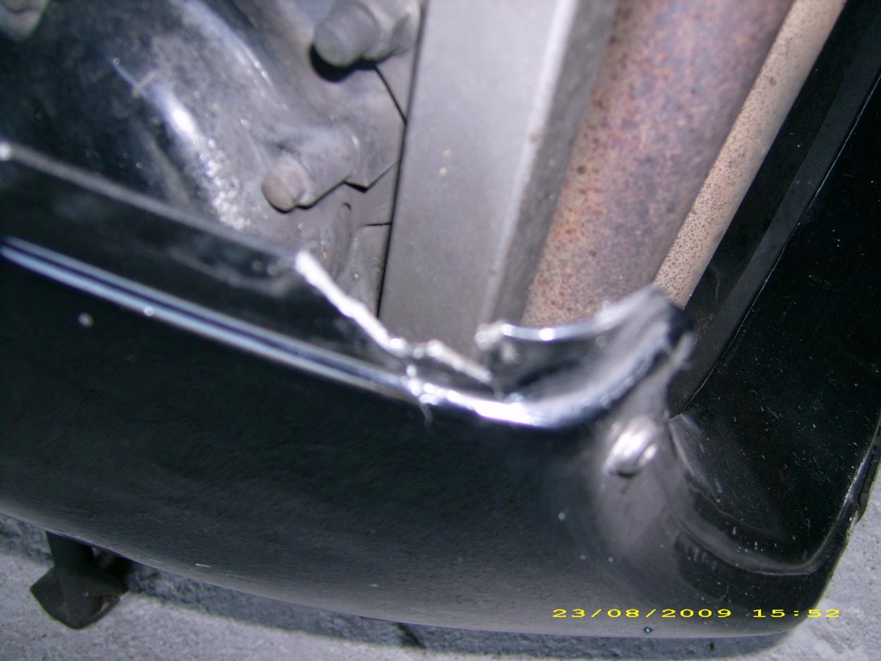

danke dir und doch noch zweifel da siehe bild auch grössere stücken heraus gebrochren sind,

Alt 23.08.2009, 16:49:00   #8
hat ja auch keioner behauptzet das das teil aus GFK ist.
Sollte ein ABS Kunststoff sein. kann man gut schweissen .
hast du die abgebrochenen Teile noch?
