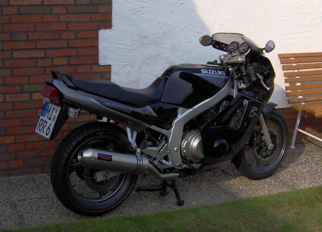

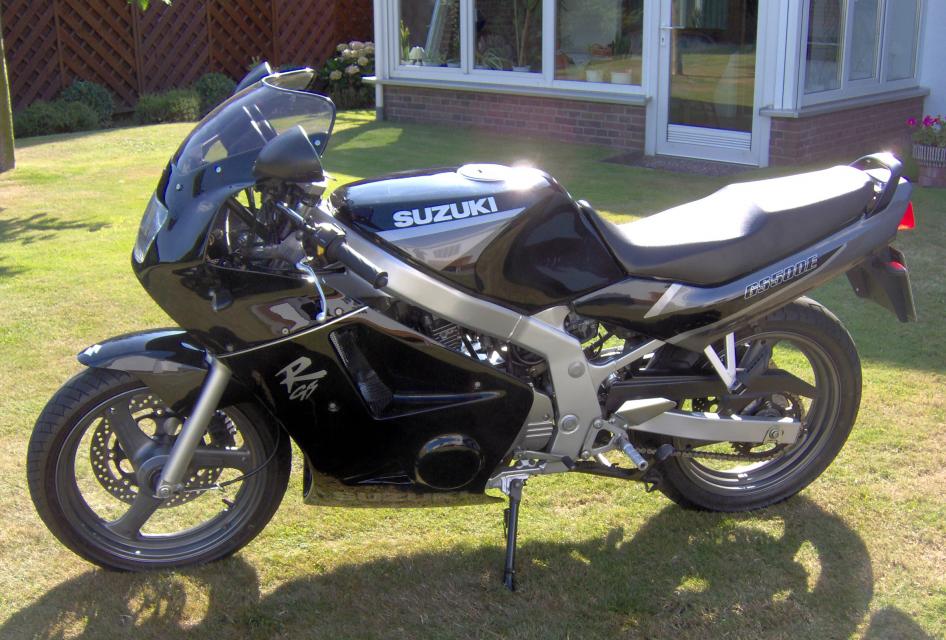

Die "Bucht "ist hier im Forum die gängige Bezeichung für Ebay (von engl. Bay = Bucht)
Die Gimbel VK, Modell "RGV Replica" ist (wie ich finde) sehr hübsch, lässt die GS recht "erwachsen" aussehen und ist vor allem stabil.
Sie ist gebraucht eher selten (meine ist 5 Jahre älter als mein Moped) wird aber, soweit ich weiß, noch immer gebaut. Insgesamt bietet sie einen akzeptablen Windschutz.
Nachteile:
1.) Du kannst sie nicht mit dem Serienlenker fahren, man muss Stummel montieren - und zwar ziemlich weit unten. Das geht klar zu Lasten der Sitzposition.
2.) Es gibt keine Innenverkleidung, man blickt als Fahrer auf eine recht grobe Material-Struktur. Halt "Racing-mäßig".
Hits:	955
Größe:	107,4 KB
ID:	5843   Klicke auf die Grafik für eine größere Ansicht
Hits:	2392
Größe:	109,5 KB

Die Hilfe find ich hier echt super. Borsten, deine Maschine sieht super aus. Vielen vielen Dank für eure Hilfe !!!
