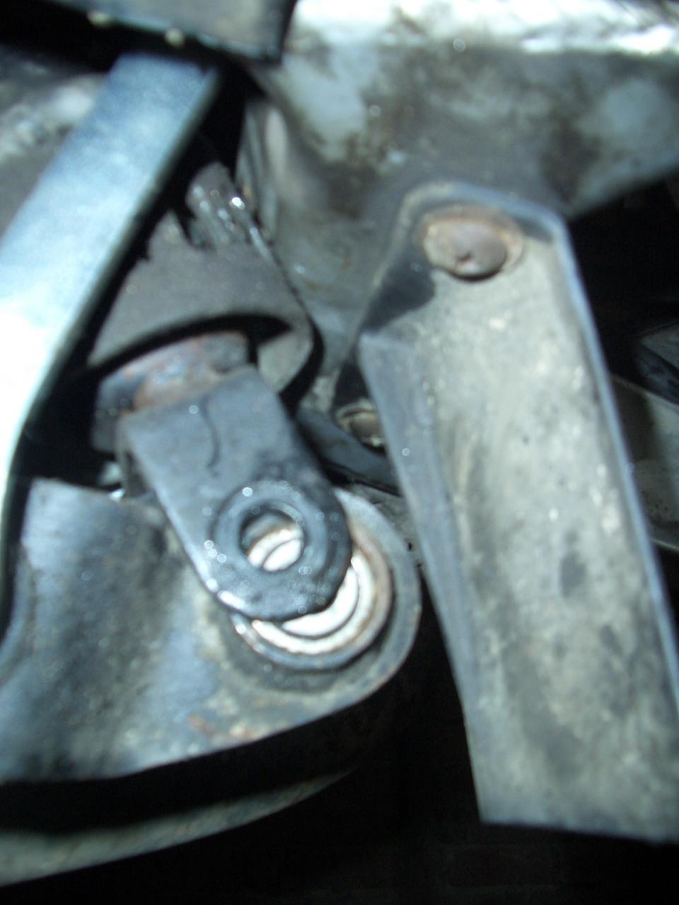

Nun hab ich aber ein Problem:
Da ich nen neuen Kettensatz brauchte, hab ich bei der Gelegenheit grad noch nen Lucas Heckhöherlegungssatz mitbestellt..
Jetzt bekomme ich den net montiert... laut der spärlichen Gebrauchsanweisung soll ich nur die alten Umlenkhebel gegen die neuen tauschen, aber ich bekomme sie nicht festgeschraubt, weil die Hebel so kurz sind, dass die Schwinge auf dem Federbein aufliegt, noch bevor die Augen der Hebel über dem Loch für die Schraube ist... Hab auch versucht, erst die Hebel und dann die "Schwingenachse" zu verschrauben
Muss ich etwa das Federbein vorspannen???- würde die Schwinge dann nicht immer auf das Federbein schlagen, wenn es entlastet wird??
Oder habe ich vieleicht zu kurze Hebel bekommen???
Ich hab via Suche leider nischt herausbekommen, muss aba auch gestehen, dass ich net ewig lange suchen konnte... Habs echt eilig mit der Kiste, am Freitag brauche ich sie für den Weg zur Arbeit und hab noch viiiiiel zu tun...

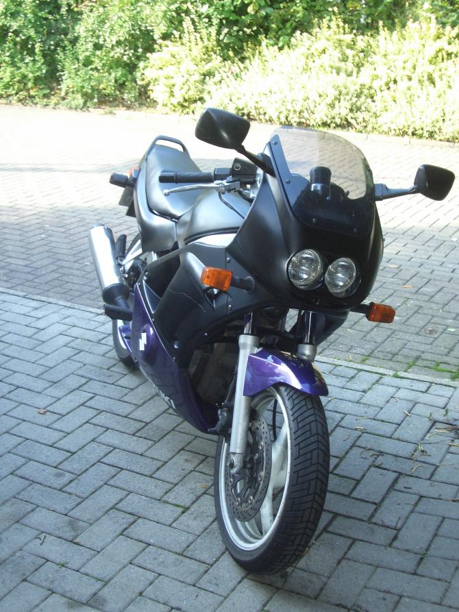

Hier mal ein Versuch zu Fotografieren... hab zum schluss Versucht, als letztes das Federbein zu Verschrauben... Plus meine Idee, Verkleidungsblinker hinten zu montieren! - Ist zwar noch "semilegal", aber ich finde, dass die sich da echt gut machen!
Hits:	446
Größe:	86,7 KB
ID:	5959   Klicke auf die Grafik für eine größere Ansicht
Hits:	456
Größe:	107,7 KB

Tja, das ist dann die Suzuki Werkstoleranz.
Ist bei ca 30% der GSen so das das da anschlägt.
Einzige Chance ist dann den Käfig des Verstellringes ab zu sägen

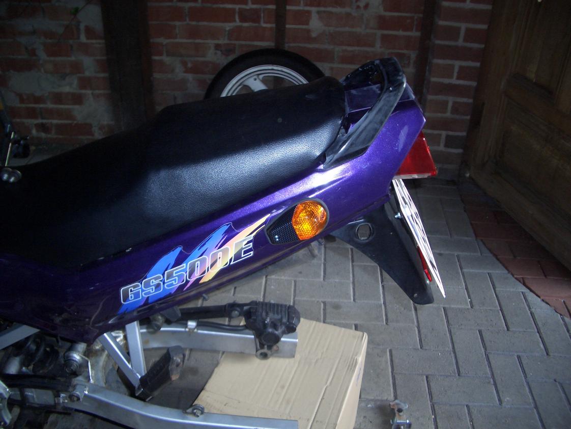

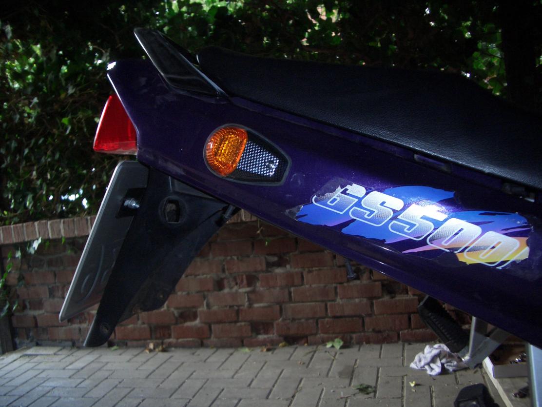

Blinker: hier noch pics...
deswegen auch "Semilegal".
gibt aber auch ähnliche mit Prüfung für hinten...werde dann mal schauen, ob ich die anderen dort montiere und die vorhandenen vorne..
Ich bekomme wegen dem Licht kein brauchbares Bild von hinten hin, sieht aber sehr geil aus!
Hits:	447
Größe:	105,2 KB
ID:	5961   Klicke auf die Grafik für eine größere Ansicht
Hits:	407
Größe:	104,1 KB

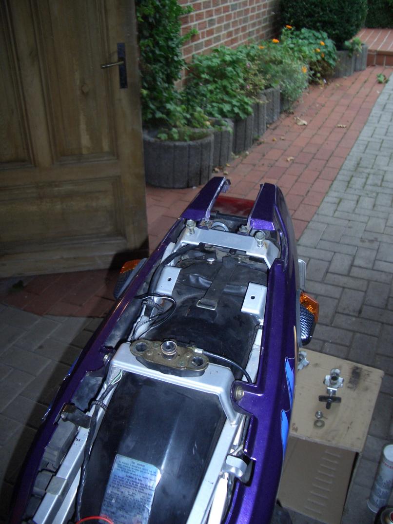

P.S.:
Die VVk ist zur hälfte gelackt, di unteren Schalen sind völlig desolat und müssen iregndwann getauscht werden, daher erstmal net lackiert.. da mir der Lack aber auch nicht besonders gut gelungen ist und di vvk sich solangsam in Staub zerlegt, werde ich vllt nächstes Jahr wieder ne naked draus machen.... mal schauen, was dann das Portemonaie sagt..
