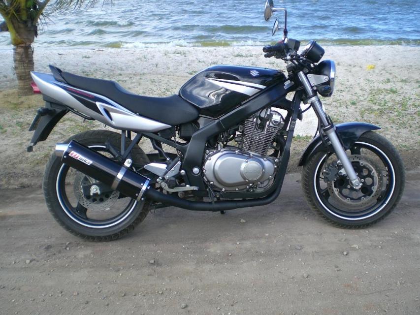

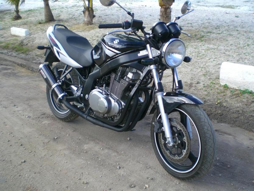

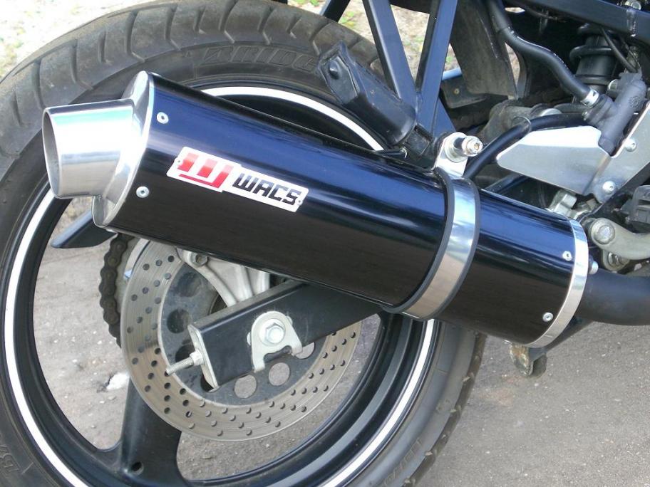

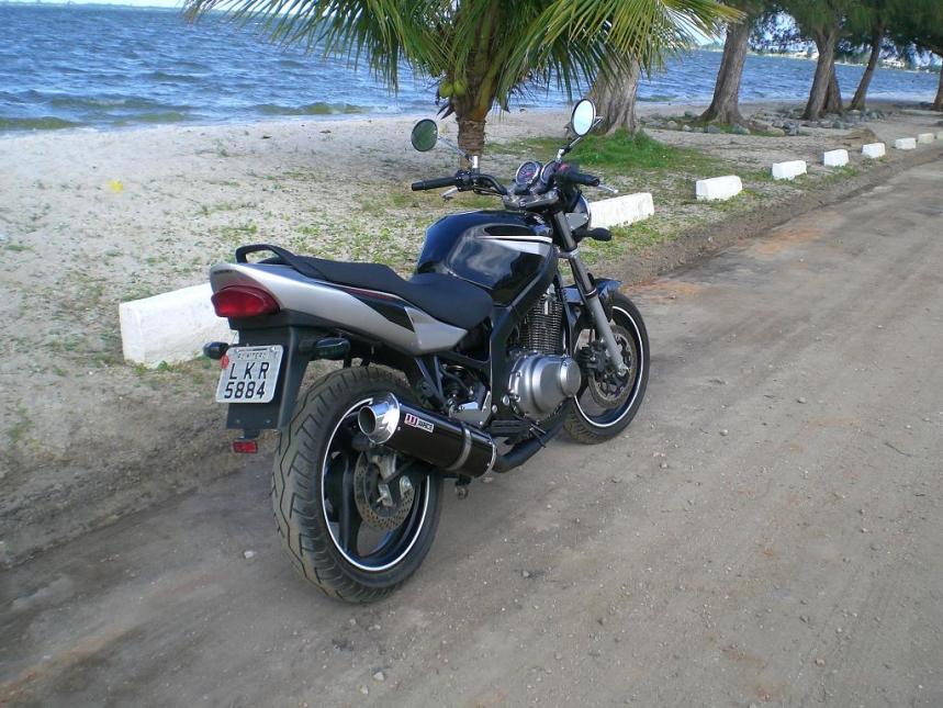

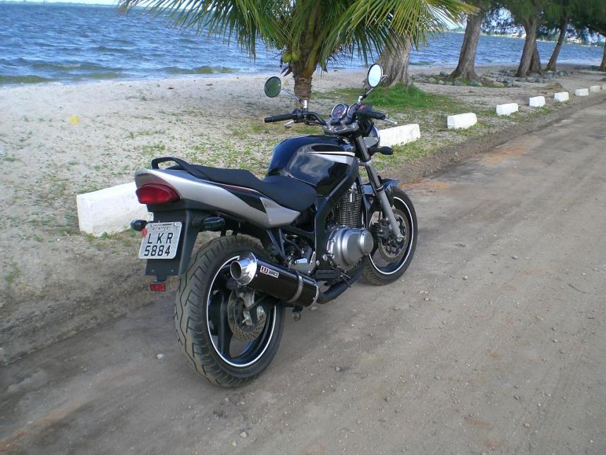

zumindest Fotos hab ich vor 5 min gemacht:

Der Krümmer ist auch neu oder?
Alt 10.11.2009, 20:35:05   #8
sieht aus wie der originale nur schwarz angemalt
Alt 10.11.2009, 20:35:15   #9
OptiRio
Benutzerbild von OptiRio
Registriert seit: 28.10.2009
Ort: Praia Seca / RJ / Brasil
Beiträge: 27
Baujahr: 2008
Kilometer: 5300
Ja, ist ne Komplett-Anlage, allerdings nicht durchgehend (wie original) sondern mit nem Flansch (3 Schrauben) am Endtopf
OptiRio ist offline   Mit Zitat antworten
Alt 10.11.2009, 20:42:19   #10
dann guck mal von vorne auf den Krümmer und zeig mir dass Resonanzrohr!

Der offene BSM Vampire magert das Gemisch so ab, dass eine Nummer größere Hauptdüsen nicht ausreichen.
Ohne jeglcihe Veränderung ist da ab spätestens 6000 Touren Pumpe.
Dafür drückt er im Stand 108 dB...
Das Resonanzrohr ist für eine bessere Brennraumfüllung (durch Resonanz der Gassäule in den Krümmern) undd damit für etwas mehr Drehmoment im unteren Drehzahlbereich zuständig.
btw: die Anlage haut mich optisch überhaupt nicht vom Hocker...hätte ich in hübsch genommen
