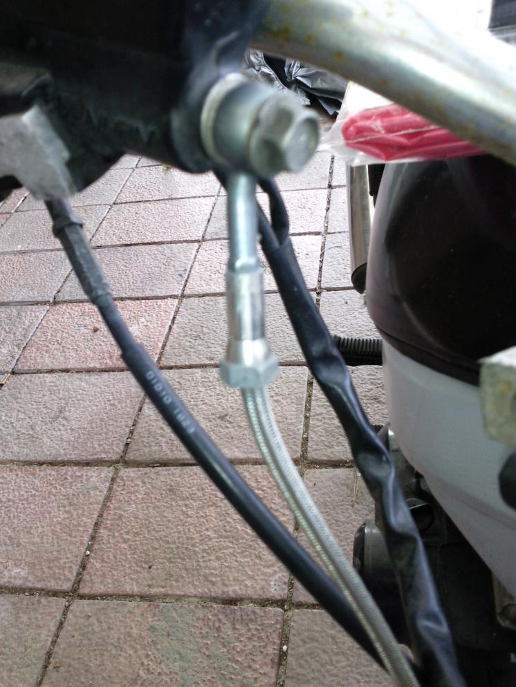

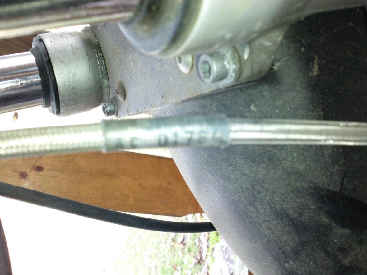

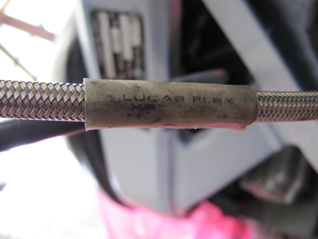

Alt 11.03.2010, 16:41:47   #28
davesgs500
Benutzerbild von davesgs500
Registriert seit: 28.09.2009
Beiträge: 283
Kilometer: 73000
hey zusammen....
also ich habe nochmals nachgeschaut und auch bilder gemacht!
es gibt eine gummiummantelung da steht, wie schon gesagt, die nummer AC01764 drauf... und es gibt eine gummiummantelung da steht drauf: Lucas P1 (den dritten buchstaben kann man nicht entziffern) und X!
also: Lucas P1 _ X
vielleicht weis jemand damit anzufangen und kann mir dabei helfen eine passende ABE zu finden???
schaut auch mal auf die bilder... vielleicht helfen ja weiter!
http://forum.gs-500.de/attachment.ph...1&d=1268322060
http://forum.gs-500.de/attachment.ph...1&d=1268322086
Mfg. Dave
Hits:	1778
Größe:	106,2 KB
ID:	6762   Klicke auf die Grafik für eine größere Ansicht
Hits:	1724
Größe:	101,6 KB
davesgs500 ist offline   Mit Zitat antworten
Alt 11.03.2010, 18:42:11   #29
Keine KBA-Nummer = keine ABE.
Die Lucas.Gutachten bekommst du alle auf der Homepage runtergeladen!
http://www.trwmoto.com/service/downloads

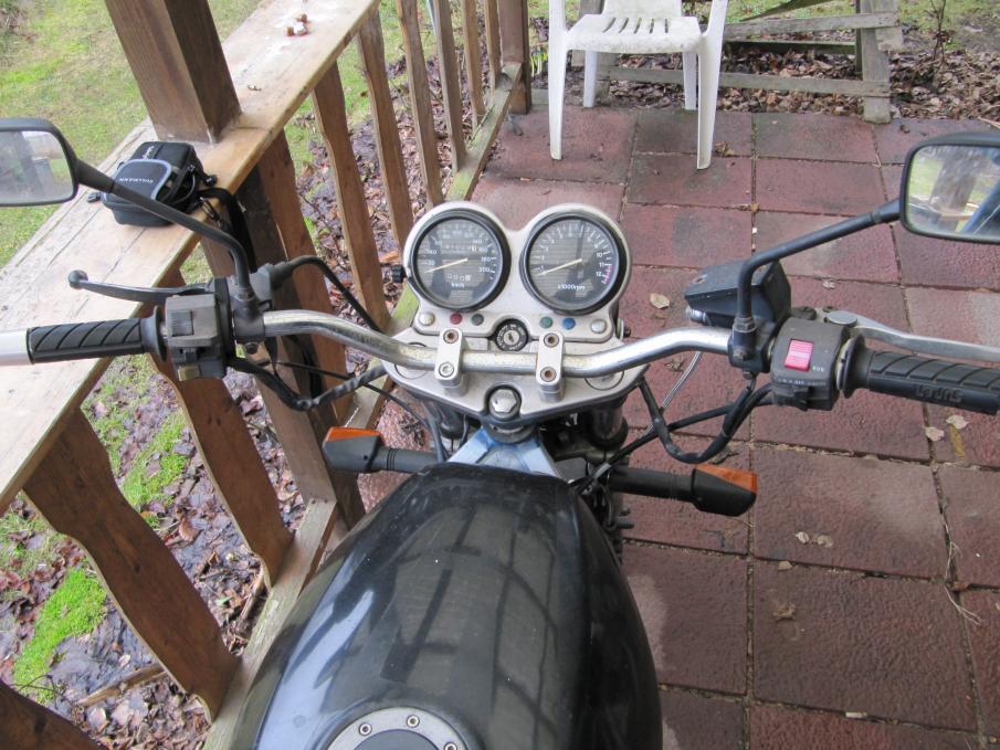

Alt 11.03.2010, 22:21:05   #32
Ich glaub er meint eher den Flugrost, der da überall zu sehen ist.
Und ja, so wäre der Ablauf.
btw: welches Baujahr ist die Maschine?
Ich sehe einen Superbikelenker...der muss - sofern nicht serienmäßig verbaut - samt Klemmböcken auch eingetragen werden.
Alt 11.03.2010, 23:17:24   #33
davesgs500
Beiträge: 283
Kilometer: 73000
naja... die maschine muss eigendlich mal richtig sauber gemacht werden... mach ich aber noch und dann blitzt sie wieder.. sieht schlimmer aus als es ist!!
bjr. 1990
also ich glaube das der lenker so serienmäßig ist... ich frag am besten nochmal den vorbesitzer!! schauen wir mal...
danke erstmal!
mfg. dave

Mach doch mal ein Bild von der Gabelbrücke.
Es gab damals GS mit serienmäßigen Superbikelenkern.
Erkennt man ganz gut an der Brücke.
Bei dem Teilegutachten steht doch gar kein Modell aufgeführt.
Schau einfach, ob deine Leitung die beschriebene Kenzeichnung drauf hat.
Code:
Kennzeichnung              :
       Hersteller         : Lucas
       Typ                 : LUCAS DOT FMVSS 106
       Fertigungscodierung : 5-stelliger Zahlencode;
                             jede einzelne Bremsschlauchleitung erhält eine indivi-
                             duelle Codierung zum Herstellungsprozeß
       Art                   : Kennzeichnung auf Schrumpfschlauch
Da die Leitung eh abgenommen werden muss, stehen da auch keine Typen dabei.

also das problem ist ja gerade das auf der stahlflex nichts drauf steht... außer lucas p1 _ x glaub ich zumindest... kann man nicht mehr so genau erkennen!! leider!
und auf die gutachten die ich bisher gefunden hab, da stehen auf der 2. seite unter "verwendungsbereich" fahrzeuge wo man die leitung meiner meinung nach anbauen darf?!?! oder... schaut mal rauf!

Du hast doch die Kodierungszahlen drauf. Und irgendwo steht bestimmt auch die Prüfnorm (FMVSS 106)
Das reicht.
Auf mehr bezieht sich das Teilegutachten nicht und mehr braucht der Graukittel auch nicht.

Schau mal die Fittinge der Leitung GANZ GENAU an.
Oft ist da ein kleiner Plastekranz in dem die wichtigen Sachen standardmäßig eingeprägt sind.
Dafür muss man natürlich mal raus zur Maschine gehen...von Randberlin aus kann ich das grad nicht erkennen..naja, ist ja auch schon dunkel draußen
Außerdem weiß der Graukittel, dass es afaik keine Leitungen von Lucas gibt, die nicht geprüft sind.

hallo zusammen,
also ich hab die kba nummer gefunden... doch leider ist sie nicht richtig zu lesen... also ich hab sie zum teil lesen können: KB? 6079?
ich denke mal das soll KBA 60794 sein... kann mir das jemand bestätigen???
und noch was... jemand wollte ein bild sehen von meinem lenker??
schaut euch mal die bilder an.
mfg. dave
http://forum.gs-500.de/attachment.ph...1&d=1269186017

Wenn die KBA Nummer nicht lesbar ist, dann kannste die ABE eh vergessen.
